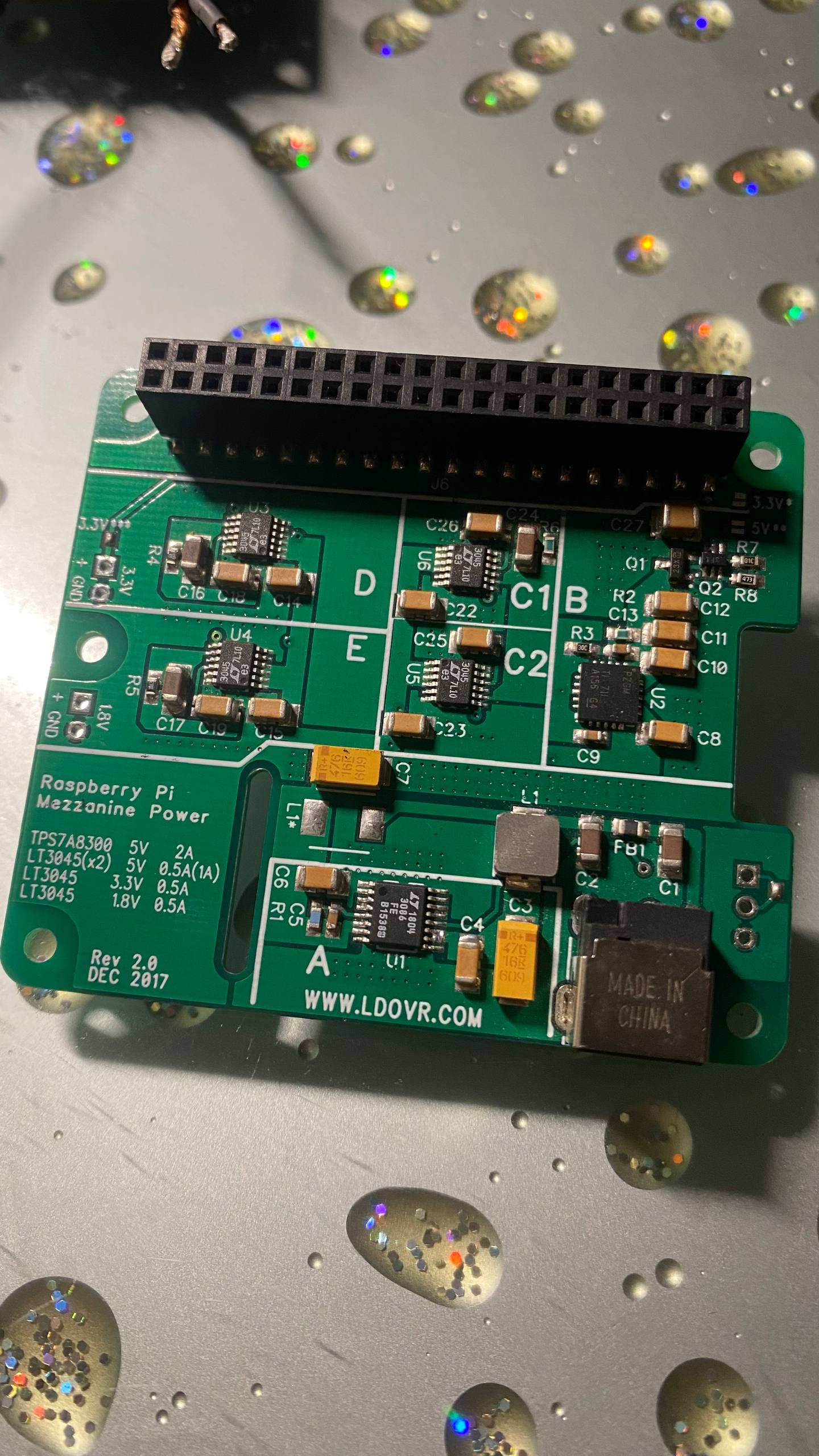

Тоже интересно мезанин попробовать, но давно их в продаже не видел

Мезанину нужно 6,5в, этого не сможет дать питание Яна, поэтому подключать его нужно отдельно и напяливать фифо прям на малину с отгибом/удалением пинов питания на последней, это мы уже проходили. Либо отключением выводов питания мезанина на шляпу, там это можно устроить разорвав цепь на вход соответствующего стаба

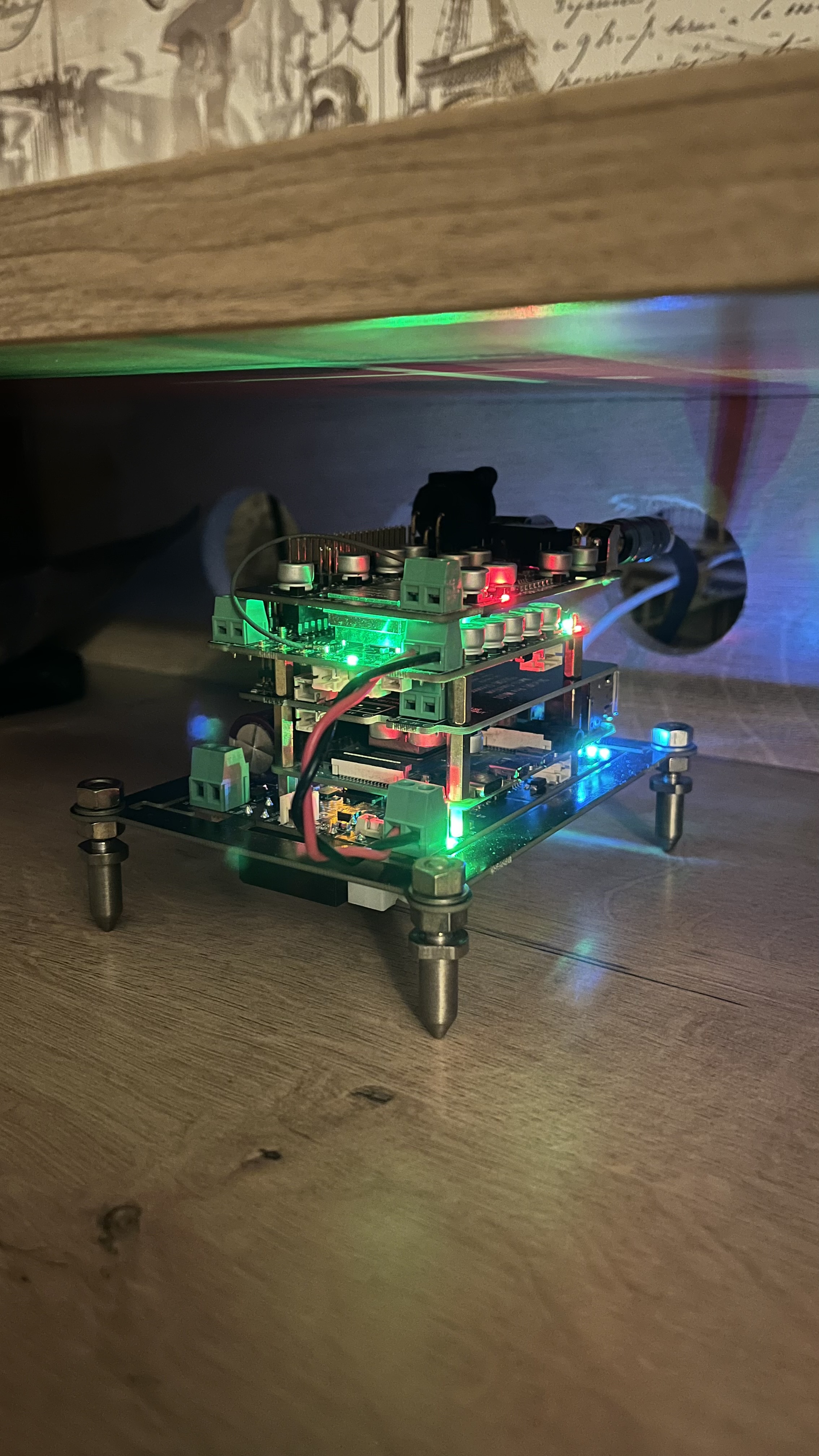

Присяду за столик!
Долго решался на эти приключения, смотрел, читал, вникал, и вроде все понятно но…
Благодарю Сергея, @sekd за платы, консультации, разъяснения и техническую удаленную помощь.
Вчера наконец собрал и сегодня первый вечер прослушивания.
Франкенштейн запел, да так приятно, что по внешнему виду и не скажешь. Звук наливается, все прогревается.
Поздравляю!
Из чего башня состоит?
PurePi II
Raspberry pi 4b
ShieldPi Pro
FIFOPI Q7 II Reclocker
TransportPi AES
