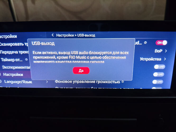

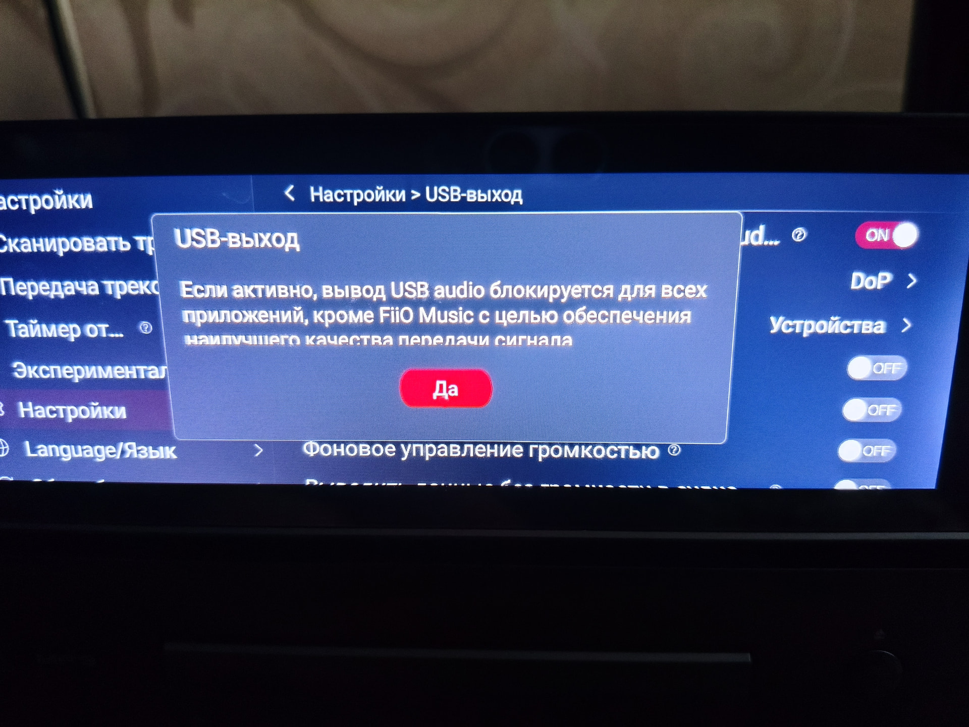

Это настройка для fiio music, там теперь есть переключатель.
Эта табличка и раньше была. Проблема в том, что такое переключение ничего не меняет. Если ползунок выключен, но кабель usb подключен физически к цапу, другие выходы всё равно не активны. Только кабель выдергивать. Я ждал, что они сделают переключение по аналогии с другими цифровыми выходами, выбираешь ползунком iis, например, или aes и он активен, отключаешь ползунок - активны аналоговые выходы, кабель естественно не трогаем всё нормально работает. Подключение по usb по факту не даёт реализовать вывод на несколько устройств.

Возможно, мы про разное пишем. При подключении внешнего цапа через usb fiio отключает другие выходы. Аналоговые в том числе. При этом стримминговые сервисы, установленные на него, тоже не работают. Работает только приложение, которому даешь разрешение на вывод данных по usb во всплывающем окне после подключения кабеля usb. Либо родной плеер, либо сторонний. А всё остальное не работает. Другие цифровые выходы включаются/отключаются в едином меню, ползунками, а usb, как пишет сам производитель, имеет приоритет. И пока не выдернешь кабель, работает только он. То есть вариант с несколькими подключенными цапами по разным выходам (iis, aes, usb) с использованием usb делается невозможным.
И это нормально!
Технически на платформе Андроид по другому и не реализовать.
