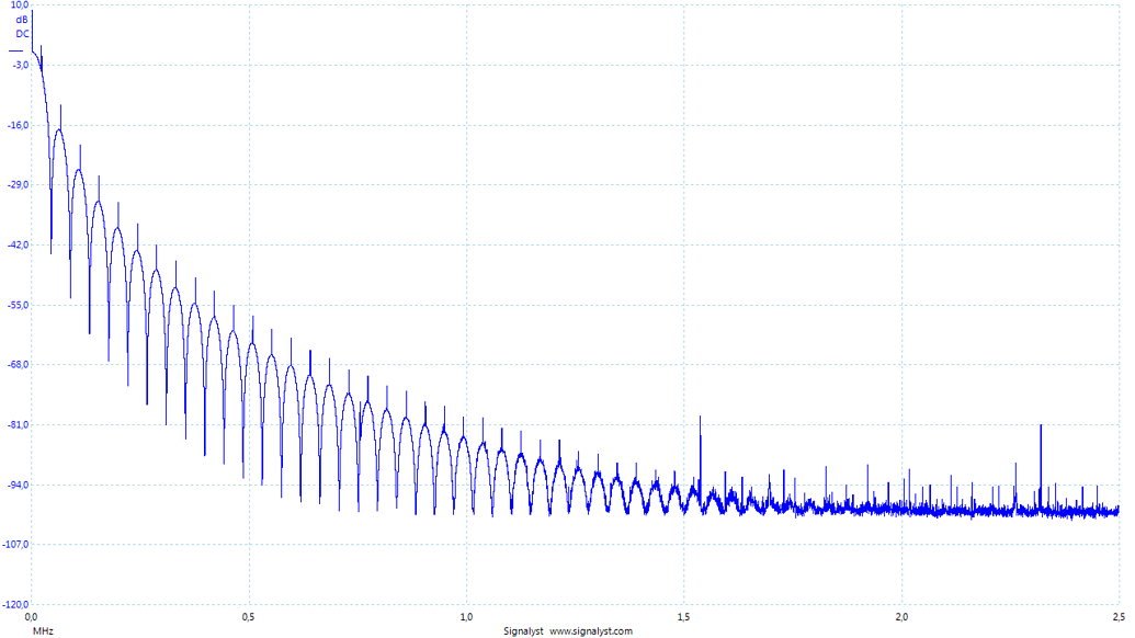

Тут сразу вспоминаются слова @Cu6apum о том, что R2R NOS DAC ни один инженер в измерительный стенд не поставит, ибо “по приборам” картина далеко не идеальная (cвип-тон на 44.1 KHz):

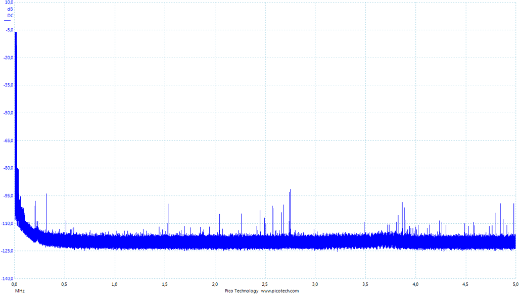

Тот же свип-тон в DSD512, но уже на выходе дискретного однобитника DSC1:
Оборудование производства Pico Technology (не Agilent, конечно, но дабы получить представление - вполне).
Весь цимес в том, что поклонникам архитектуры R2R эти результаты - ни о чём. Как слушали, так и будут продолжать.

Кого хотя бы измерили то?
А куда смотреть на графике? Там шкала в Mhz.
Тоесть каков вывод из этого измерения то ?

Именно так, в MHz! Как правило, об этом диапазоне вспоминают только для того, чтобы в очередной раз “попинать” DSD за ультразвуковой шум. Ну-ну…
Вывод простой: отсутствие цифровой фильтрации и оверсемплинга вовсе не означает отсутствие артефактов на выходе, да и как себя поведет тот или иной усилитель - тоже вопрос.
К этому спектру в частотной области хорошо бы увидеть что там за свип-тон был во временной области.
Очень похоже на обычный спектр идеального прямоугольного сигнала (а режиме NOS чеб ближе к 44.1 тем больше синусоида превращается в прямоугольник). Если это так, то нечему тут удивлятся - так и должно быть.
Подтверждаю у хороших ДАКОВ в НОС синусы уже не синусы вообще, а уже нечто похожее на такое себе, у многих даков начиная с СЧ области уже даже не синусы, а на ВЧ так вообще жуть в режиме НОС.
Ну слух нормально, по измерениям есть вопросы )
Так надо мерить вместе с усилителем. Не факт что пройдя усилитель это все остается таким же …
Ведь может “аукнуться” и в слышимом диапазоне…
И акустику (в основном) :wink:
Так у вас и в исходнике (файл, СД) там никакого синуса нет и быть не может. Сигнал определяется всего несколькими отсчетами. Остальное всё “додумывается” в случае ОС фильтрами
А если там простой фнч?..
