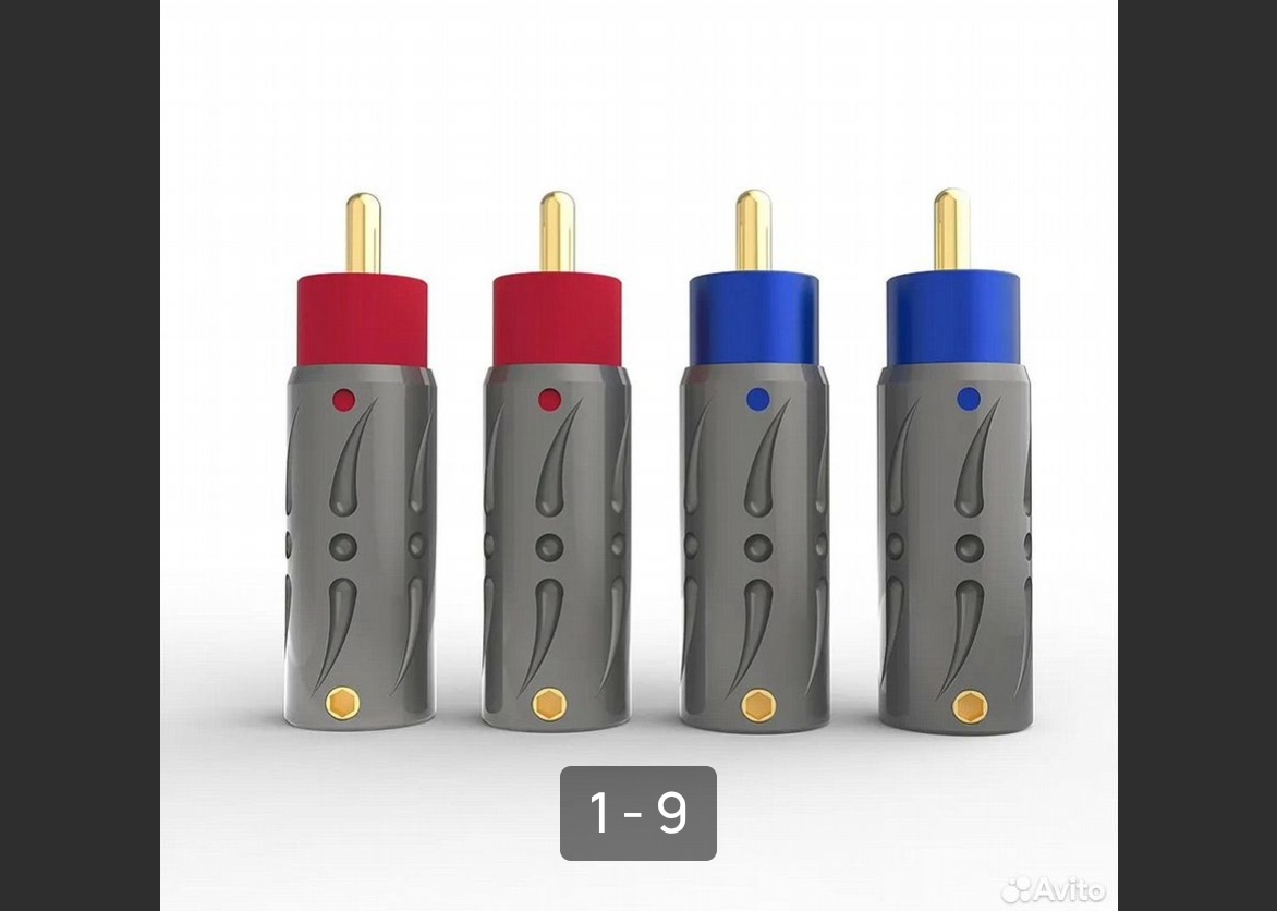

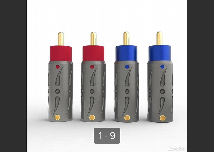

Тоже сделал такой кабель, пока разъемы viborg (кстати, технически очень неплохи), отлично играет, прям прозрачно и жирно!
Соединяли проводки попарно или по одному? По парно, 2х0.5 в сумме большое сечение для фоно кабеля.
Красный белый красный белый к левому и правому каналу и оплетку на землю
Звук точно описали.
Zavfino Gold, который был до него,
отличный кабель. Но как-то основы не хватало.
Мне понравился Zavfino Highlands - утонченая подача
Какой конкретно кабель использовали для изготовления фонокабеля? Какие разъемы viborg использовали? И можно поточнее распайку кабеля?
Распайка по такой схеме?
Кабель такой Xangsane SP-9003Ag серебро, распайка как у вас на картинке, разъемы

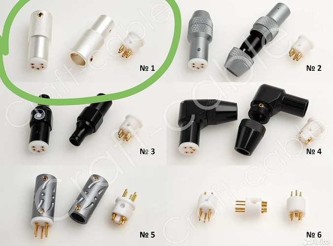

Коллеги, а какой провод для тонарма рассмотреть?
Ortofon 1010 думаю взять, пойдет для начала?
Мейби есть еще какие то проверенные варианты?
Или сразу SAEC SCX 5000 брать?)
Вы несколько раз тонарм разбирать собираетесь? Если уж такой зудеж, то брать и ставить надо максимально , что можешь позволить в данном случае…имхо.
