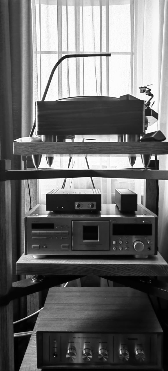

Кратенько о системе в которой происходило сие действо - стол от Сергея @abv, “рука” - Origin Live Zephyr, голова (MM) - Goldring 2400, пред - Uesugi Bros 28, на усилении - пара A&E Tecnical Research DCA 100. Между собой все соединено AN Lexus.

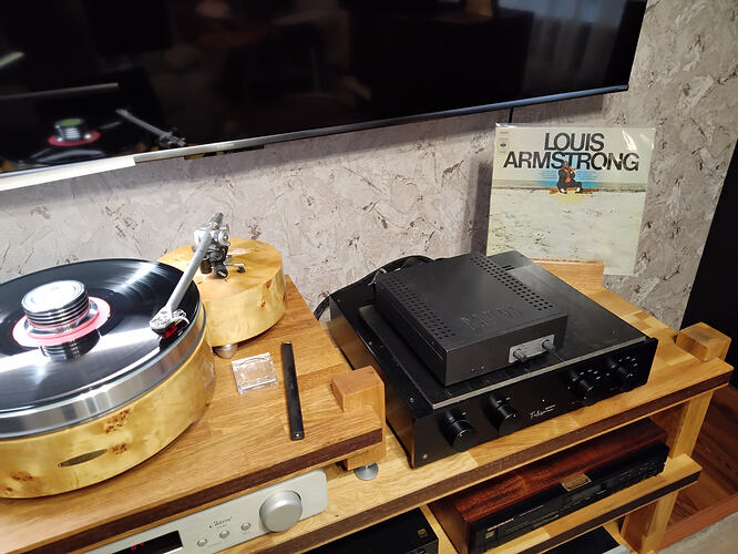

Нужно сказать что мое первое знакомство с брендом Pathos (произошло оно благодаря Сергею @Gimmy, еще раз спасибо :handshake:) состоялось несколько месяцев назад. В моей домашней
системе

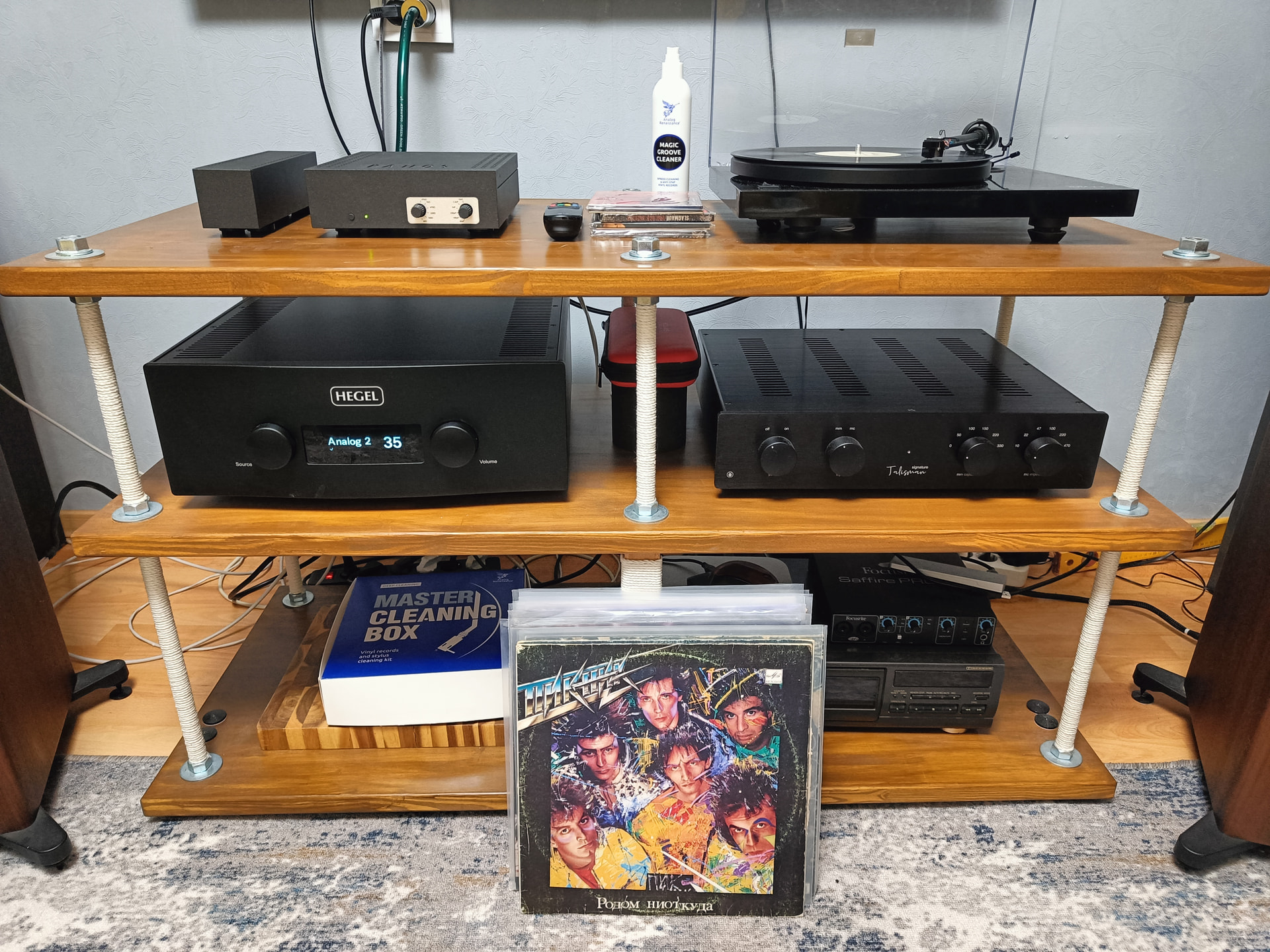

Акустика Sonus Faber Sonetto V,
Усилитель Hegel H390,
Фонокорректор Hegel V10,
Hegel CDP2A MK2,
Стол Transrotor Zet3, Тонарм Rega RB330, Transrotor Merlo MC,Shelter 501 III MC,
Кабельная обвязка Nordost Norse.
Ножки Nordost Sort Fut,
конусы Nordost Sort cone BC, распределитель питания Nordost QB4
Сабвуферы REL S/510

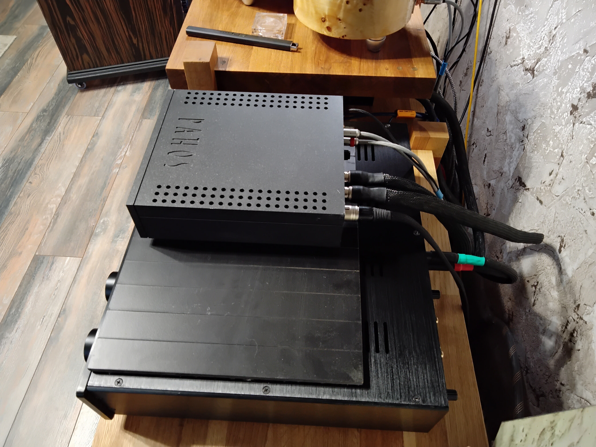

Подключение
прошло быстро и без помех, по балансу. Повозился с настройками.
Опытным путем нашел наилучшее положение регулятора на задней панели.
Переключая регуляторы на панели передней каких-то существенных изменений в звуке не заметил.

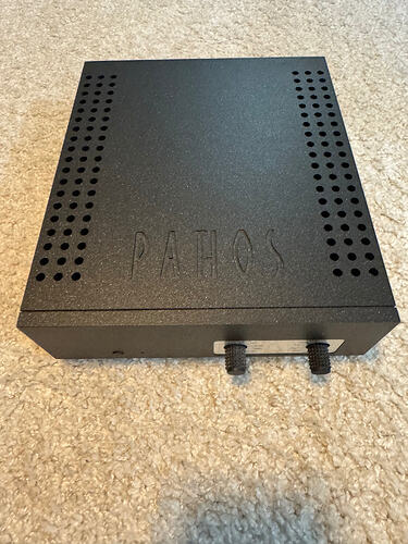

Итак, мои первые впечатления о фонокорректоре Pathos In the Groove которые, в первую очередь, будут о внешнем виде и качестве изготовления.
Усилители Pathos имеют очень узнаваемый, единый дизайн, который отлично, как мне кажется, отражает название бренда и, в целом, мне нравится. Поэтому очень и очень странно, что их же фонокорректор выполнен в совершенно ином, противоположном стиле - то ли скандинавский минимализм, то ли лабораторный прибор из прошлого века. Почему так - непонятно. Ведь, вполне логично, если я куплю усилитель Pathos, мне захочется и их фонокорректор, и захочется, что бы они были в едином стиле, а не полными антагонистами в этом плане. Такое впечатление, что производитель сам не хочет, что бы их корректоры составляли пару их же усилителям.
Впрочем, всё вышесказанное совершенно не значит, что мне корректор на вид не понравился, наоборот, очень понравился. Цвет, форма, лампочки, вставка из светлого металла с закруглёнными углами, ручки с микро шипами, скажем так, всё это мне очень понравилось. Что называется, глаз радуется :smiley:
Кстати, по поводу совместимости по дизайну с усилителями. In the Groove, по мне, будет отличной парой к Naim Nait 50, ну, или первому. Очень подходят друг к другу, да ещё и на одной стандартной полочке в стойке помещаются)

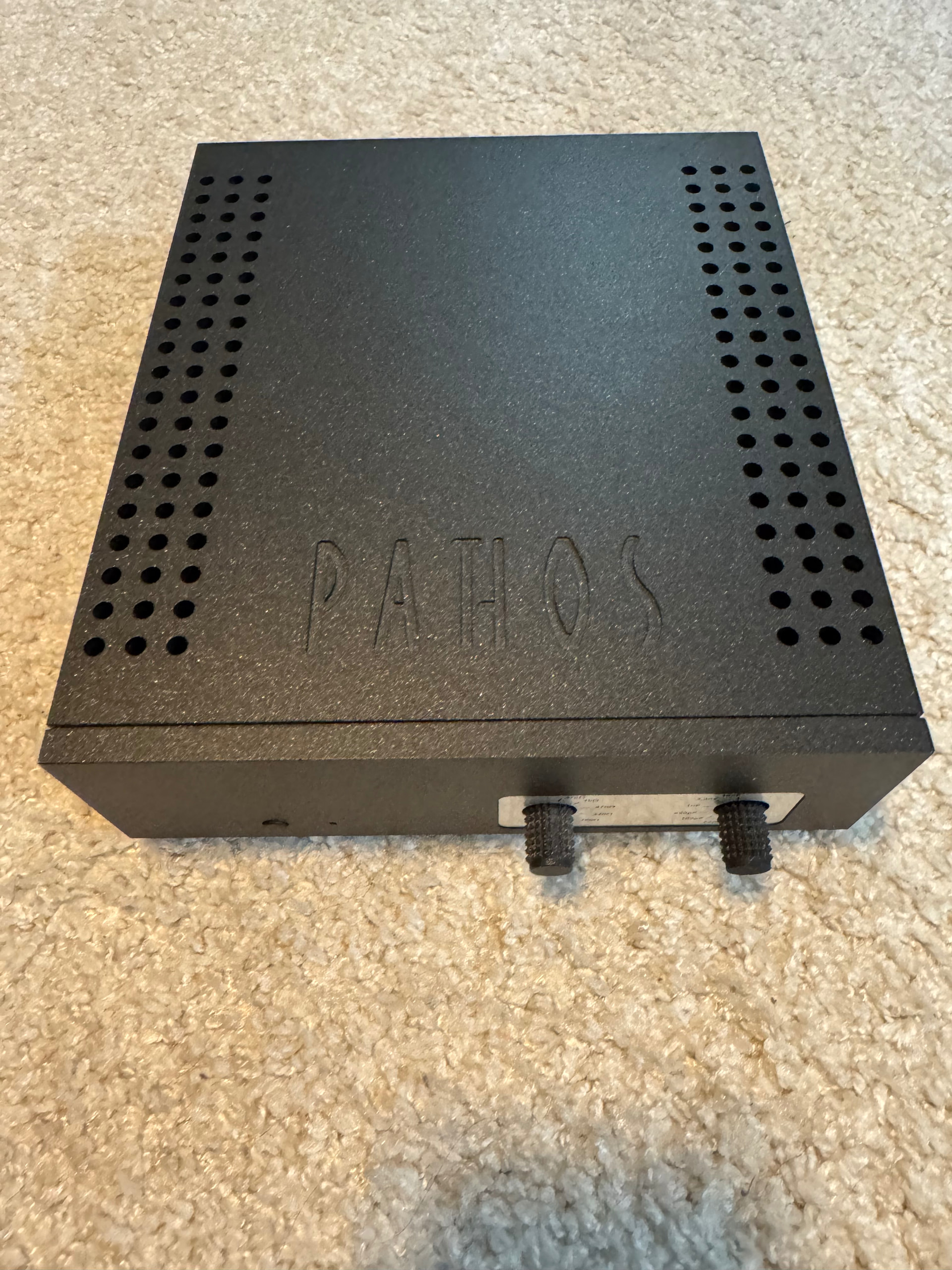

А ещё, он хоть и не живой, но светится :slightly_smiling_face: Точнее, мерцает сам корпус в приглушённом свете ночника - это очень прикольно) Фото хуже передаёт это, чем в живую, но как есть…
Что касается удобства использования, то тоже всё отлично - всё удобно и понятно, на нужных местах. А если понятно не сразу, то поможет инструкция, она краткая, но всё, что нужно там есть.
Потёртости на углах, как все говорят, имеют место быть, но, к счастью, они не очень заметны и, видимо, при использовании такой краски, они, со временем, появятся в любом случае.
Я всё пока хвалю, хвалю, но есть за что и поругать - у правой крутилки есть люфт. Если левая сидит плотно, не шелохнётся даже при переключениях, то правая люфтит и влево-вправо и вперёд-назад. И это вот расстроило. Думаю, для устройства такого уровня от именитого бренда, а я считаю, что оно вполне высокого уровня, это просто недопустимо. По мне, настолько, что может повлиять на решение о покупке, особенно, если такое окажется на новом аппарате, по крайней мере, посеять сомнения.
Но, в целом, повторюсь, корректор визуально, тактильно, в плане удобства мне очень понравился.

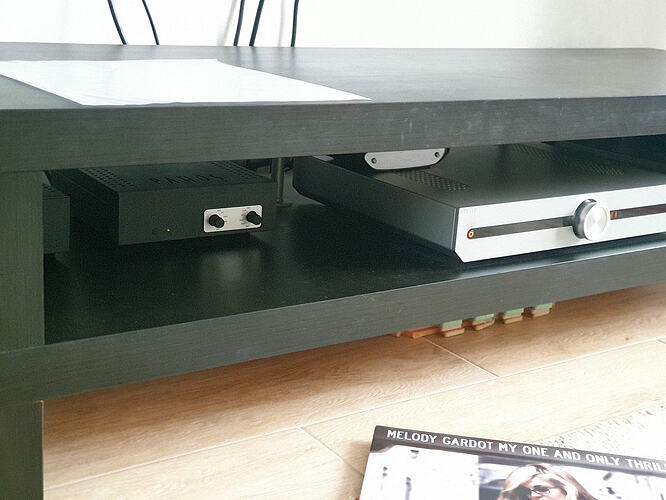

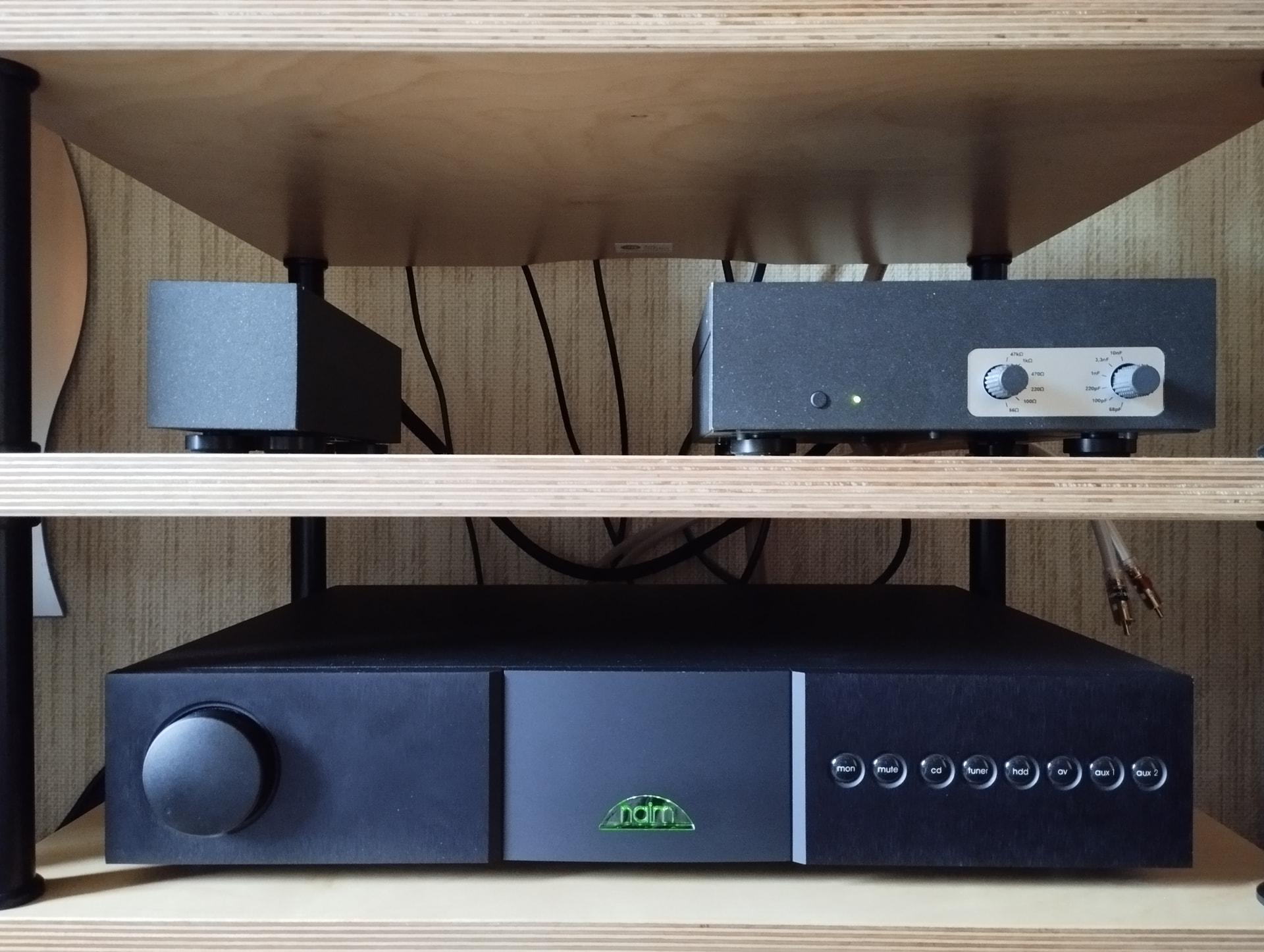

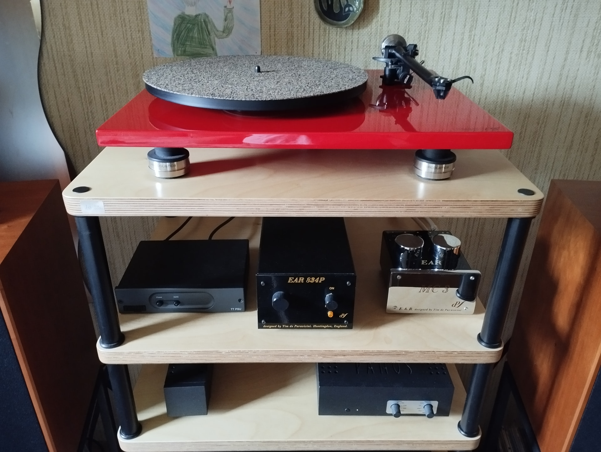

Всем привет! :waving_hand: Вот и мой основной обзор.

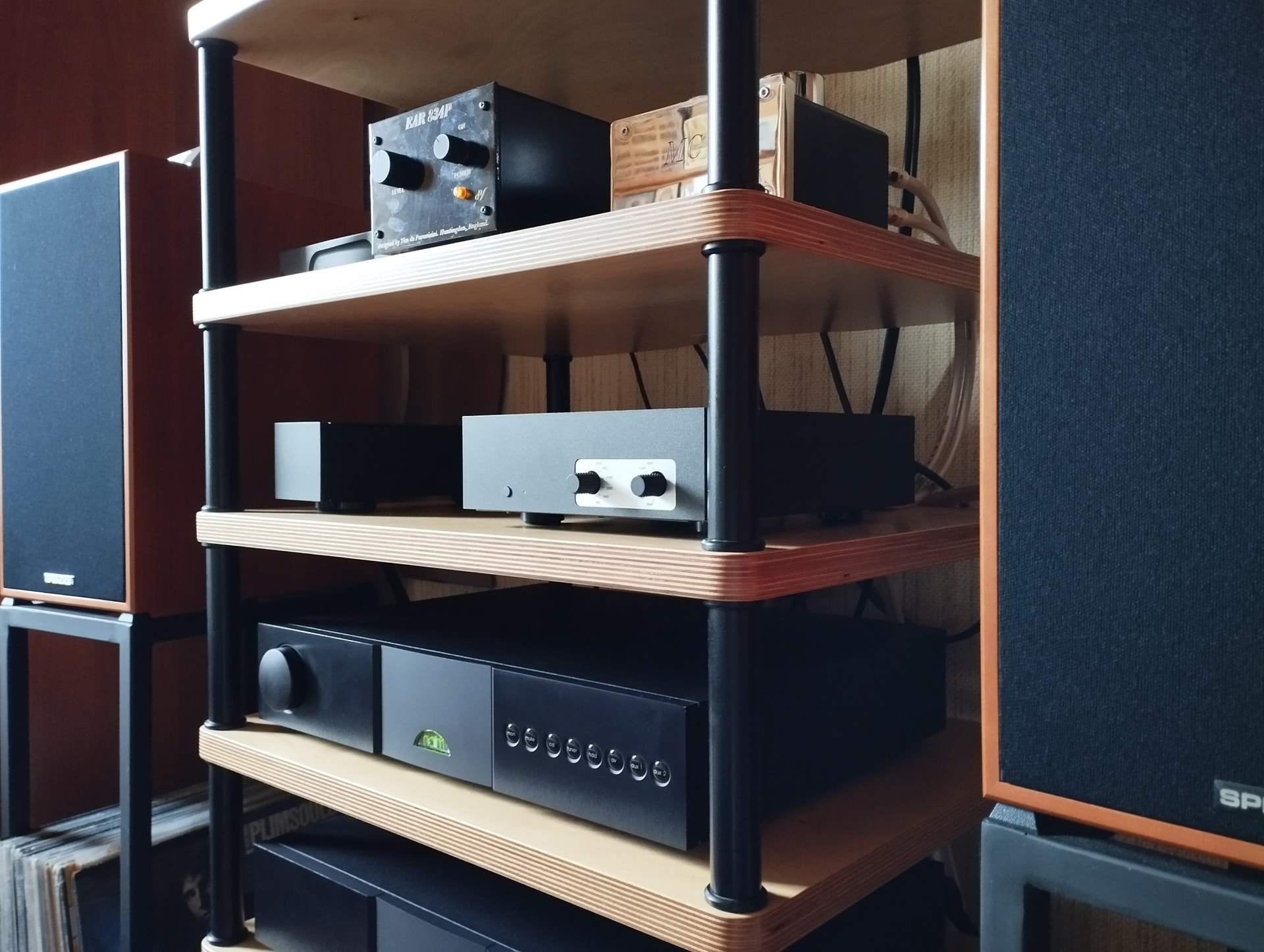

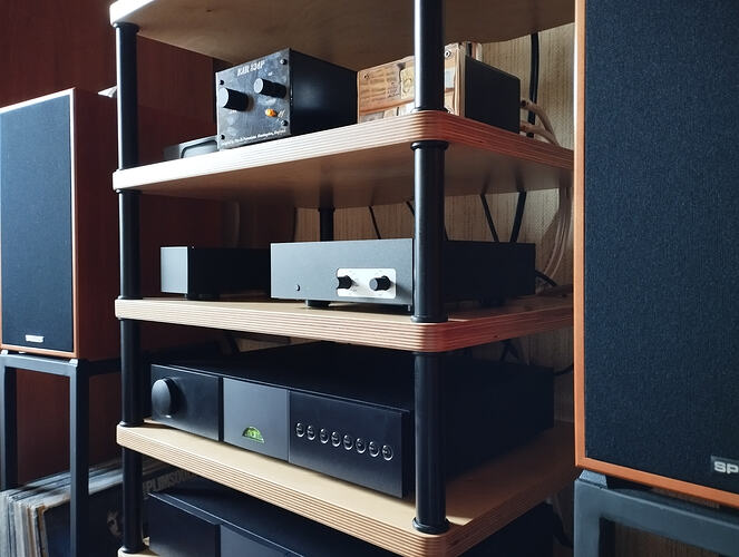

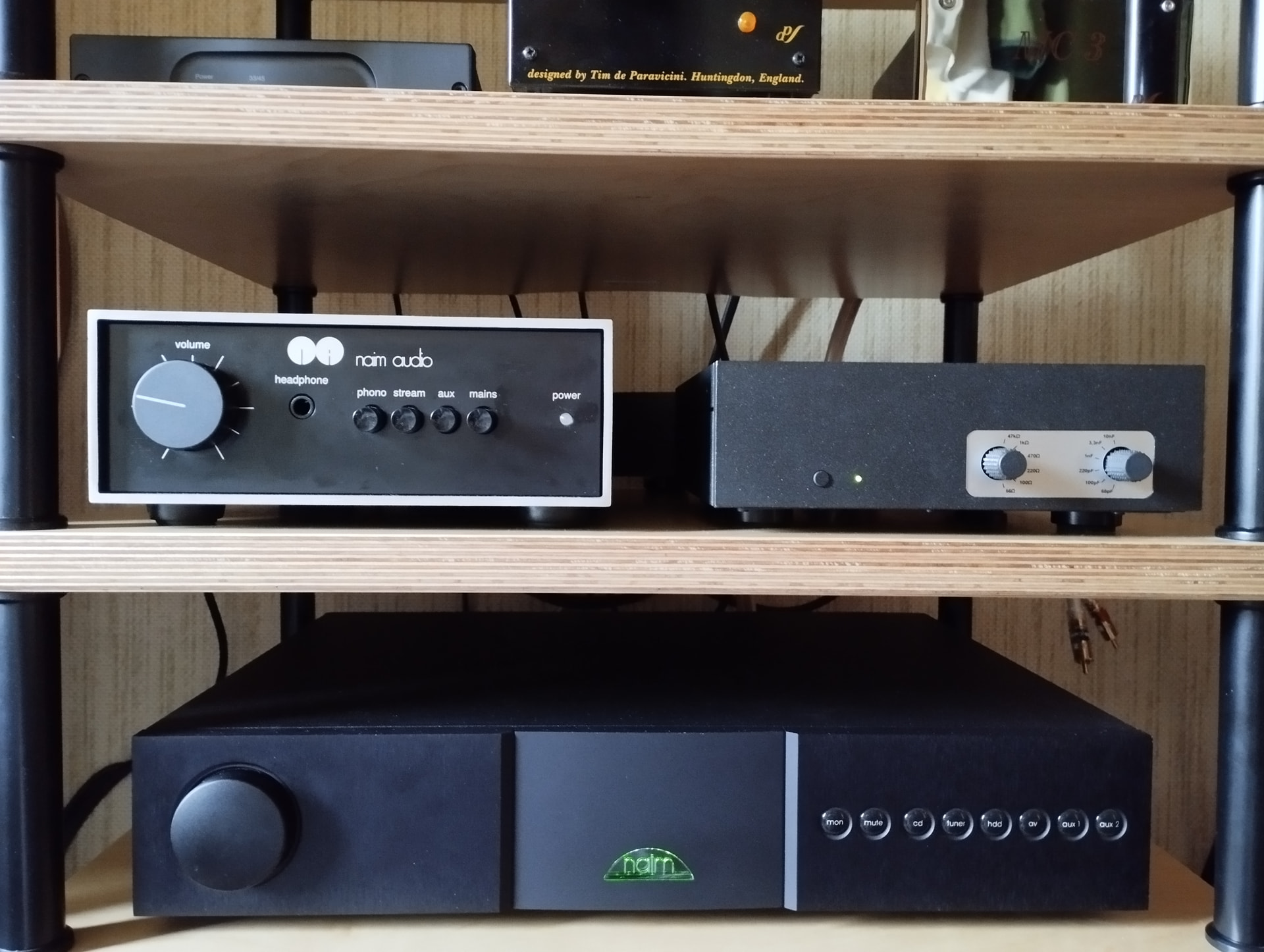

Традиционно и, как того требует регламент, моя система на момент тура:
Вертушка: Rega P3²⁴ + головка - Rega Ania Pro.
Фонокорректор: EAR 834P Signature - MM/MC версия с регулировкой уровня сигнала + повышающий трансформатор: EAR MC 3.
Туровый фонокорректор: Pathos In the Groove.
Усиление: пред - Naim NAC 202 + NAPSC + Hi Cap. Мощник - Naim NAP 200.
Акустика: Spendor SP3/1R².
Акустические провода: Naim NAC A5.
Межблочные провода: Atlas Equator MK lll

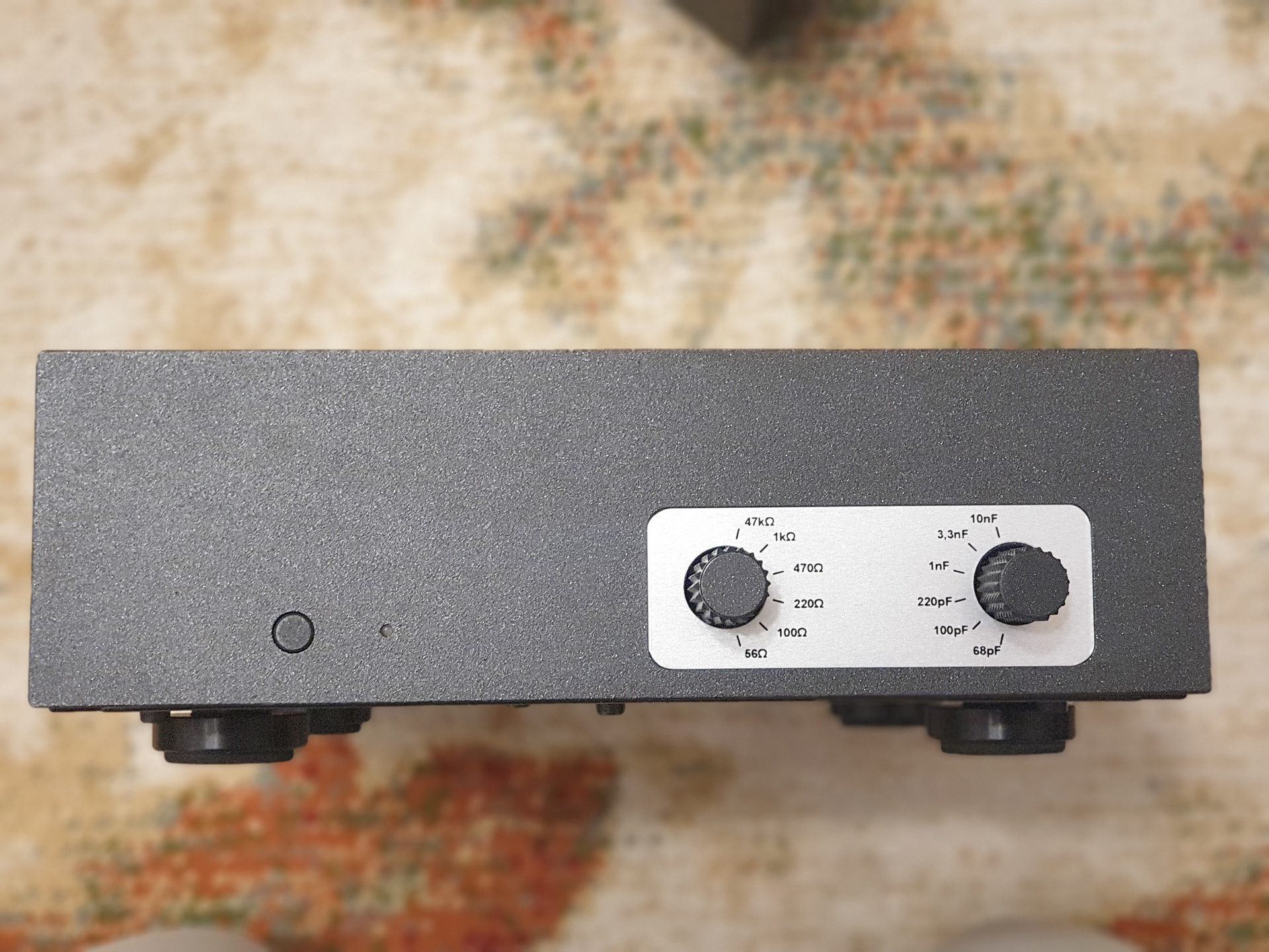

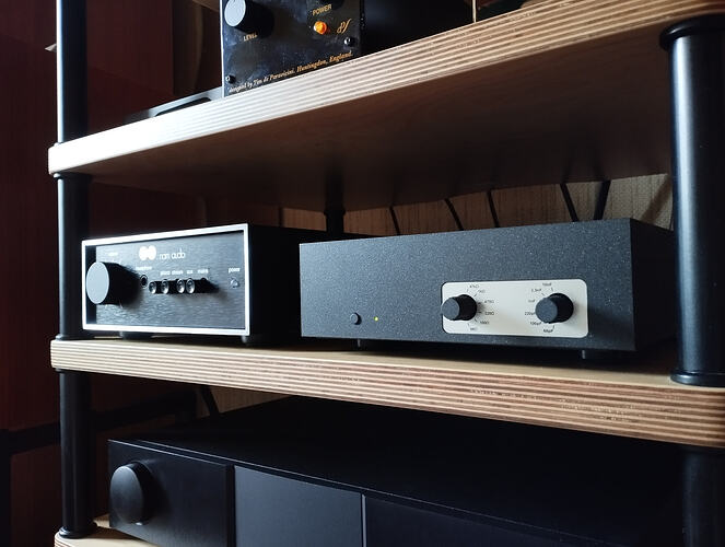

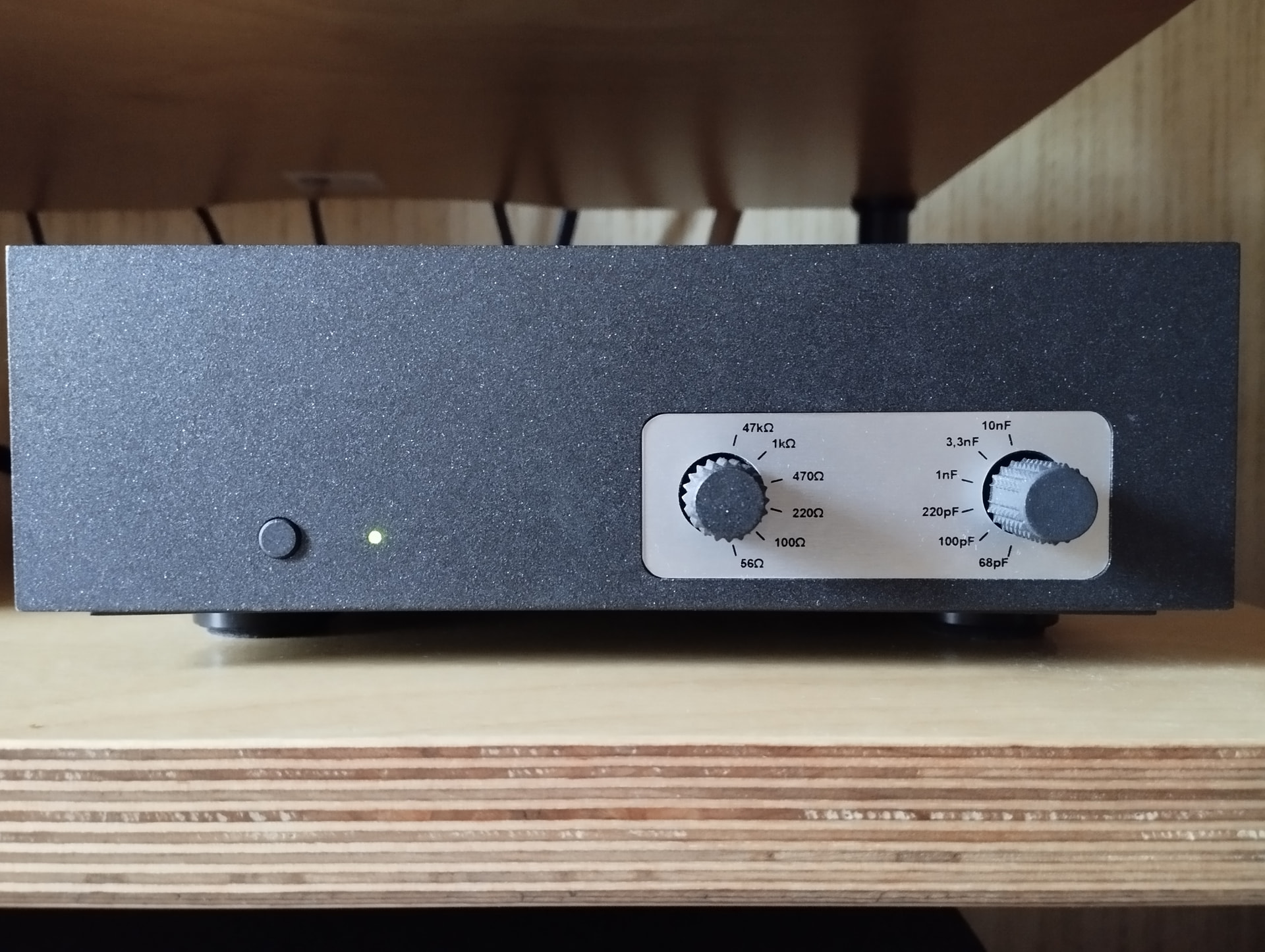

Про внешний вид писал в первых впечатлениях, повторюсь кратко, он мне понравился. И смотреть приятно, и трогать (не считая люфтящей правой крутилки).
Сначала быстренько по техническим особенностям.
Фоновый шум довольно высокий, выше, чем у EAR. Причём, даже на минимальном уровне усиления. Точнее, он конечно уменьшается, но, соответственно, приходится сильнее выкручивать ручку на усилителе, и шум опять растёт. Он не мешает прослушиванию, но удивил сам факт, что он сильнее, чем на ламповом корректоре. Под шумом я подразумеваю фоновое шипение.
Регулировки доступные с передней панели, как ни странно, практически не влияли на звук, совсем чуть-чуть, практически, на уровне, показалось. И это странно. В моём повышающем трансформаторе выбор сопротивления выполнен через подключение вертушки к соответствующим разъёмам, в зависимости от того, в какой воткнуть вертушку, звук заметно меняется. На Pathos такого не происходило. В итоге, просто выставил настройки, рекомендуемые к моей голове производителем.
А вот регулировка уровня сигнала влияла на звук куда заметнее. Сначала я установил её на такой уровень, чтобы на усилители ручку не выкручивать дальше 9 - 9.30 часов. И, как выяснилось позже, сделал это зря. Потому что, как оказалось, это привносили в звук резкость и грубость в некоторых моментах. И, когда я уменьшил уровень сигнала на корректоре до второго положения, не помню какие это цифры, то вышеозначенная резкость уменьшилась, но всё же, в некотором моменте, осталась, о чём позже.

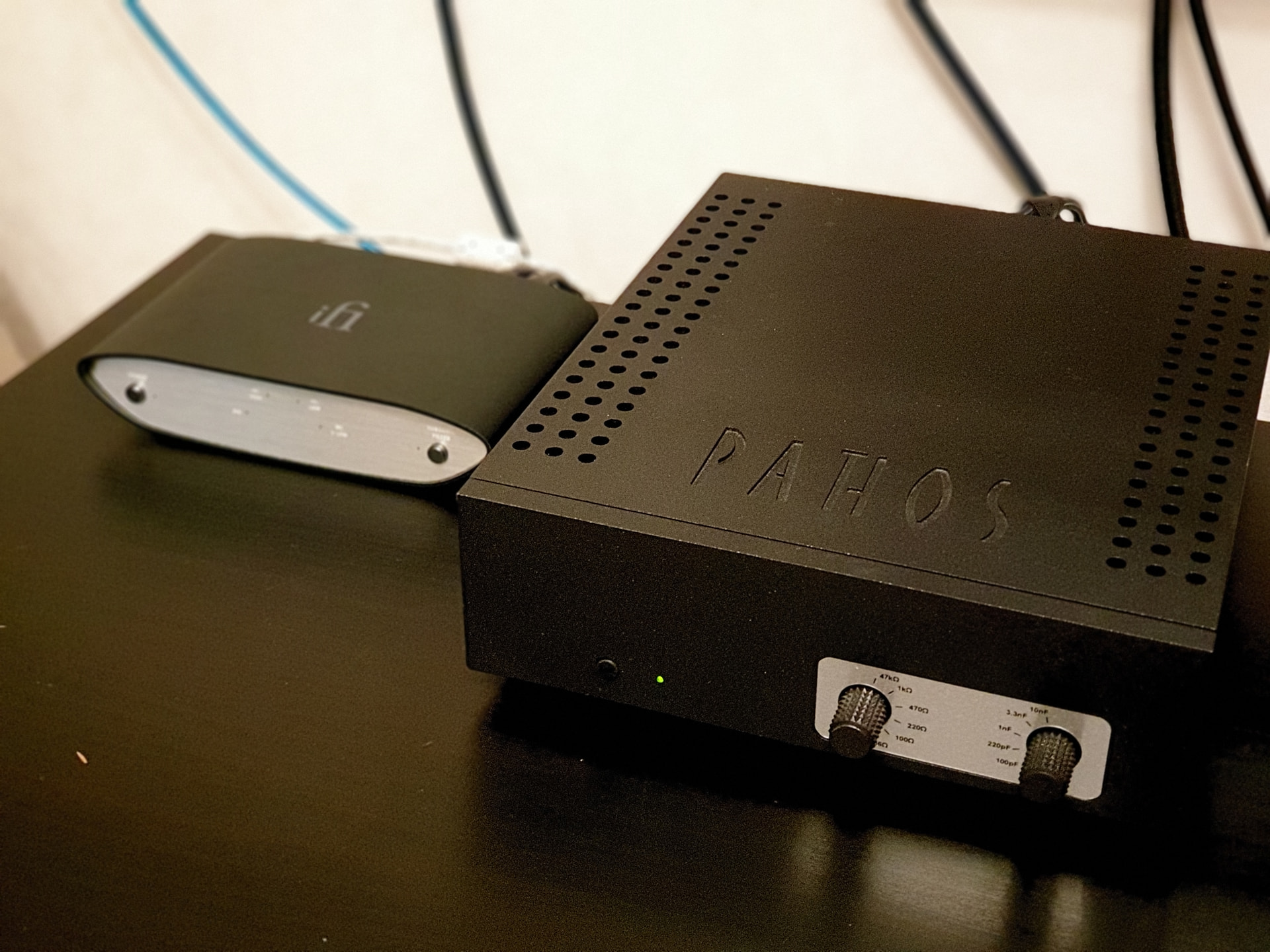

Ну а у меня первые впечатления.

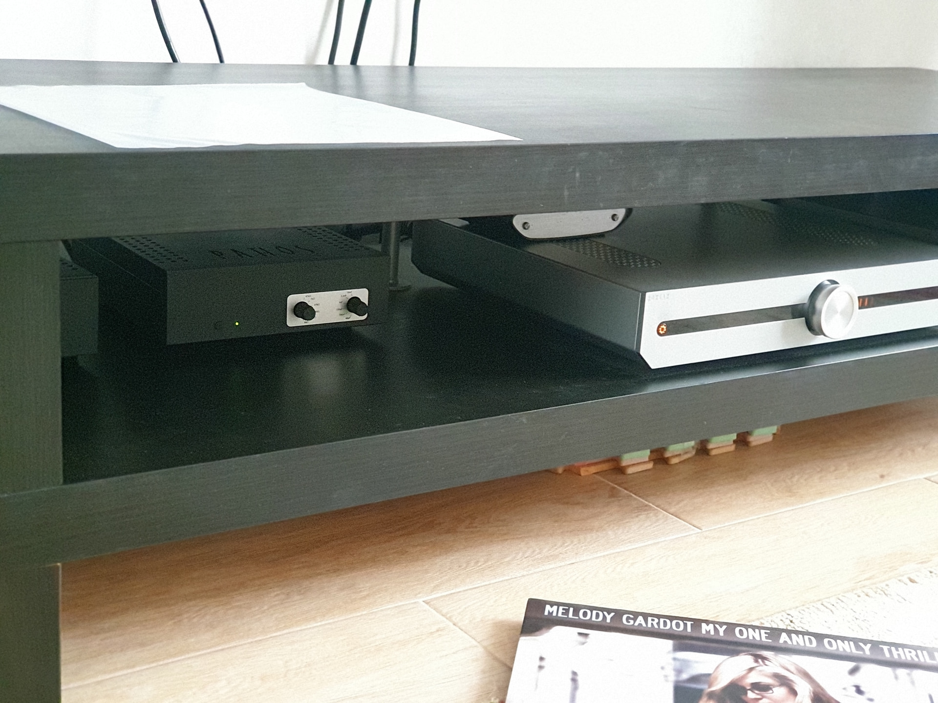

Внешне аппарат интересный, тактильно приятный. Выглядит, я бы сказал, '“олдово” с этими маленькими шипастыми крутилками на светлой алюминиевой панельке.
С подключением и настройками все просто и понятно.
Из забавного: поначалу не очень понравилось достаточно громкое гудение. Но потом я догадался отодвинуть БП, и гул пропал.

Пока время было ещё не слишком позднее, решил хотя бы одну платиночку тяжеляка тоже прогнать. Выбор пал на концертник Канибалов.
А знаете, что? А вот качает :slight_smile:
Но, продолжение следует ..

Моя система
АС Focal Chora 826.
Интегральный усилитель Roksan Attessa.
Виниловый Pro-ject X2 + Ortofon Quintet Black S + ifi ZEN Phono.
Усилитель для наушников iFi ZEN CAN Signature HFM.
Наушники HIFIMAN Arya.
Итак, получил, распаковал, изучил инструкцию, подключил. Аппарат крепко сбит, двухблочное исполнение вызывает определенное уважение. Но общее впечатление своеобразное. Кажется, что дизайн корпуса рисовали в 2000-х (если не раньше). Особенно почему-то доставили 2 маленьких шипастых крутилки настройки импеданса и емкости (ручка регулировки емкости действительно люфтит больше, чем хотелось бы) на контрастной светлой пластине. В памяти всплывает слово “верньер” из научной фантастики (никогда не узнавал, что оно означает).
Самые подходящие слова, отражающие визуальные и тактильные ощущения - “кондовость” и “надежность”.
С настройками все просто и понятно. Усиление на максимум, емкость на 100 pF (где-то вычитал, что для MC его надо ставить), импеданс на 220 Ом.
До этого у меня на прослушивании были серьезный фонокорректор от TEAC (505, кажется) и Parasound Zphono XRM. Еще тогда на слух определил, что мне больше всего нравится звучание с импедансом именно в районе 200 Ом. Сцена получается не зажатой, и при этом бас собранный.
В общем, подключил уже поздно вечером и, конечно же, поставил пластинку.

Привезли вчера вечером испытуемого. С утра пораньше подключил, немного погрел.
Внешний вид на любителя, мне понравился, техноминимализм. В то же время все необходимое присутствует, продумано, компактно. Коммутация и настройка удобны и понятны. Сразу по балансу подключил.
Первые впечатления от звучания: комфорт и точность!
