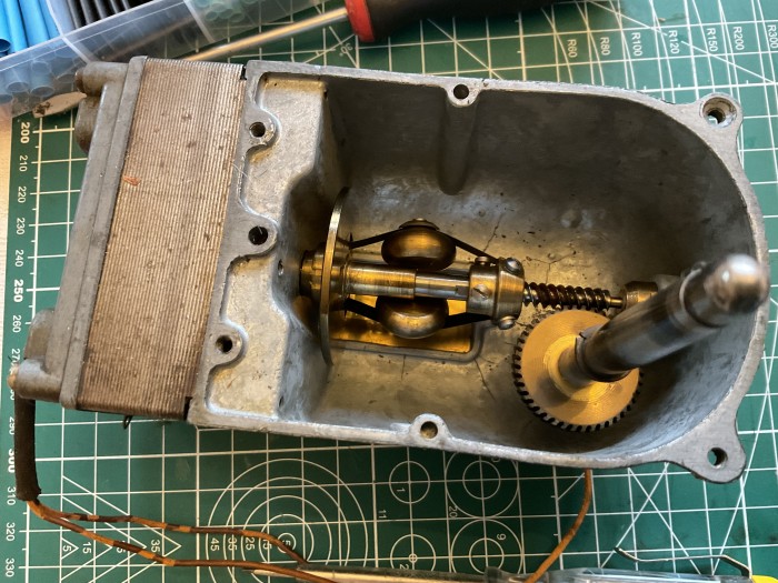

А таких червяков GARRARD выпускал (судя по шильдику) до 201
Масла требовалось изрядно

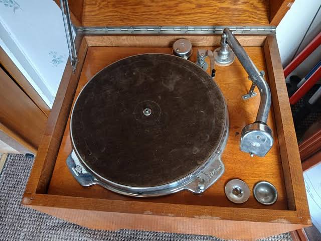

Итак, GARRARD до 1930 года не делала проигрыватели под своим именем. Она снабжала пружинными моторами Columbia, Decca, HMV и прочих уважаемых граждан. Но в 1930-м компания решила: хватит быть поставщиком, пора выпустить что-то своё. Так появилась Model 201 — первый электрический проигрыватель Garrard под собственным брендом.
Главная фишка — прямой привод. Не ролик, не пассик, а двигатель, соединённый с диском напрямую. Для того времени это была почти ересь. Инженер Монти Мортимер сделал 32-полюсный индукционный мотор переменного тока и навесил на него механический центробежный регулятор скорости. Получилась штука с хорошим крутящим моментом и быстрым стартом. Правда, с шумом — но об этом позже.
Диск — 12-дюймовый платтер из немагнитного цветного литого сплава, около 1,5 кг. Немагнитный — чтобы не дружить с картриджем через магнитные поля. Умно.
Сначала 201 умел только в 78 об/мин, потом появилась версия 201.V для США, где уже была 33⅓. Дальше — 201A, 201A/2. После войны вышел 201B с независимой регулировкой для 78 и 33⅓. Поздние версии — 201/B/5 и 201/B/5B — добрались и до 45 об/мин.
Производство шло с 1930 по 1954 год. Модель активно использовали BBC, военные, а также для воспроизведения V-Discs в Европе.

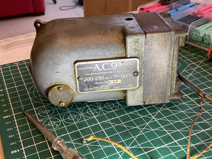

Прямой привод с индукционным мотором и механическим регулятором оказался сложным и дорогим. Массовым стандартом он не стал. Зато коллекционеры до сих пор спорят: 201 или 301? Некоторые владельцы говорят, что у 201 «такая тяга и ход», что 301 и 401 отдыхают. Другие напоминают про шум мотора. И тут начинается классика: «шум — это не баг, это фича с историческим запахом».

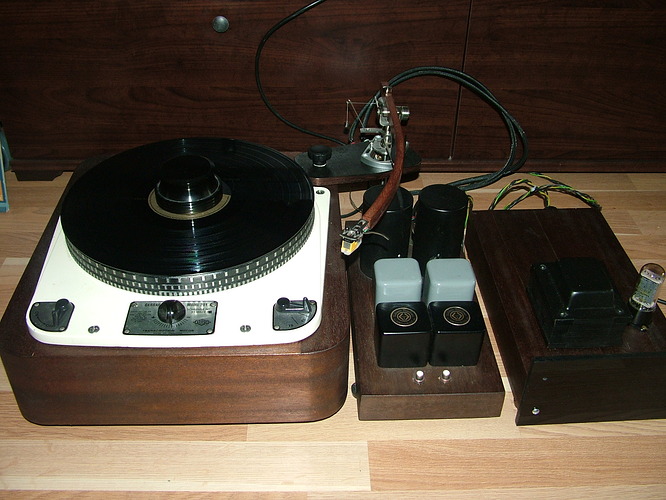

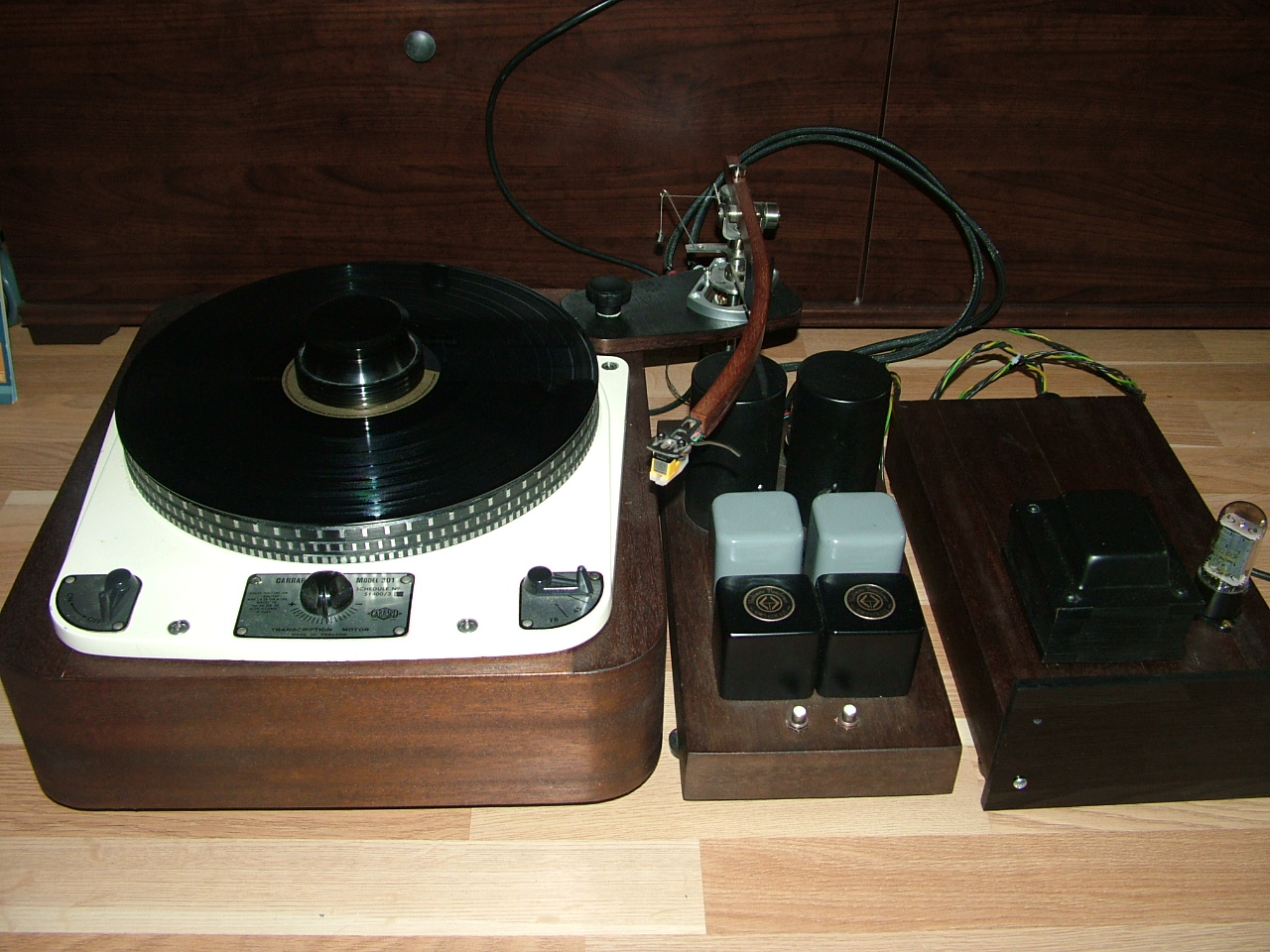

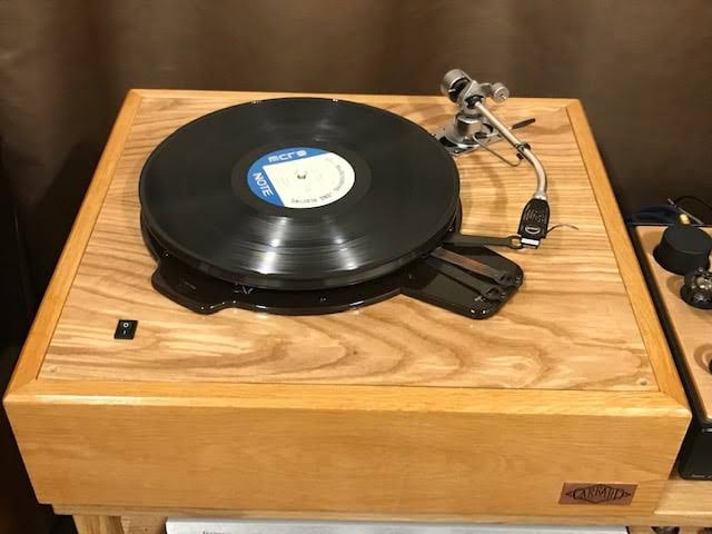

Вот такой, поднятый из руин, аппарат. Куплен в плачевном состоянии. почищен, смазан. Ручки заменены. Плинт многослойный из фанеры 14мм. + фанеровка ( покрытие шеллак).Оч. доволен работой и своей, и аппарата. Как обычно - будут изменения…
P.S. Подшипник - густая смазка.
Тонарм 16``?
Тонарм12". Рижского мастера Юрия.

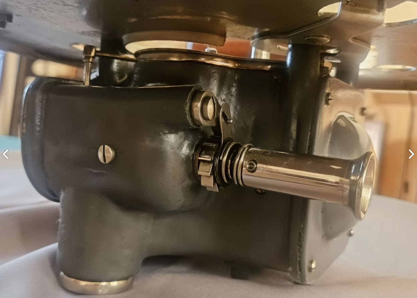

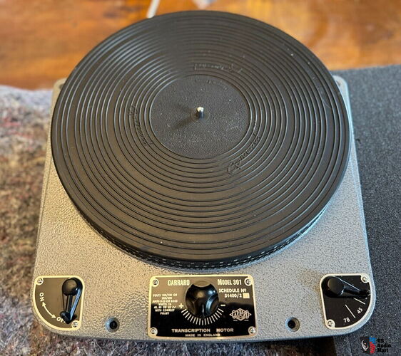

История этого проигрывателя начинается в 1953 году, когда Garrard Engineering and Manufacturing Company из Суиндона представила транскрипционный мотор, которому предстояло определить облик профессионального воспроизведения винила на десятилетия вперёд. Модель 301 вышла на рынок в 1954-м и стала первым транскрипционным проигрывателем, способным воспроизводить все три существовавшие на тот момент скорости — 33⅓, 45 и 78 об/мин — на одном шасси. Это был ответ на конкретный исторический момент: долгоиграющая пластинка, представленная в 1948 году, уже теснила шеллачные диски, а сорокапятки, появившиеся годом позже, только набирали обороты. Профессиональное вещание нуждалось в аппарате, который одинаково уверенно работал бы и со старым архивом на 78-х, и с новыми виниловыми форматами. Garrard 301 стал именно таким инструментом.
Конструкция его подчинена одной задаче — стабильности вращения. Внутри стоит мощный асинхронный двигатель с экранированными полюсами, который через резиновый ролик (idler wheel) передаёт вращение на внутреннюю поверхность литого алюминиевого диска. Диск весит около шести фунтов, а общая масса шасси достигает шестнадцати фунтов — инерция здесь работает на точность. Скорость регулируется тормозом с вихревыми токами (eddy current brake): магнит, расположенный рядом с алюминиевым диском на валу мотора, создаёт сопротивление, которое можно точно дозировать. С годами этот магнит естественным образом размагничивается, и проигрыватель начинает немного «бежать» — характерная возрастная особенность, о которой стоит знать.

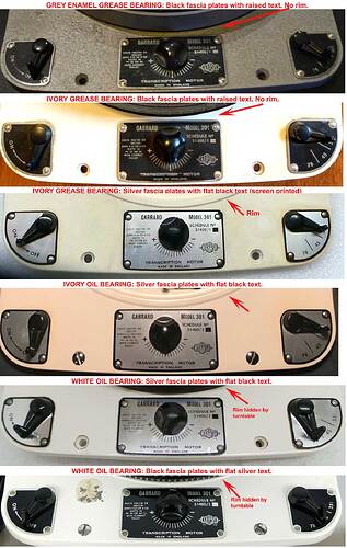

Существует важное разделение внутри модели, которое многие упускают из виду. Ранние экземпляры, выпускавшиеся с 1953 по 1957 год, относятся к так называемому Schedule 1 и используют солидоловый подшипник (grease bearing). В 1957 году ему на смену пришёл Schedule 2 с масляным подшипником на пористых спечённых втулках, который требовал меньше внимания со стороны владельца. Среди энтузиастов до сих пор идут споры о том, какая версия звучит предпочтительнее, но факт остаётся фактом: солидоловые экземпляры встречаются значительно реже и ценятся коллекционерами выше. Определить версию можно по маркировке на передней табличке: у масляных там указано «Schedule Two». Солидоловый подшипник имеет характерный ниппель для пополнения смазки, который хорошо заметен при осмотре

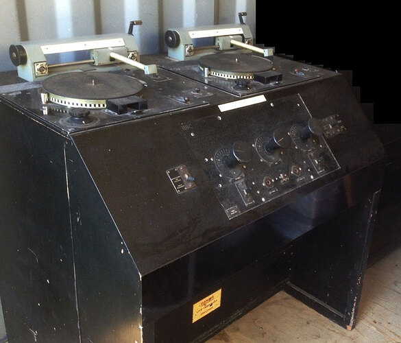

Профессиональное признание пришло быстро. BBC закупала 301-е партиями и использовала их в студиях и передвижных вещательных модулях на протяжении 1950-х и 1960-х годов. Некоторые экземпляры несли службу в специальных консолях DRD5, а позже — в версиях RP2/1 с расширенными студийными функциями. Сам конструктор Э. У. Мортимер описывал мотор 301-го как «один из лучших моторов своего типа, доступных на рынке», отмечая, что его используют BBC и вещательные студии по всему миру, а также любители высокого качества звука, которым нужно только лучшее. Серые экземпляры в «молотковой» эмали (hammertone) часто уходили именно на BBC — вещателей не смущал грубоватый финиш, зато радовала сниженная цена🤑
Судьба модели после ухода с профессиональной сцены сложилась необычно. В 1960-х роликовые приводы начали вытесняться пассиковыми, которые считались тише, и GARRARD стала искать 301 замену. Однако британские аудиофилы упорно не желали расставаться со своими 301-ми, а в 1990-х японские коллекционеры начали скупать их подержанные экземпляры сотнями, и вскоре к ним присоединились американцы. Вокруг восстановления и доработки этих проигрывателей выросла целая индустрия. Из известных владельцев можно вспомнить Алека Болдуина, который в интервью рассказывал, что в семидесятых, когда денег было немного, он «накопил и купил подержанный Garrard у брата соседа» вместе с усилителем Pioneer и колонками Acoustic Research.
А в 2018 году бренд Garrard перешёл под управление Cadence Audio SA, которой также принадлежит производитель тонармов SME Limited (вот кто бы мог подумать в -60хх). Компания выпустила 301 Classic, а затем 301 Advanced проигрыватель, в котором оригинальное шасси донора полностью разбирается, алюминий зачищается до металла и заново окрашивается, оригинальный мотор и главный подшипник проходят полную переборку, а все резиновые компоненты, включая критически важный ролик, заменяются. Ирония в том, что оригинальный поставщик резиновых деталей для Garrard — Southborne Rubber из Хэмпшира — всё ещё существует и снова выпускает эти части после шестидесятилетнего перерыва. Цена вопроса? Не будем о грустном, но, очевидно, что покупатели находятся.
today&tomorrow
Если говорить о том, что делает 301-й актуальным и сегодня, то ответ не в ностальгии. Этот проигрыватель обладает редким сочетанием качеств, которые в современной аудиотехнике встречаются нечасто: высокая инерция диска, прямой контроль скорости через роликовый привод и почти полное отсутствие электроники в тракте передачи вращения. Заявленные характеристики — wow менее 0,2% и flutter менее 0,05% — для середины пятидесятых были выдающимися. Рокот при этом описывается как «почти отсутствующий», что для роликового привода звучит почти как комплимент. Да, мотор со временем греется, а ролик требует внимания. Но именно эта механическая честность — без микропроцессоров, без сервоприводов — и привлекает к 301-му тех, кто… тут пусть каждый из дочитавших впишет свою характеристику этих счастливцев. На сегодня больше у меня для вас новостей нет (С)

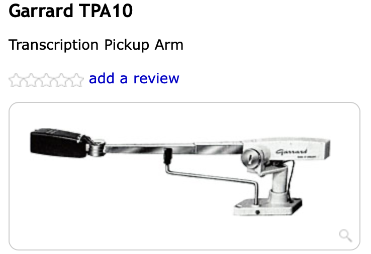

Кто-нибудь сталкивался с тонармом Garrard TPA-10?
Греется у меня. Не хочу трогать . 5 пластинок максимум слушаю, думаю за это время ничего страшного не случится :roll_eyes:
