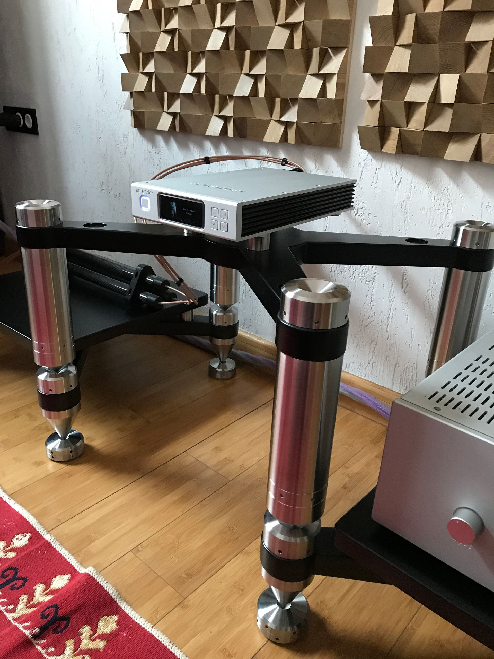

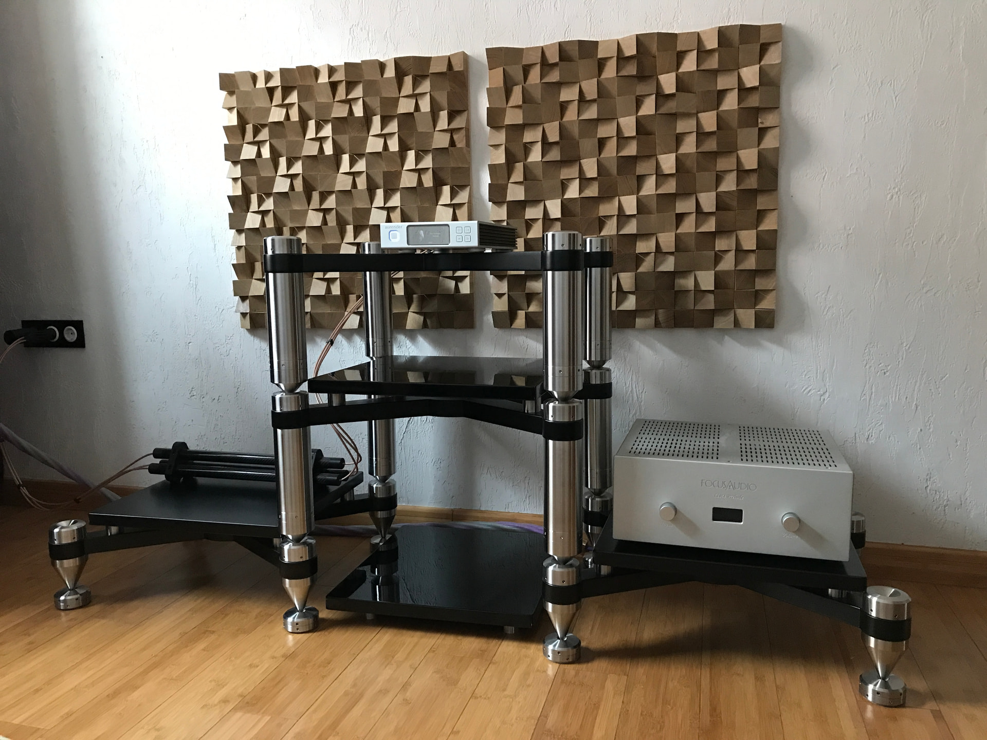

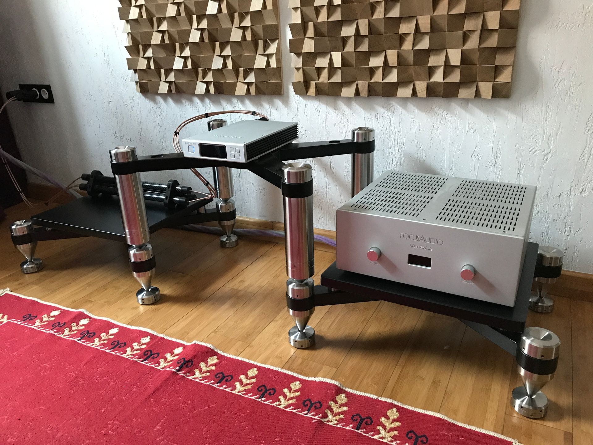

Платформа будет давить по краям креставины ближе к опорам, поэтому нагрузки на нее особо и не будет. 100кг+ точно держать будет. Вставали на крестовину в центр, прогиба не было.
В понедельник хочу вырезать новую крестовину. И взять ее на тест. у приятеля есть пресс с силой в 100т. И потестить сколько будет держать до прогиба. Шаг по 100кг сделать.
Фанеру вы какую-то специальную брали или обычную?
Фанера мебельная. Сегежа. Из того что у нас есть, эта больше всех нравиться.

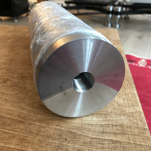

Александр, опоры засыпные?
Опоры цельные нержавейка 80mm. Aisi 304
