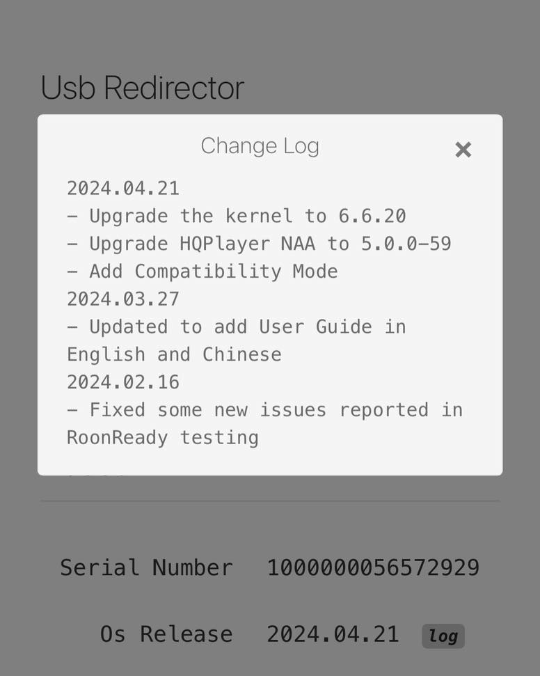

Вышло крупное обновление - тестируем, отписываемся о влиянии на звук
Я так понимаю если используется только один, к примеру Roon, то надо отметить Perfomance Mode?
Да, при использовании одного сервиса лучше выбрать Perfomance Mode.

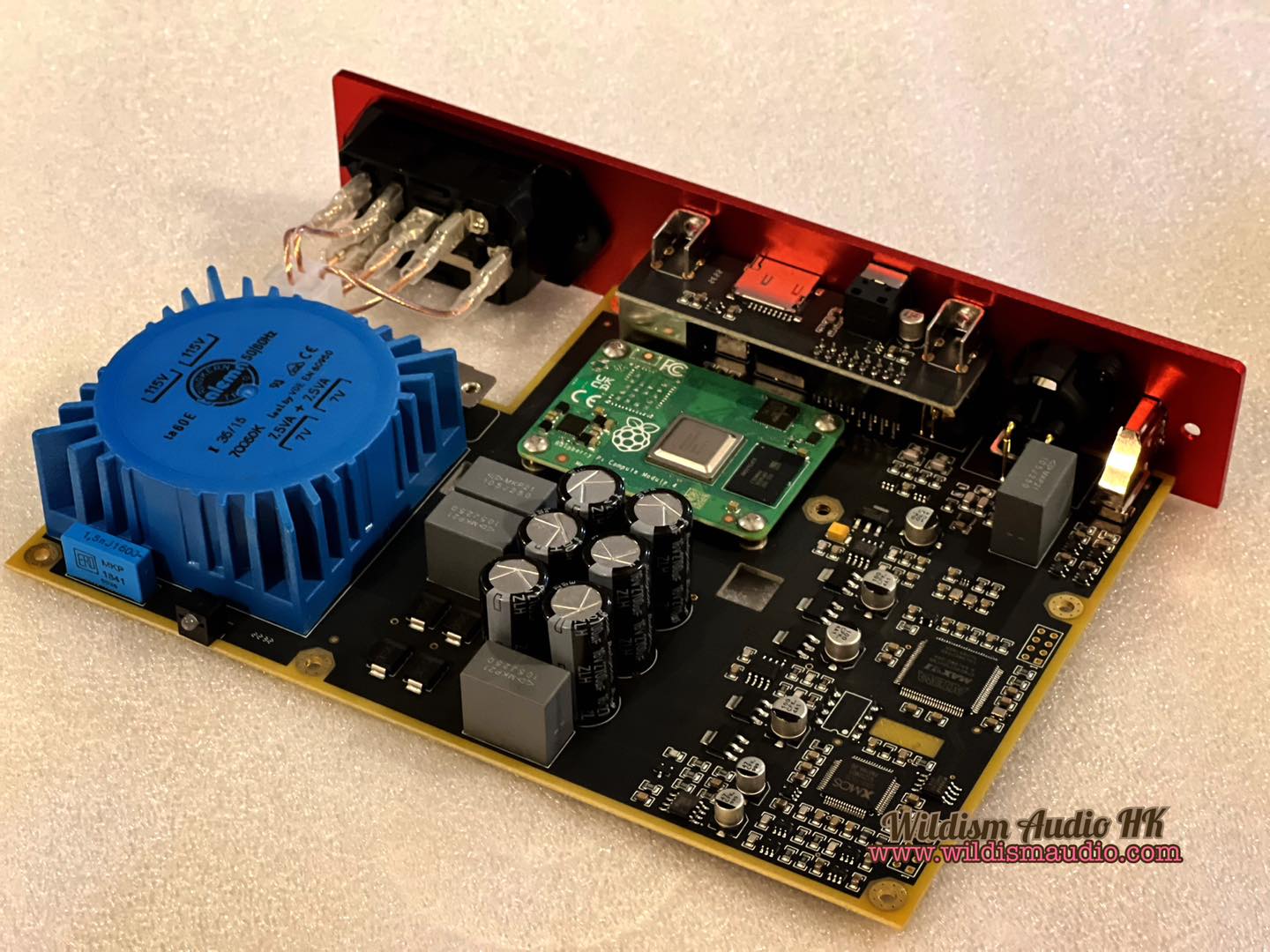

Нашёл фото, где видно термопрокладки на массивный алюминиевый корпус Holo Red :red_square:
Так что большой плюс к охлаждению.
