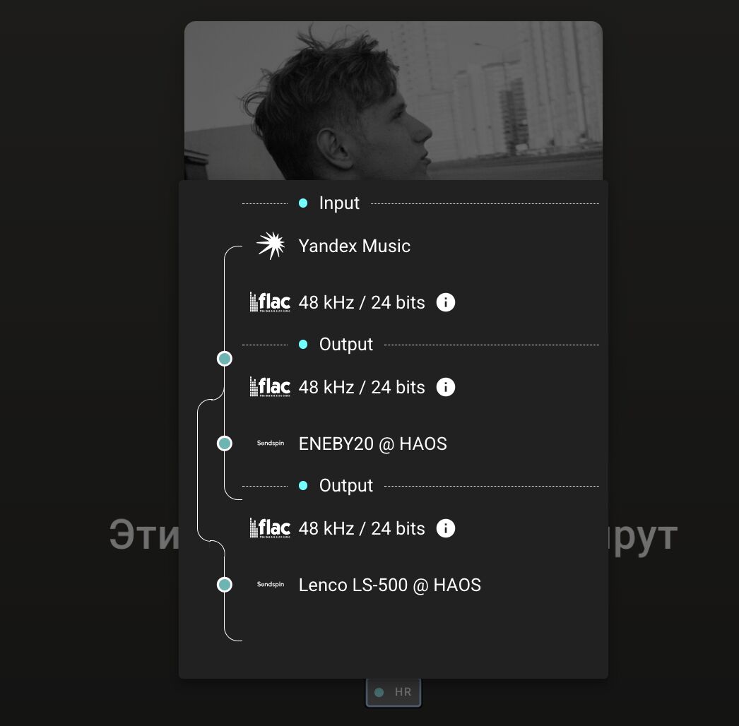

Душнить это даже иногда полезно :slight_smile: Меня вот ваш комментарий сподвиг на проведение дополнительного исследования на предмет получения lossless. И оказалось, что Яндекс может отдавать идентичные потоки, что в сыром, что в зашифрованом виде. По качеству это по умолчанию 48 kHz / 24-bit / stereo FLAC в MP4-контейнере. В связи с этим, maxicom, а можно пример трека который через YandexStation 44/16, а через MA 48/24, если не сложно ? Есть у меня подозрение что всё-таки есть различие у зашифрованного и не зашифрованного потока возможно не на всех треках, функционал шифрования же Яндекс не просто так ввёл :slight_smile:
44.1/16 flac
48/16 flac

Ок, перепроверил, оба идентичны и в raw и encraw режиме, буду смотреть логику в провайдере
Трэк Sample Rate Bit Depth MD5 Match
Filatov & Karas — I Keep On 48000 Hz 16-bit raw=encraw
Dj NACZALNIK Boss 44100 Hz 16-bit raw=encraw
Сироткин — Эти цветы никогда не умрут 48000 Hz 24-bit raw=encraw
А вот проблема с обрывами при медленном воспроизведении без буферизации в YandexStation действительно не решена. Отправлю им pr пожалуй.
В общем по итогу анализа, переработал логику стриминга и опредления характеристик потока, теперь параметры потока корректно определяются и отображаются в интерфейсе, а декодирование сделано опциональным (на всякий случай). Всем спасибо за участие :slight_smile: Попробовать можно в integration/dev как обычно. Позже волью изменения в репозиторий MA
