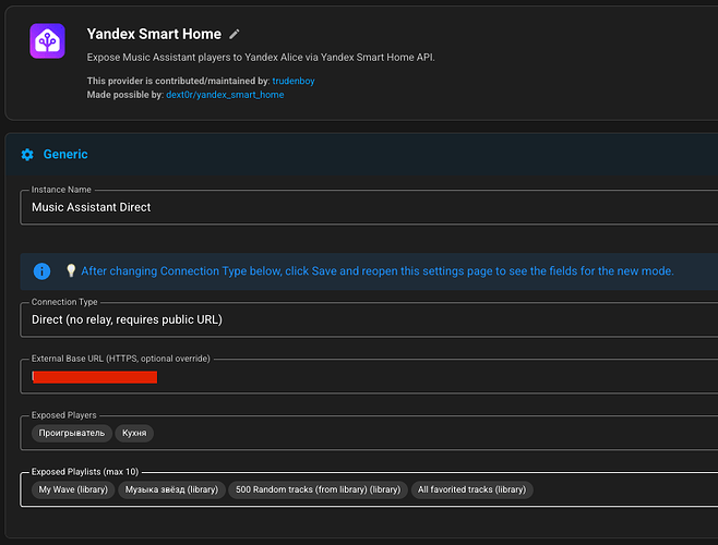

Реализовал более интересный сценарий. Теперь можно включить в настройках создание голосового навыка (создастся автоматом как и навык УДЯ) и запускать воспроизведение голосом на конкретных плеерах MA, например:
"Алиса, попроси музыкального ассистента включить джаз на кухне"
"Алиса, попросии музыкального ассистента включить Фрэнка Синатру на ресивере"
Работает только в режиме Direct, который так же переработан и теперь настраивается и работает корректно.
Спойлер
Для остальных режимов реализовал возможность добавить до 10 плейлистов для переключения голосом через источники сигнала в УДЯ, например:
Алиса, включи источнник сигнала один на проигрывателе
Спойлер
В свежей версии Yandex Station провайдера аналогичный функционал добавил.

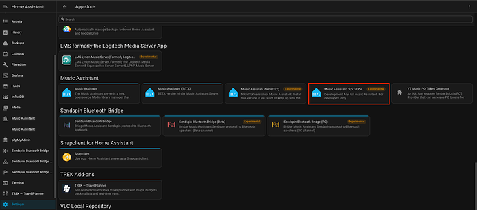

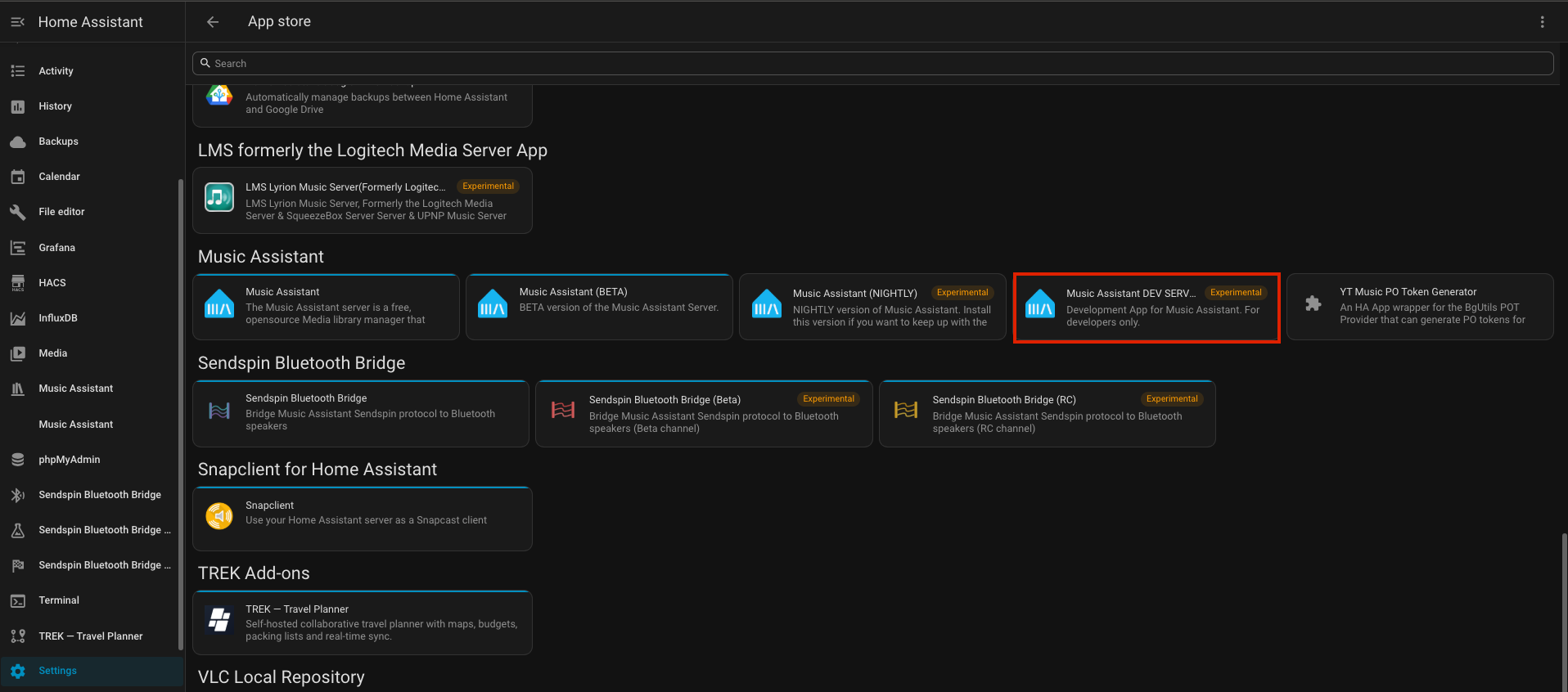

Если сейчас попробовать, до того как в официальную сборку включат, то через dev addon MA с прописыванием пути к моему репозиторию:
trudenboy/ma-server@integration/dev
Спойлер
Ну или там рядом Nightly и Beta версии есть, если с Dev не получится, хотя там последних доработок пока нет.
Ну а дальше если установится то уже проще :slight_smile:

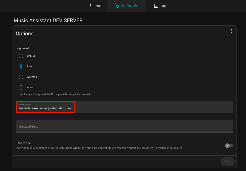

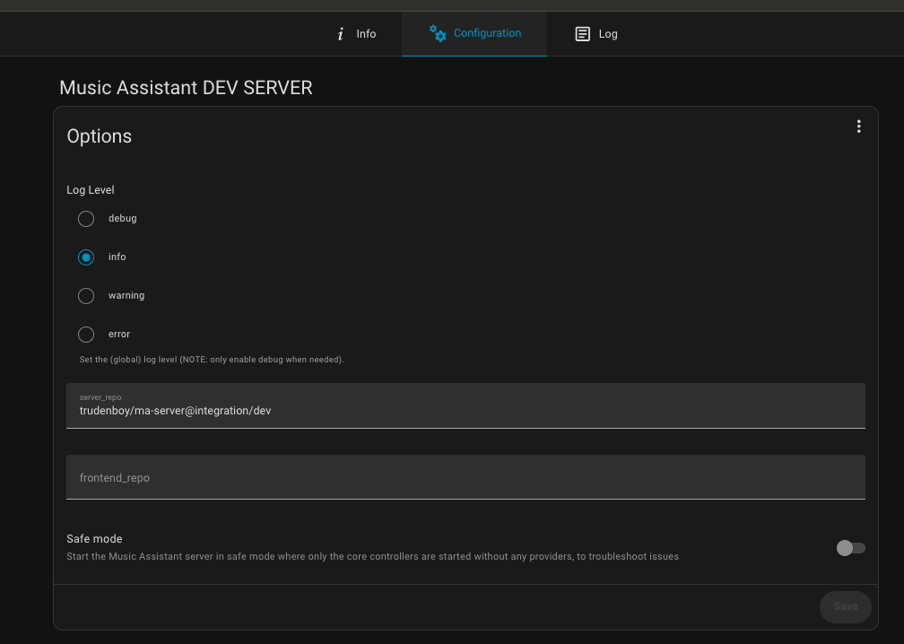

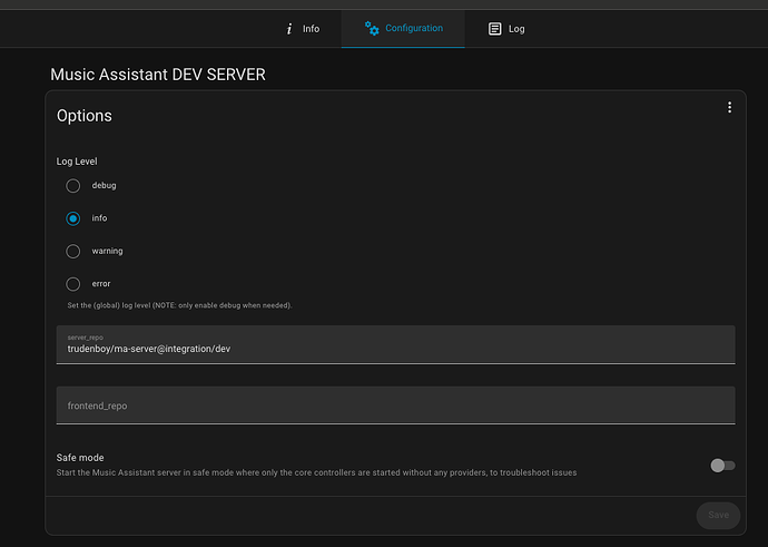

Михаил, а вот это куда прописывать?
В настройки DEV аддона
Configuration -> server_repo
Спойлер
