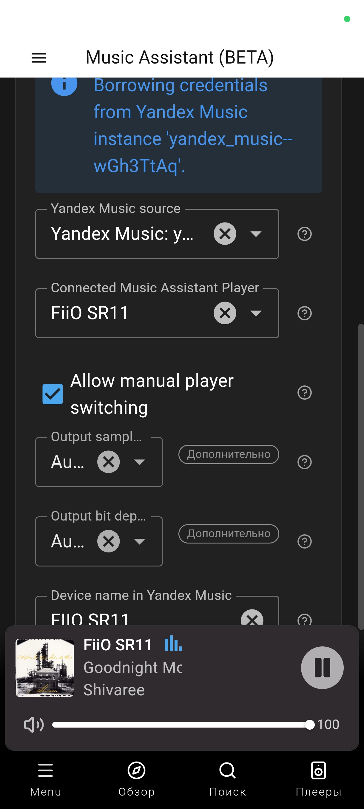

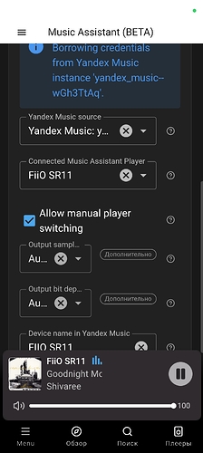

Включается в настройках плагина — переключатель «Playback mode: stream / handoff»

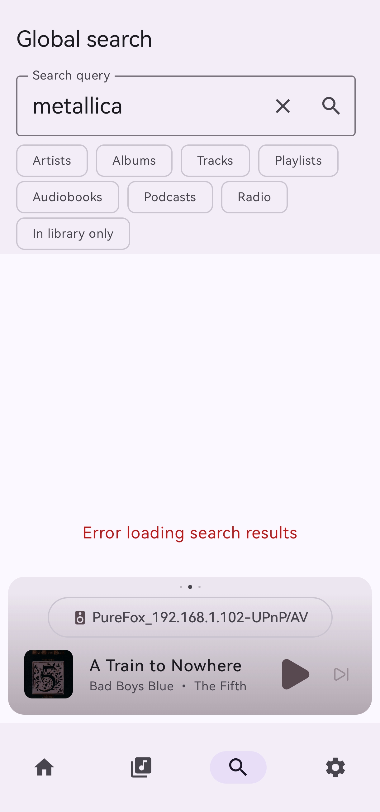

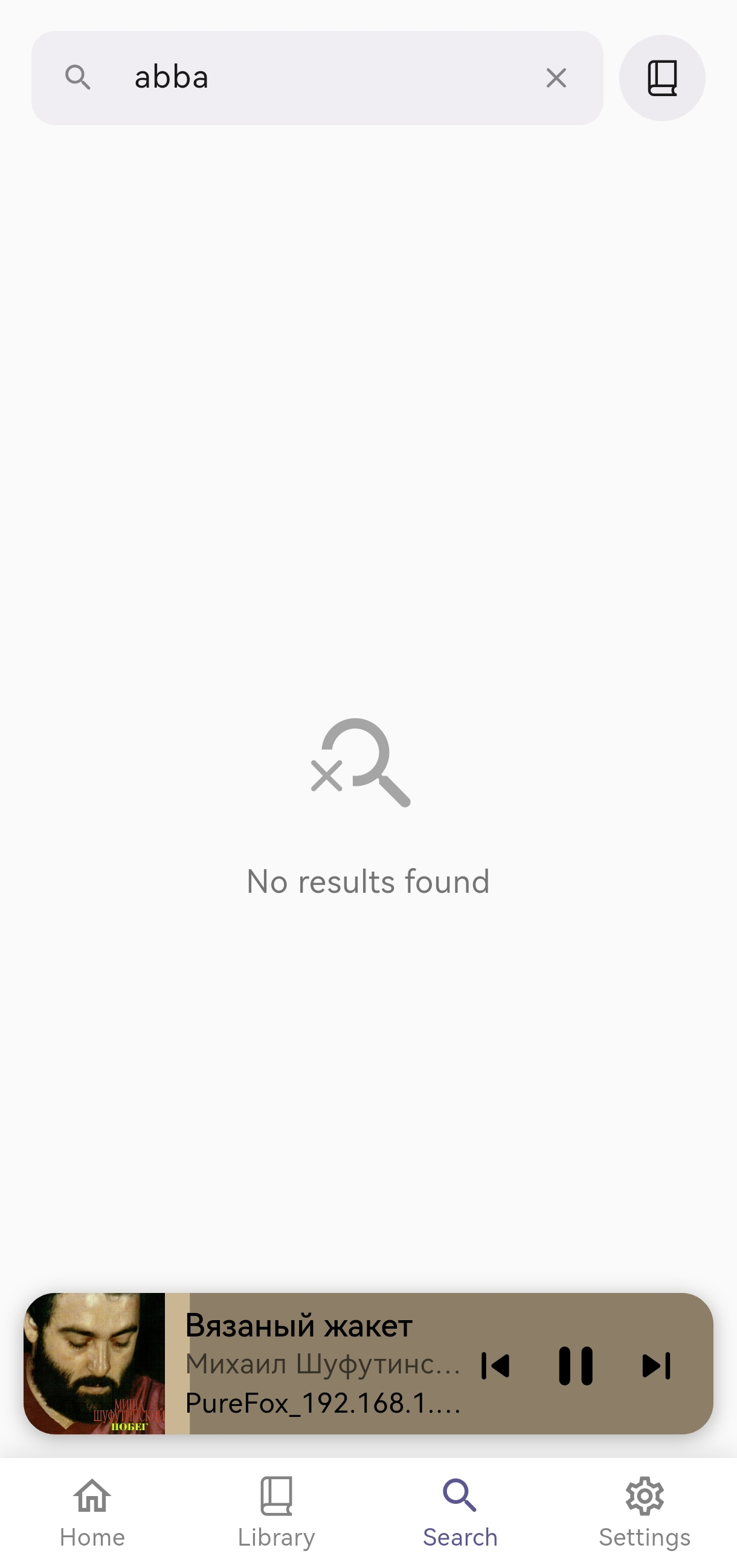

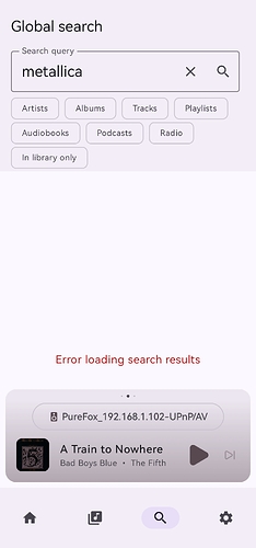

Через приложение music assistant андроид (апк с гитхаба) не работает поиск.
При попытке поиска в ensemble такая же история. Все криво работает.
Полько если через ВЭБ морду управлять то вроде норм..
Нашел из за чего поиск не работал, из за логина в споти как разраб. Выключил и работает, но работает конечно, все не быстро..
А в бете 2.9.0b15 (2.9.0b16) я не нашёл где включается handoff.
Спойлер
Или не там надо искать?
