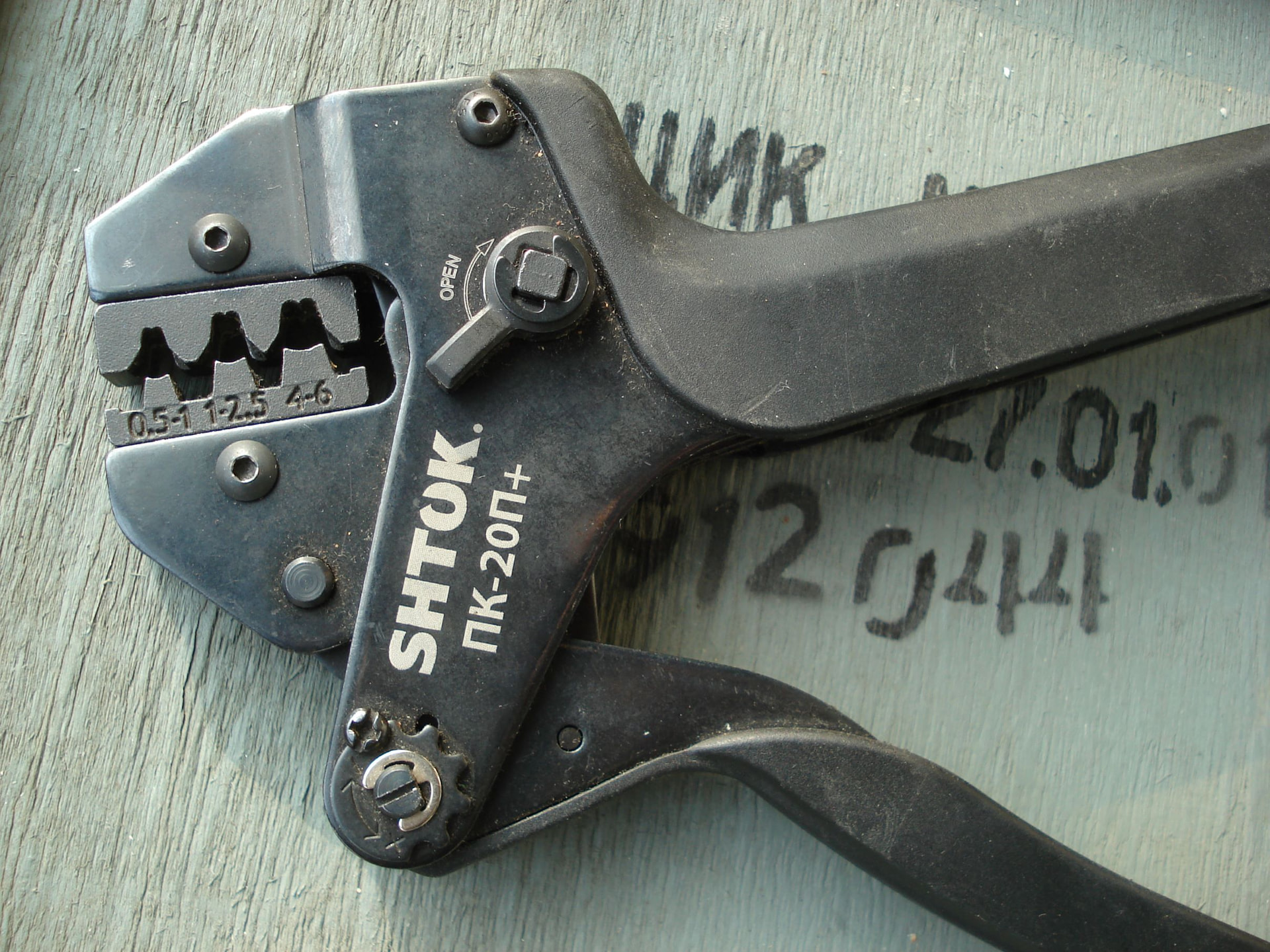

А я пользую Knipex 973302.
Раньше было несколько обжимок, фирменные и не фирменные, но неудобно оказалось. Всё продал, взял Книпекс. Закрыл 95% работ. На оставшиеся 5% (большие сечения) использую какую-то китайскую штуку.

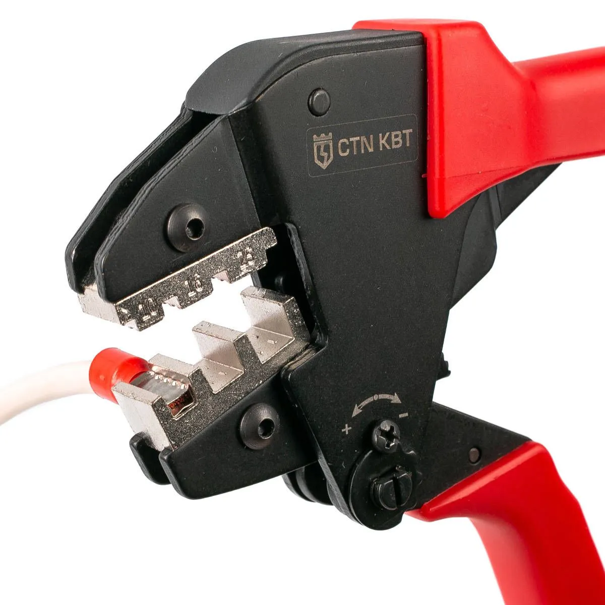

Смотрю на этот книпекс за 40тр - по комплектности и держалке сменных вставок - отлично. По конструкции - как обычный китай до 1тр, губки сходятся с огромным углом.
Другая конструкция. Почти параллельно. Ход(рычаг) - в 2 раза больше. Геометрия рулит. И стоил 2тр.
Эти инструменты - не вундер-устройства
У меня вопросов к этому книпексу нет. В отличие от китая до 10 тыр
CTN KBT
