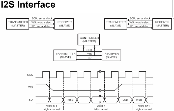

В случае когда мастером работает источник biphasecode несёт всю туже информацию что и в I2s.
Другое дело что в схеме появляются преобразователь и spdif ресивер со своим ФАПЧ.
Разве не так ?
И мастер клок отдельной линией идёт, а не по bitclock ?

Но ведь по факту, все ЦАП чипы, для своей работы по преобразованию цифры в аналоговый сигнал, всё равно в итоге потребляют только i2s.
А теперь вопрос, зачем тогда все эти промежуточные упаковывания-распаковывания SPDIF и иже?
Где джиттер только плодится да множится.
Не лучше ли чистым i2s кормить изначально? Конечно же, лучше.
А почему тогда не делают этого?
Потому что стандарт не приспособлен изначально для передачи данным между чем-то кроме коротких шин между чипами на плате. Его делали узко специализированно.
Для длинных линий нужен новый стандарт с новыми спецификациями - либо каждый сам за себя (как и происходит) для себя делает что хочет.
А раз каждый сам за себя - то и результат у каждого свой получается.

Если по-простому, SPDIF это больше аналоговая передача, взявшаяся за цифровой сингал. Со всеми болячками передач аналоговых сигналов.
Получается что I2S лучший выход так как исключает джиттер? Но нужно будет ЦАП с I2S входом…
i2s не исключает джиттер. Его исключить невозможно. i2s дает возможность передавать клок отдельно от данных и не только от источника но и к источнику. Собственный чип цапа в 502 используя i2s тактует малину хорошими клоками.
Если забрать цифру с 502 по i2s то можно этими клоками тактовать ЦАП и если конструкция приемника хороша, добавится минимально джиттера.
Если забирать цифру с 502 по spdif то джитера добавиться на spdif передатчике и приемнике в ЦАПе. Тут качество уже сильно будет зависеть от приемника ЦАПа.

Можно полагать что с i2s малинки самый лучший звук?
i2s не может быть хуже или лучше сам по себе. Все зависит от условий в которых он используется. Тем более, что добраться до получить i2s у малины без шляпы затруднительно.
При качественной реализации, i2s - предпочтительней.
