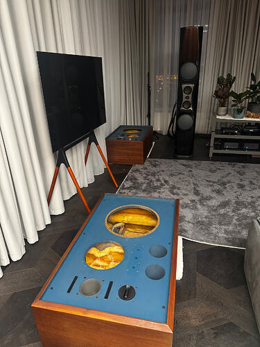

Всем привет! Благодаря помощи Виталия получил из Японии JBL 4344 в прекрасном состоянии.

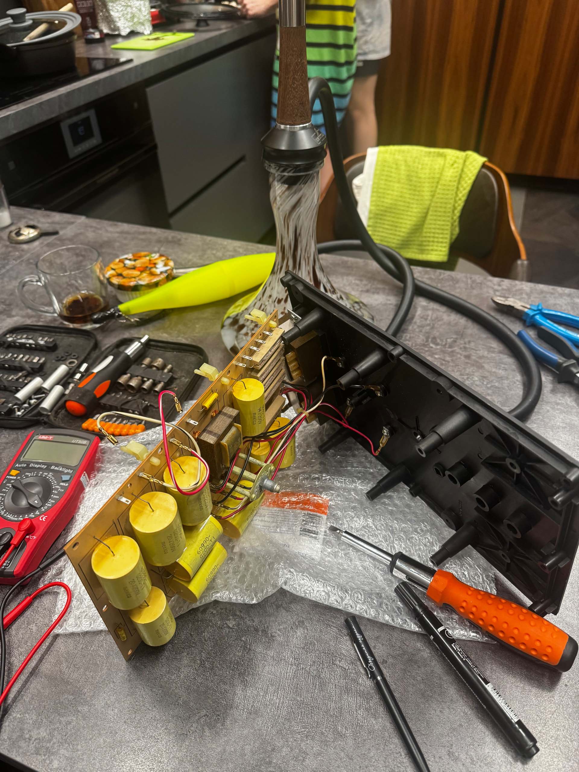

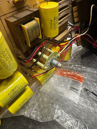

Неизвестно когда их последний раз включали, подвесы превратились практически в пепел) снял динамики, кроссоверы, регуляторы для профилактики.

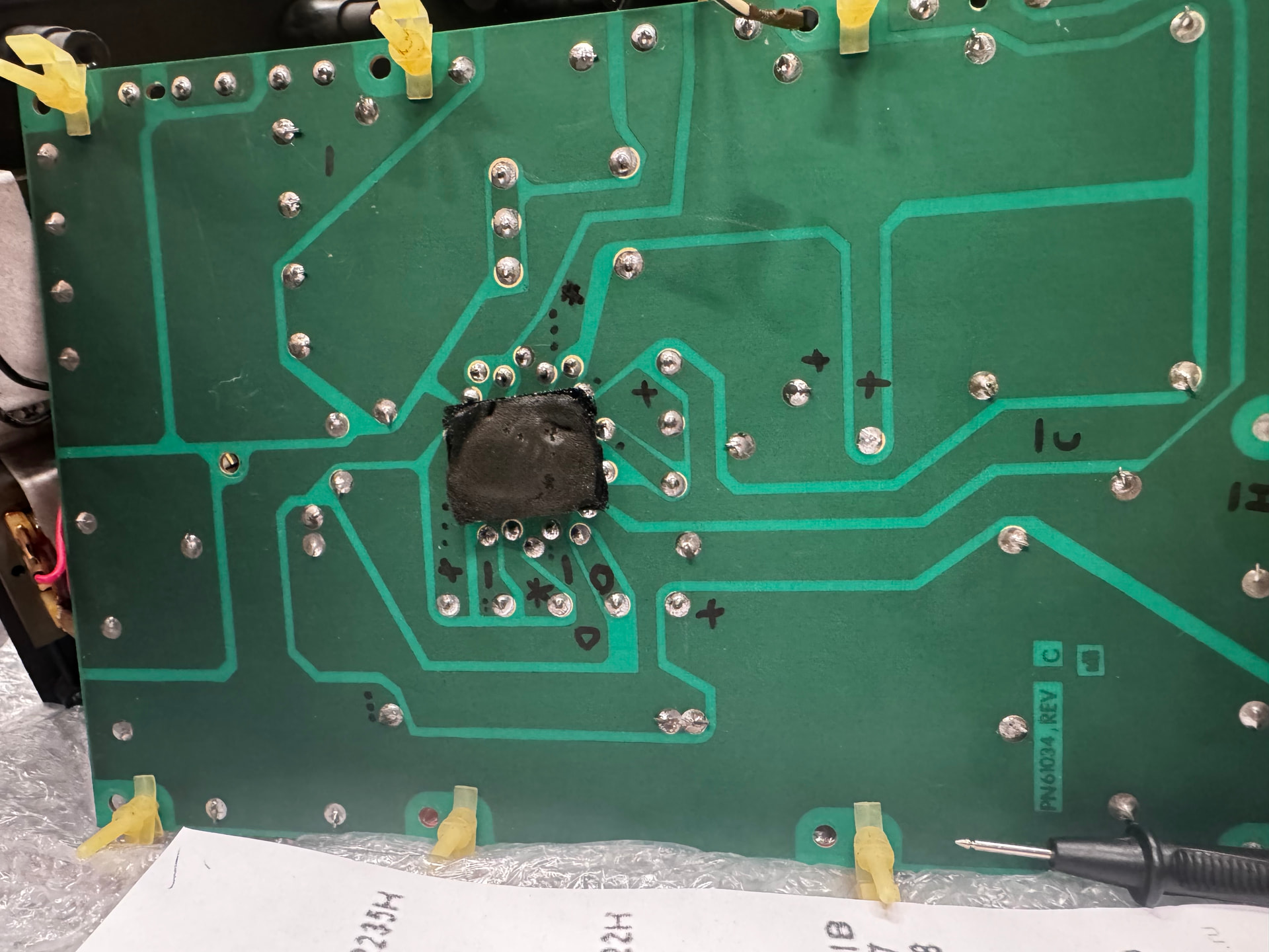

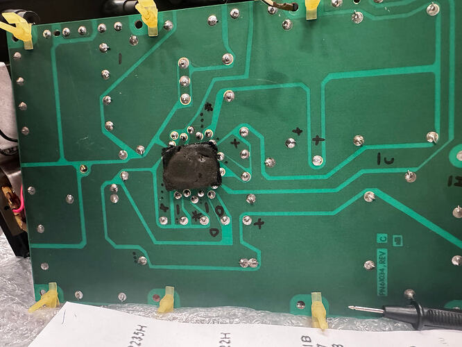

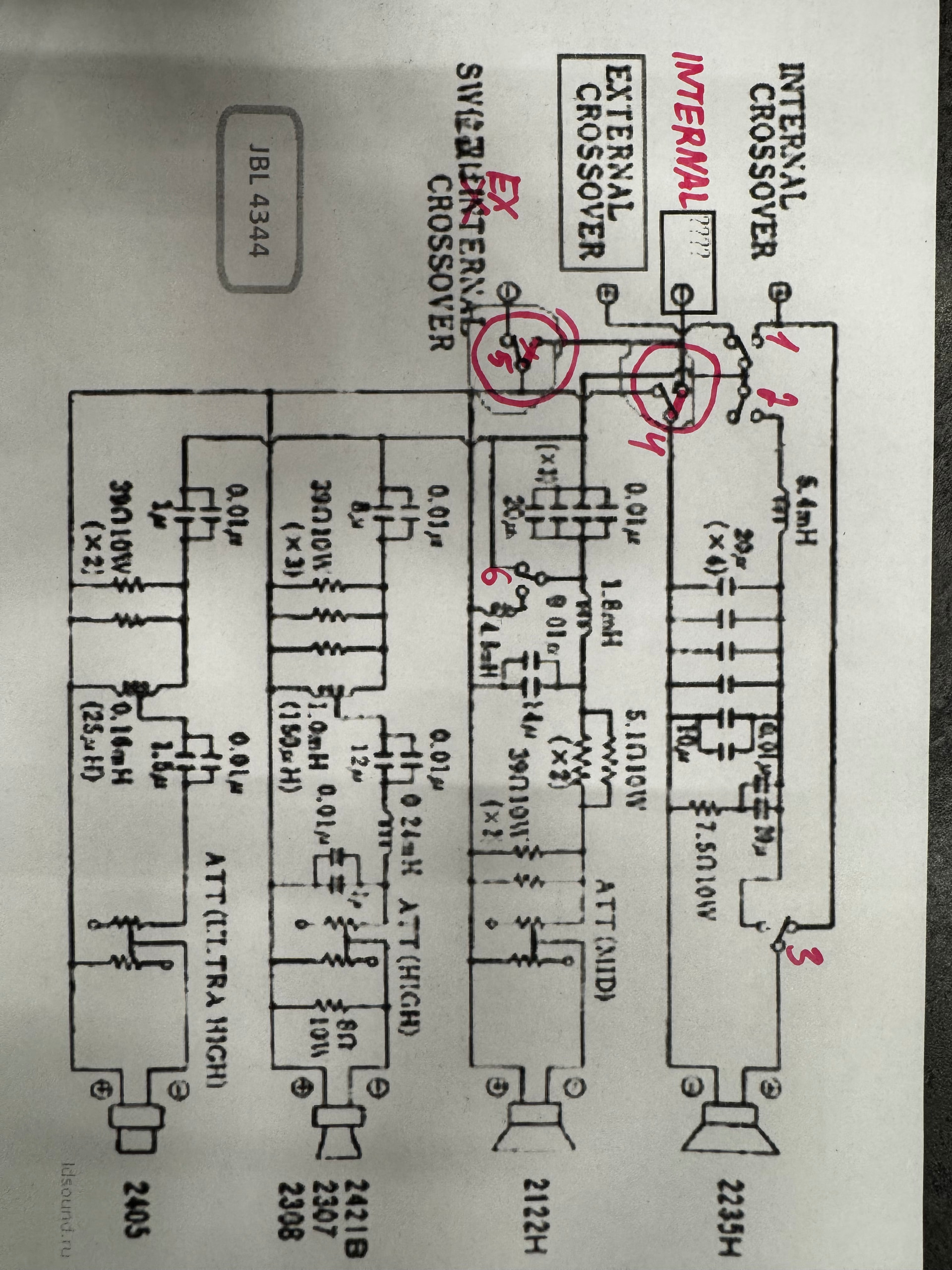

По рекомендации Виталия решил обойти переключатель внешнего и внутреннего кроссоверов, там все легко делается с помощью нескольких перемычек на плате, также элементарно можно сделать под классический биампинг с двумя парами клемм без внешнего кроссовера. Пока выглядит так:
Кстати, на схеме которую выдает Яндекс есть ошибка с группами контактов переключателя, 4 и 5 группы работают не как переключатели а как обычные размыкатели, если кому интересно.
Я тоже думаю что есть смысл его обойти, больше всего басовику достается, сигнал проходит четыре! группы контактов, обслужить его проблематично, нужно полностью выпаивать.

Вместо тех столбиков вероятно что-то другое появится, это система на цифрокроссе и полосовым усилением, планирую развивать ее дальше.
Попробую оставить обе пары, одна по длинной другая по короткой стене, кдп 40 кв.м.
И обязательно проведу эксперимент, JBL запущу в полностью активном варианте. Ну а так в планах сохранить по максимуму оригинальное состояние.

Цифрокросс на roon, многоканальный ЦАП и 8 каналов усиления, текущая система так и работает, т.е. все для этого есть. Повозиться с настройкой кроссов, так это в удовольствие)
Ну а вообще построить на них классическую систему
Занятно в одной комнате держать две таких системы! Интересно, как это на ух будет восприниматься.
Эти столбики уже менять? Вроде не так давно сделаны (либо время летит))
Купил я их уже давно у Владимира из Воронежа, долго простаивали, запустил когда в Краснодар переехали, ремонт сделали, получается года два уже. Пришлось с ними повозиться серьезно, выкинул встроенное усиление и дсп,. Заиграли прям так, чтобы хорошо, несколько месяцев назад, интересный опыт, но не по теме. Сейчас слушаю много, с удовольствием, так как работа больше удаленка.
На несколько лет вообще из темы выпадал, переезды и все такое. Сейчас подустаканилось и опять потянуло непреодолимо). Короче, есть план!
А JBL это давняя мечта и вообще история крупных форм с большими басовиками, есть возможность вот и реализую. Кмк эта акустика вне моды, времени и пространства)

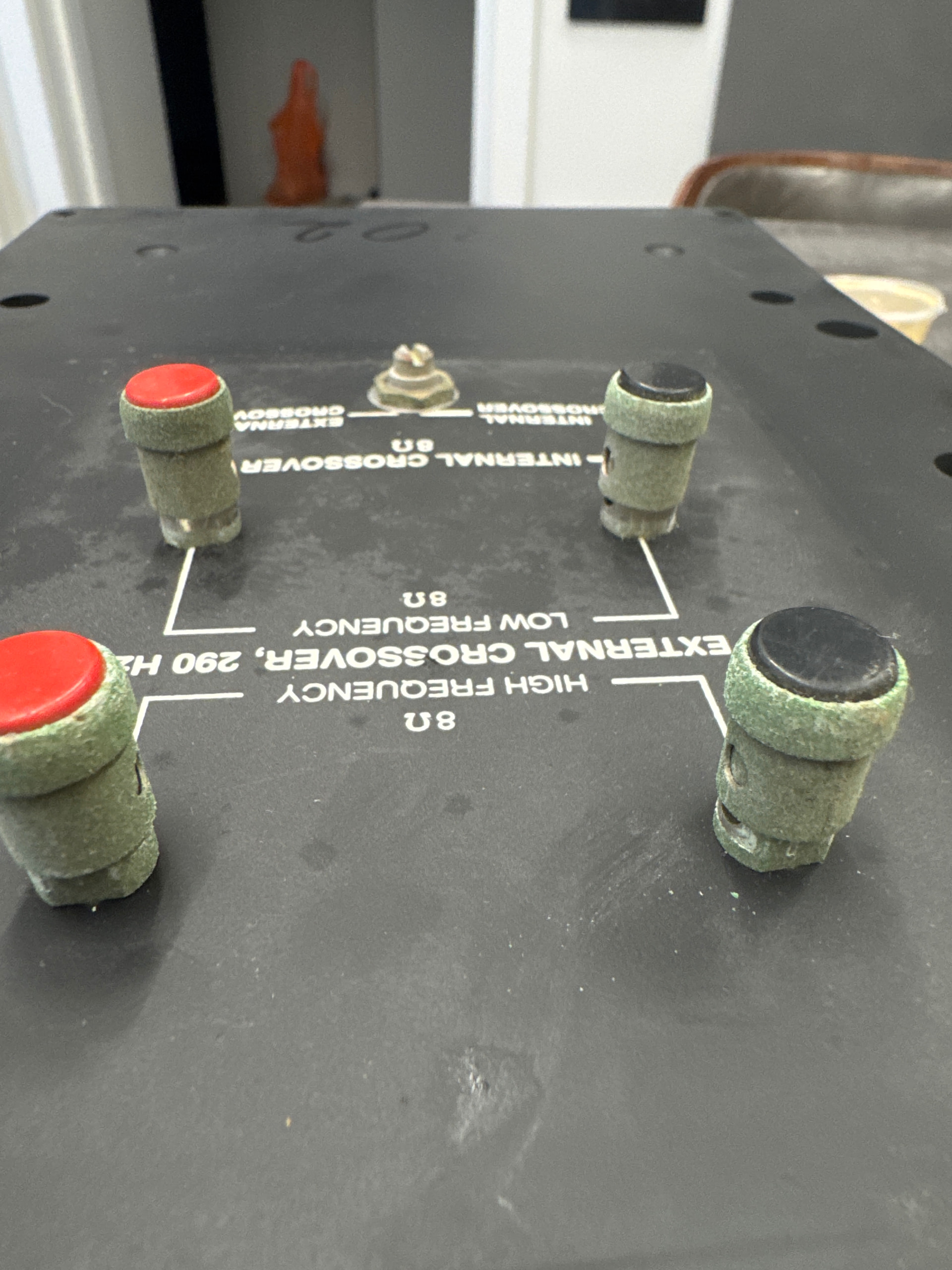

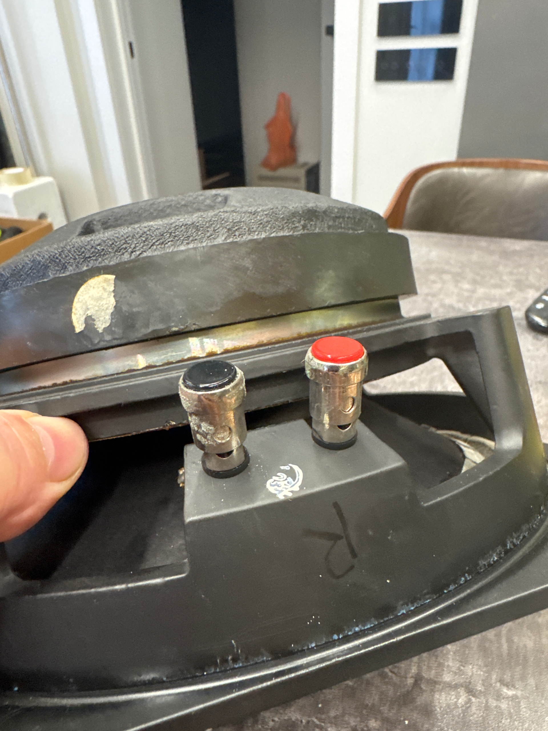

Родные терминалы там, кстати, очень надёжные и удобные. Я менял на такие же, но только новые. Старые совсем окисленные были.
У того вроде тоже столбики на акку потом появились, но вроде не из Владимира)).
Бурцева слушали сидели, а когда он пустил Нирвану – оба (еще не будучи знакомы с разных мест) встали и пошли вон из зала

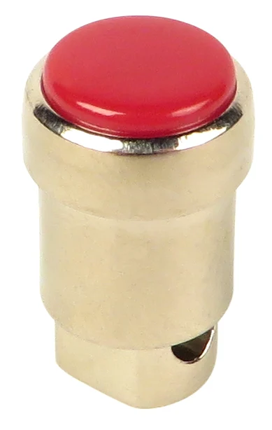

Там же подобные стоят на динамиках. Посмотрел сейчас, внешние гораздо хуже сохранились чем на динамиках. Где взять такие новые хз.
ебей али и пр., не? смотрели?
Бегло посмотрел, не попались на глаза.
Я тут когда то покупал детальки для JBL
И вот здесь
