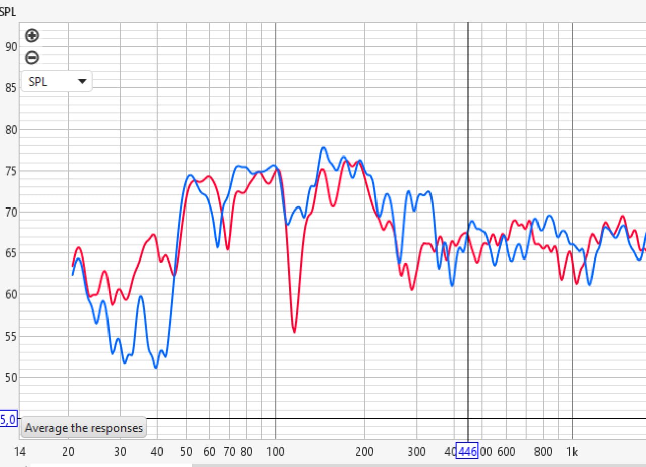

Сделал замеры, вот с места прослушивания
Синяя это JBL
С дивана и замеры и на слух ок, но как говорил акустику не могу поставить к витражу напротив дивана, вот замер JBL
Вот комната более общим планом
Печалька вообщем( так уже к низу глубокому привык. Кейс для тех кто недооценивает взаимодействие акустики и помещения)
Еще дополню, в качестве эксперимента подключал басовик JBL к черной акустике вместо ее басовиков, делал это в активе, поэтому переключение для сравнения было одной кнопкой. И тут меня ждало открытие: довольно близкая структура баса между JBL и аккутонами. Это хорошо слышно на контрабасе, ударных, бас-гитаре, нижних нотах фортепьяно с разницей что аккутоны ниже играют. Если выбирать низкую частоту раздела до 200 Гц то прям спутать можно, если бы не глубина. Разница появляется при увеличении частоты и вот тут масштаб 15 дюймов становится слышен. Блин, какая-же должна быть идеальная акустика?
А если по теме, судя по калькулятору, то JBL надо прописывать в комнате где один из линейных размеров 4м. Лучше если это пол-потолок :rofl:. И искать подходящую расстановку и место прослушивания. В условиях моей неправильной комнаты 8,3 х 4,8 х 3,4 это однозначно по длинной стене.

Калькулятор акустических мод)
Да, только для интереса померять, сложно тумбочики по 100 кг тягать)
А так достаточно большая комната, не пустая, должно быть хорошо, но вот расстановка получается все решает…

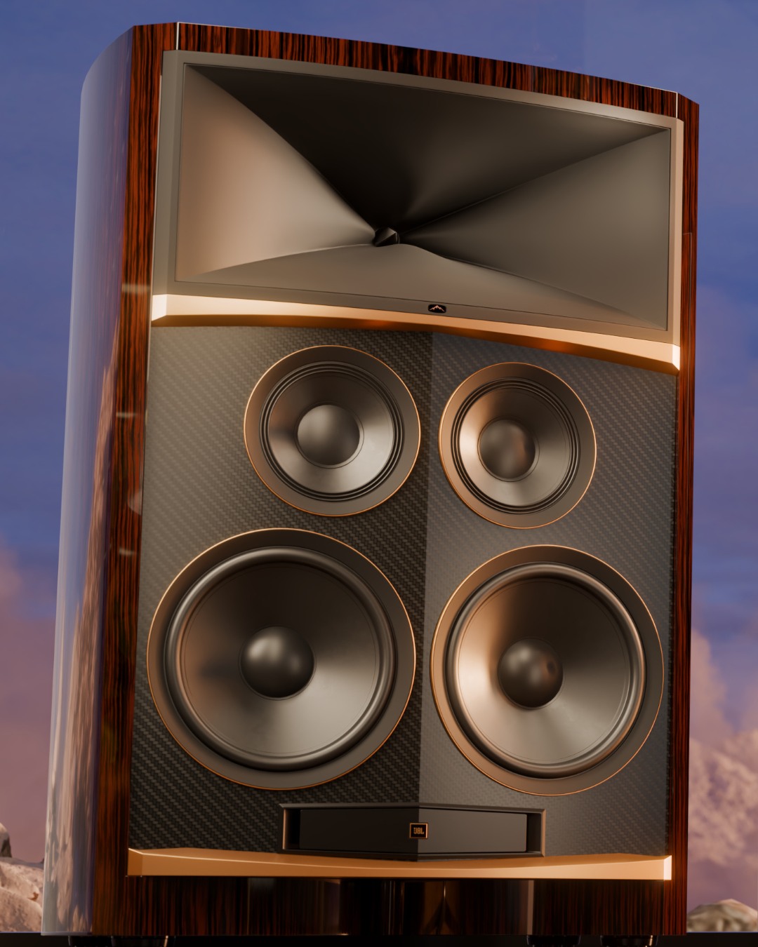

Ожидание закончено: совершенно новые флагманские акустические системы Summit Everest и Summit K2 впервые будут представлены мировой публике на выставке HIGH END Vienna 2026.
Они оснащены полностью переработанными средне- и высокочастотными секциями, а также запатентованными компрессионными драйверами, созданными на смену четырём поколениям легендарных моделей.
Эти шедевры воплощают высшую точку развития акустических систем JBL.
Вроде не шутка и существует:
Говорят в фейсбуке ролик есть.
В черном исполнении куда лучше чем эти золотые обода…
На выставке в Вене презентуют
Пишут что новый запатентованный рупор- у них все рупоры запатентованные все годы ,очевидно что добавилось средних частот и цена)
Ну да, вот эти крупные Summit Everest $159,990 USD
Конкретный рупор новый, а патент скорей всего старый. Есть номер патента?
