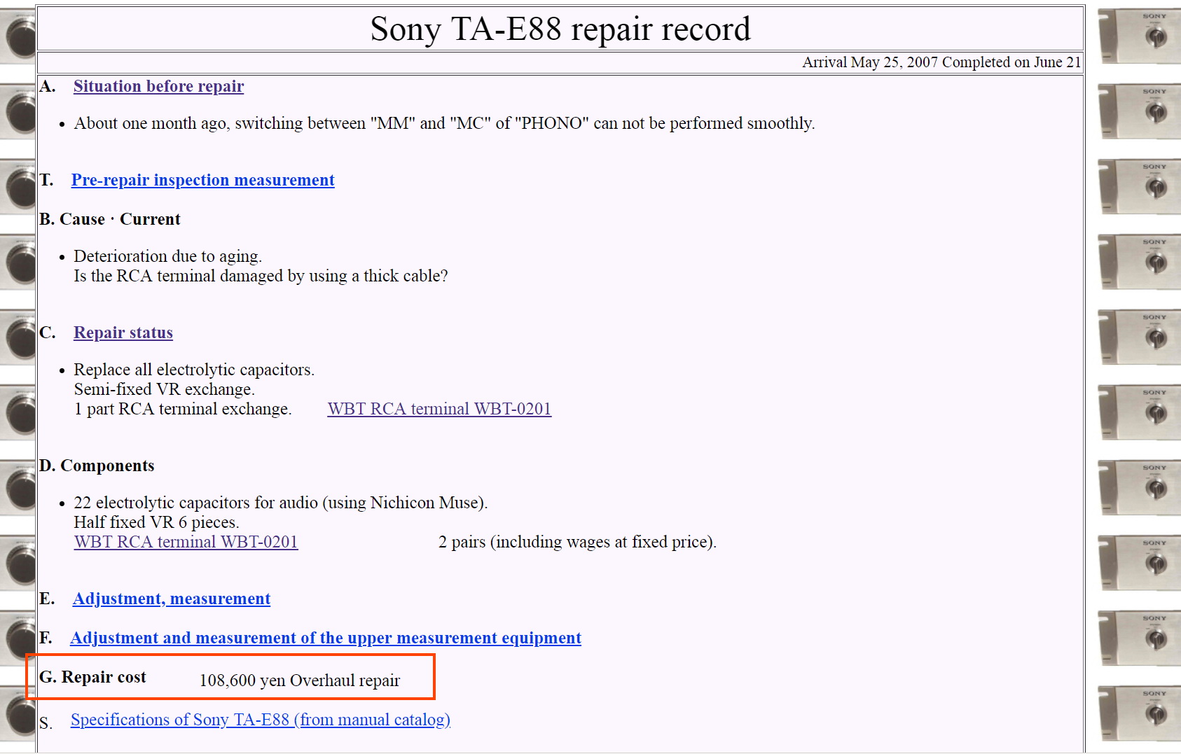

Вот вам пример:

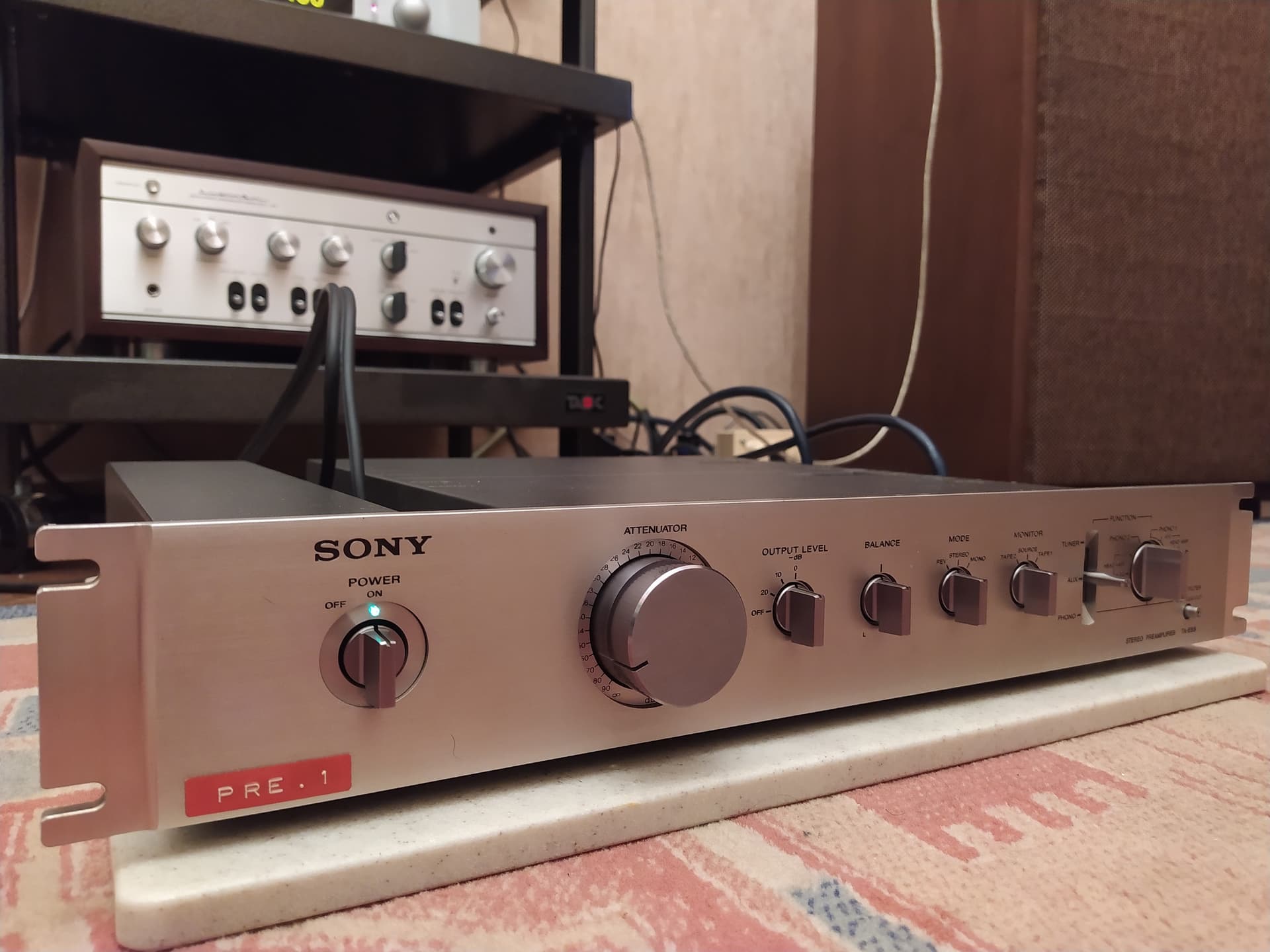

предусилитель Sony TA-E88, только рекап и замена триммеров.
Такой:
Фото © gosvit
И вот стоимость ремонта в Японии, 2007 год.
Можно еще посмотреть сайт Cary Audio. Там раньше были цены на апгрейды в их мастерской (или на фабрике).

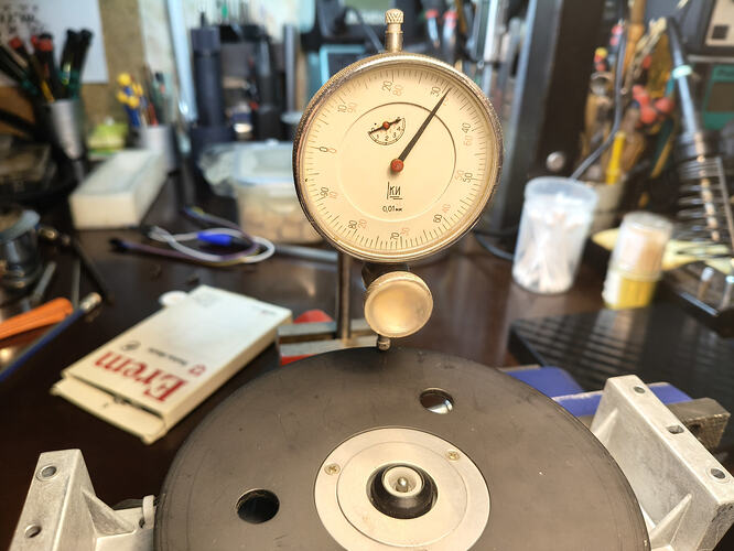

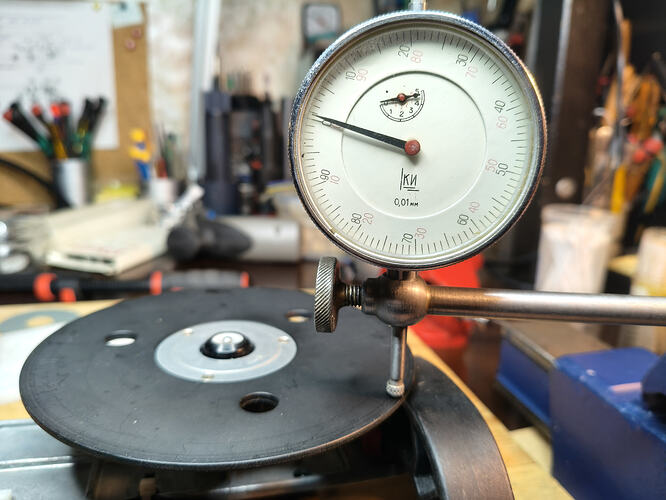

Да уж. Например, вот как можно было погнуть платтер VRDS -a?
Биения были больше 0.3 мм
Стали меньше 0.01 мм
