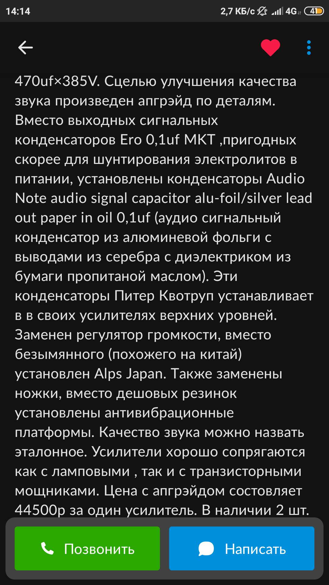

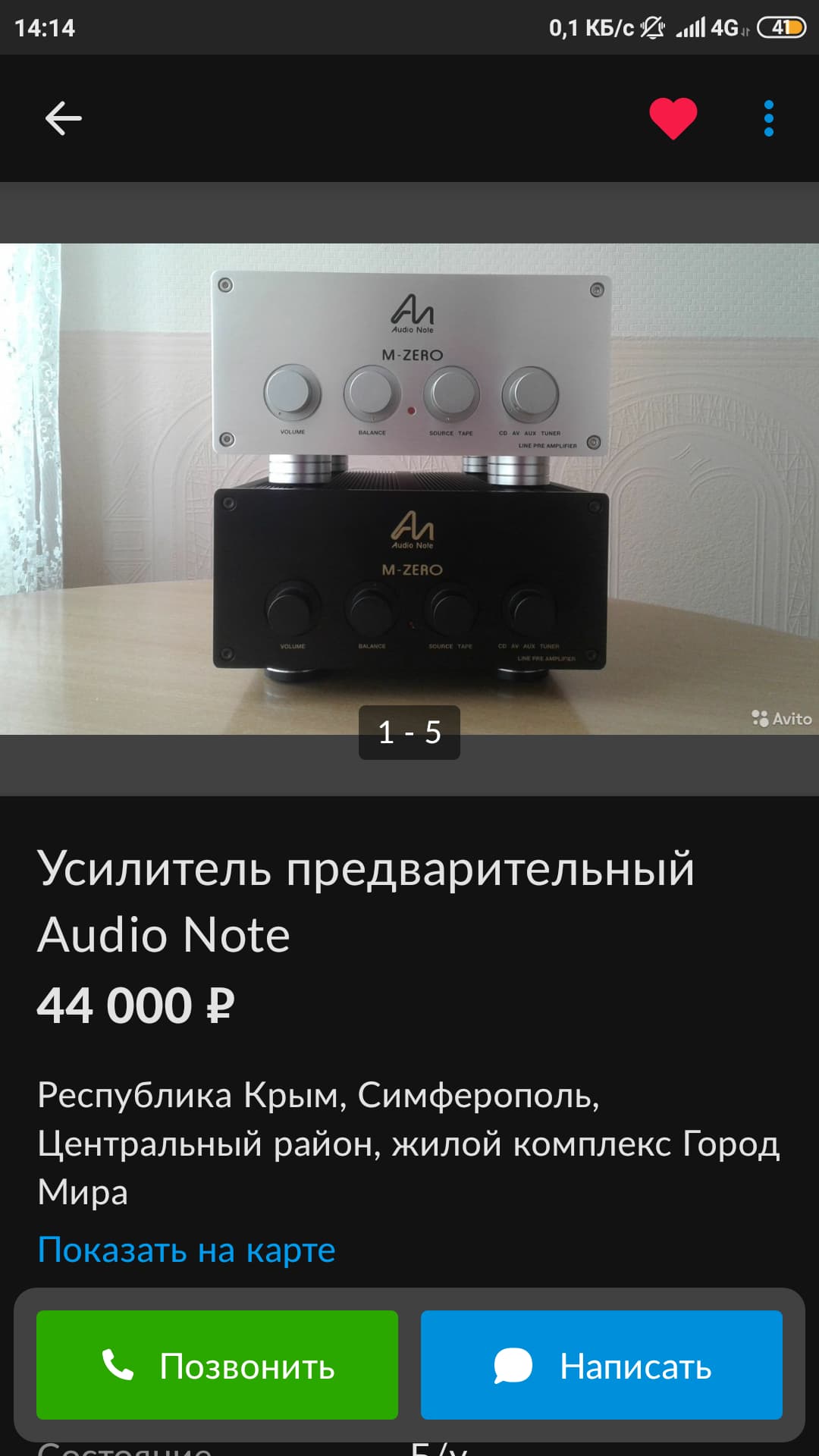

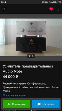

Вот откуда они такие берутся: оба преда раньше продавались на Авито в стоковом состоянии за 30-35 тысяч рублей. Человек их оба (!) купил, перепаял что-то внутри, заменил ножки, а может ещё что-то сделал. В общем - изуродовал. И теперь продаёт за 44 тысячи каждый :face_with_raised_eyebrow:
Или я чего-то не понимаю и еретик всё правильно сделал?
Уважаемый @Chief.Physician поясните пожалуйста, если не сложно :thinking:
Судя по всему он (нынешний продавец) ничего там не переделывал. До него были произведены работы @Antonitoch и @garmonizer. Оба объявления были в баре.

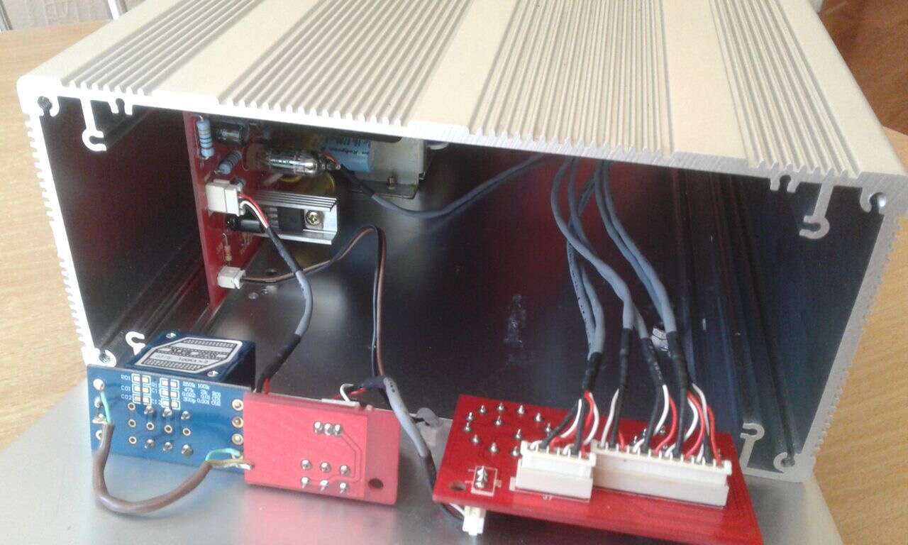

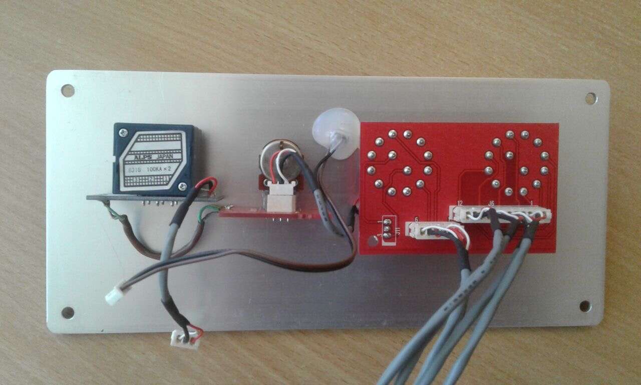

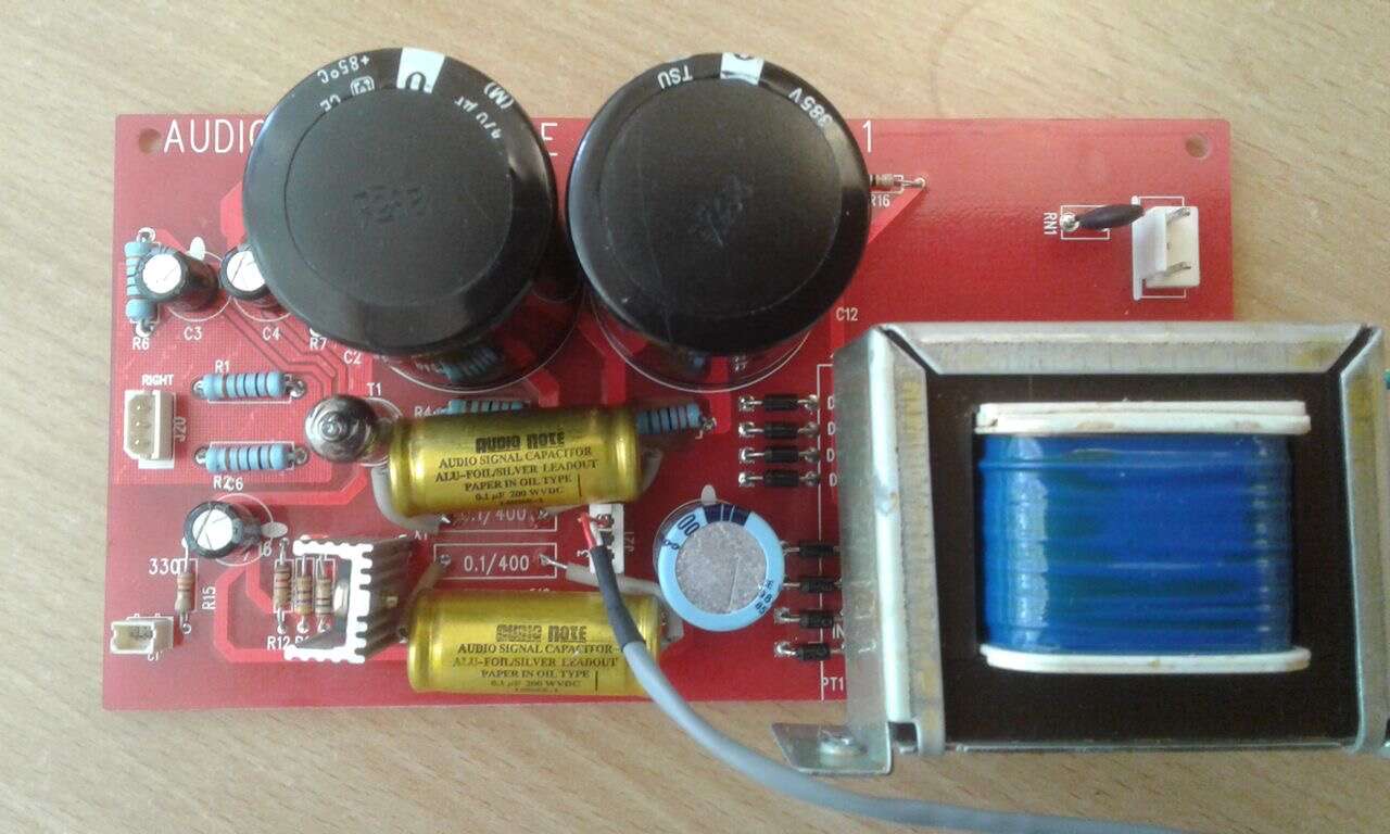

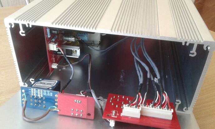

А вот фото внутренностей продаваемого серебристого преда.
Знаете ли, пытаться понять мыслительный процесс других людей занятие довольно неблагодарное. Что касается модификаций, пусть это прозвучит высокомерно, я вообще не признаю любые вмешательства, помимо сделанных на мануфактуре, либо вашим покорным слугой, и еще 1.5 человека знаю, кому можно доверить манипуляции с Audio Note.
Конкретно по этому преду:

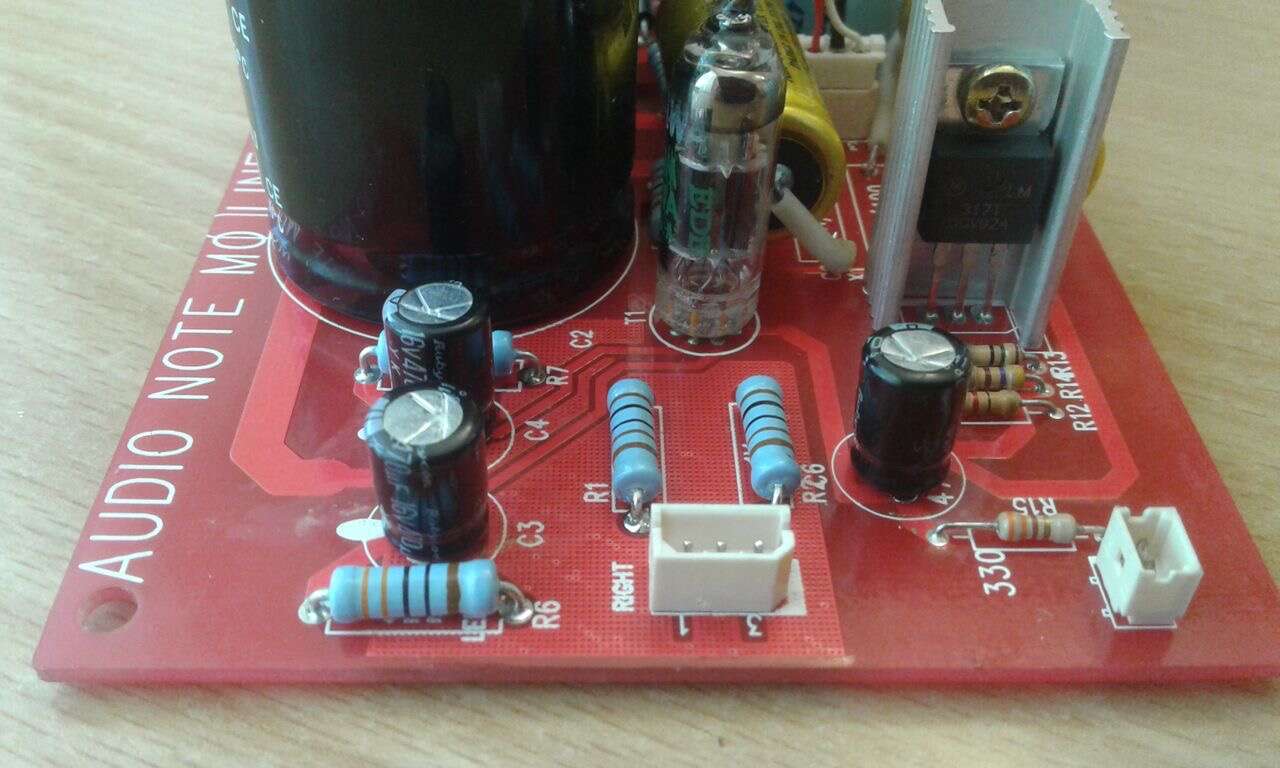

  • Единственное хорошее - замена Рёдерштайнов на фольговые конденсаторы. Самые дешевые, алюминиевые, но всё же шаг правильный. Хоть и некрасиво сделано.
  • Регулятор громкости поставили китайский Alps из мегамагазина Aliexpress, зачем-то вдобавок отпилив половину оригинальной платки, где стояли потенциометры.
    Предать анафеме!
  • Замена ножек… ну так себе твик, стоимости аппаратам явно не добавляет, тем паче что новые ножки тоже не топчик.
Радует, что в целом аппараты практически не пострадали и вернуть им аутентичность или сделать правильный апгрейд не составит труда, так как они не изуродованы.
Вернее сказать антиработы.

Как “пред”, или “пред-пред” владелец, поясню:

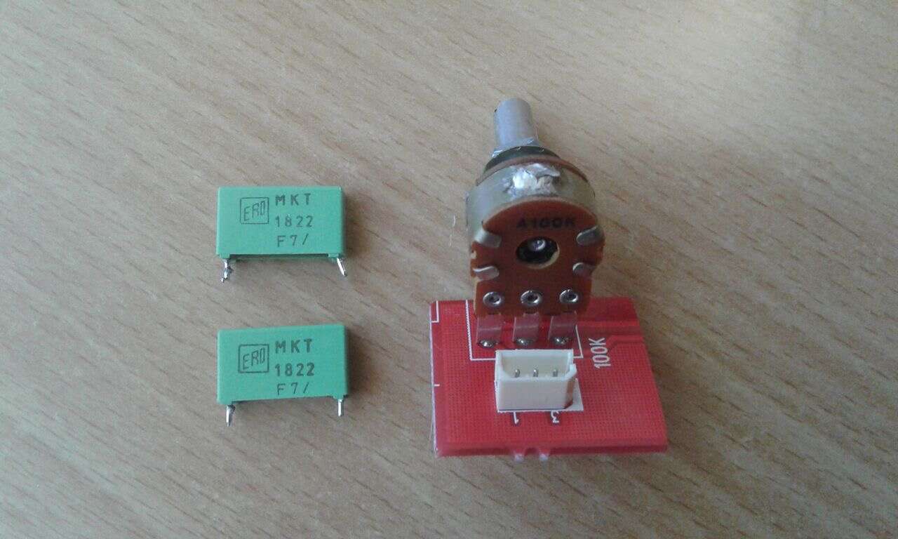

Все, кроме китайского альпса - было установлено до меня, и это можно прочитать в соотв. объявлении (я его тут и покупал).
Далее, т.к. не нашлось желающих купить в баре, даже со скидкой более 10% от моей покупки - аппарат было продан на авите. После этого - судя по фото - получил “новый” РГ, и соотв. подорожал.
Несколько раз писал это в ЛС интерессанту, но видимо, не было прочитано.
“Судя по всему он (нынешний продавец) ничего там не переделывал” - доверие, это здорово. Тогда надо спрашивать предыдущего продавца и т.п. - по цепочке, если это важно =))
Ведь если я продал его с оригинальным потенциометром, а там уже rk27 from china, то кто-то же его туда поставил, верно?
Касаемо меня - зная звук этого потенциометра - я бы не стал его ставить даже вместо дешевейшего оригинального. Мутный, достаточно “медленный”, и на нем также можно поймать нелинейность на первом, и даже втором делении. Устриц ел.
В китае можно купить нормальные галетники, и просто поменять первые несколько резисторов на “хорошие”. Стоить будет копейки, а результат будет уже гарантированно положительным.
ЗЫ. Покупатель на авите - также интересовался внутренностями, т.ч. я вполне себе сохранил фото “оригинала”, и там стандартный РГ.
При желании “правды” - спрашивайте “у кого купил”. Если “у меня” - то точно менял РГ самостоятельно. Чудес не бывает.
А по сути, глубокое имхо, он не стоит ни 40, ни тем более 44. Я понимаю, понимаю, почему их цена - 30±, да и то, продавать можно долго (я за 28-29 долго продавал). Я купил, т.к. это а) редкий цвет б) думал, что сыграется с моими моноблоками (параметры) в) размер…
Да, пред неплохой, но дешевейший по конструкции, и звук соотв. стоимости, учитывая бренд. Хороший, но без “звезд с неба”. Также - покупать за эти деньги, да еще потом и приводить в “скучное” аутентичное состояние - за гранью добра и зла.
Да, чтобы не было недоразумений, а то все мы по-разному относимся ко всякому роду вмешательств в родную конструкцию, надо пояснить. С Антоном @Antonitoch и Евгением @garmonizer переписывался в личке когда рассматривал данный пред к покупке. Так вот тот аппарат, который продаётся сейчас, ничего общего с тем аппаратом, который был у Антона и Евгения, не имеет. Рукосуи, как называет их уважаемый @Chief.Physician, поработали уже после.
