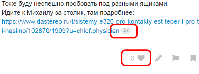

Собственно.
4 за месяц против 6 за день.
:joy_cat:
и 47 любопытных Варвар :rofl:
В отличии от реальности с целыми носами…
Люблю вас обоих)

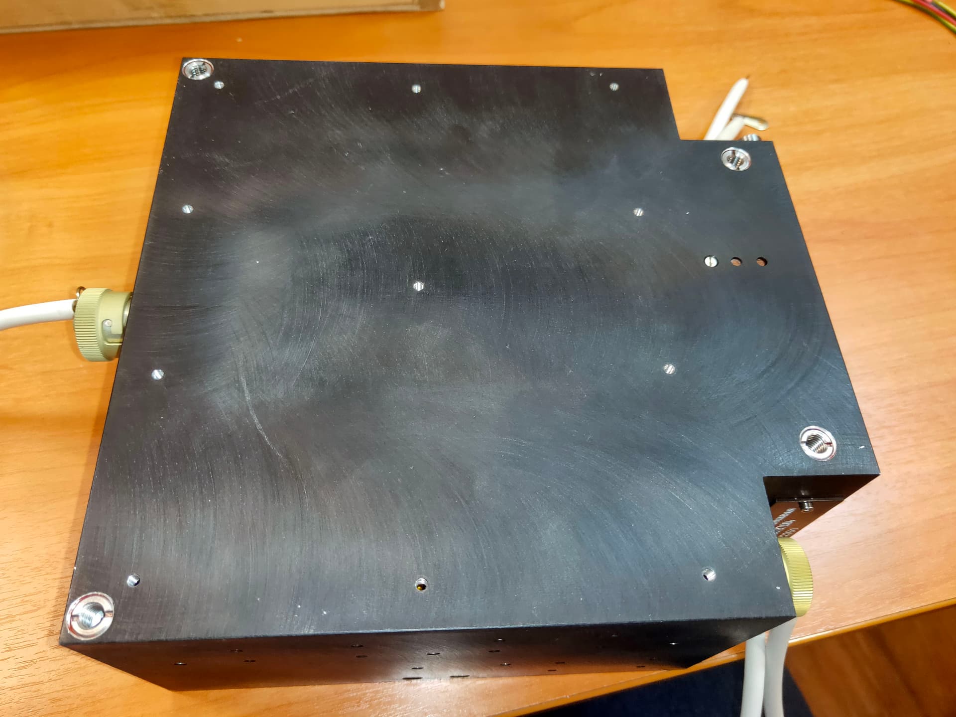

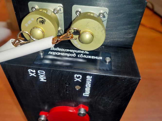

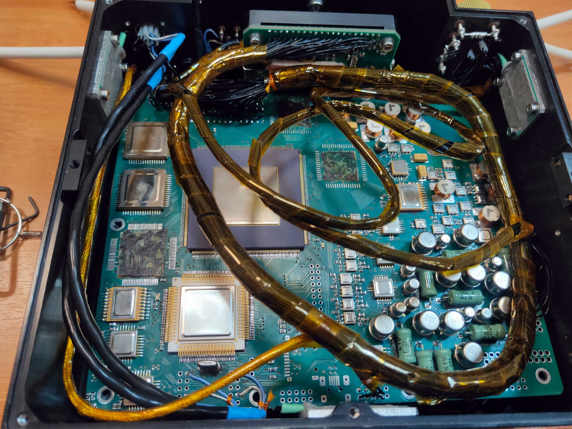

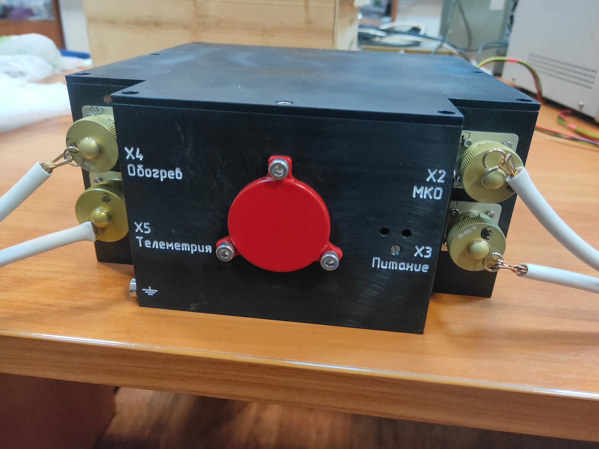

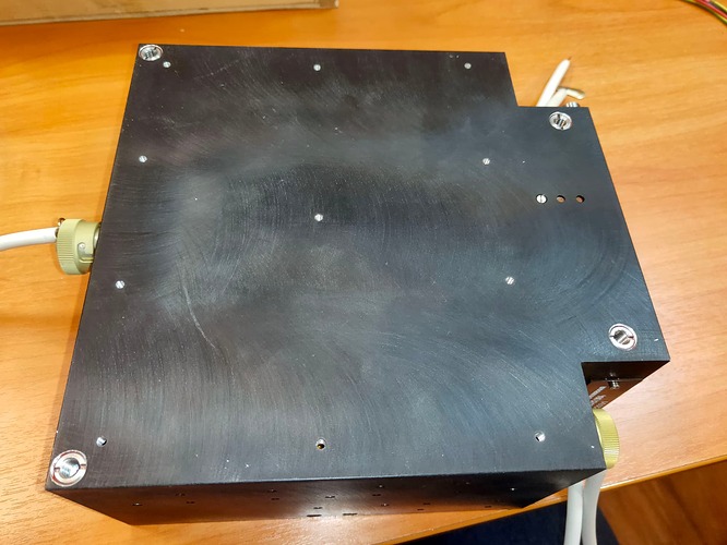

Вот как это выглядит, непосредственно в наши дни: экземпляр для ЛОИ (лабораторно-опытных испытаний). Иными словами, рабочий прототип.
Казалось бы лютый hi-end, ведь полетит во внеземное пространство, однако никто не занимается ненужным изяществом, типа укладки проводов под прямыми углами, полированных экранов, “красивой” компоновки и т.п.
Причем так делают и “там”, спецпроизводители, типа JPL, Sodern и т.п. Всё рационально лишь для достижения одной цели - надежной работоспособности.
Что примечательно (и радует), в тех. заданиях всегда особо оговаривается, что пайка только содержащими свинец припоями.
Жгуты, конечно станут короче, их закрепят, а затем всё зальют компаундом, и может даже не одним.
Милые глазу цельнофрезерованные корпуса, гравированные надписи и военные разъемы.
