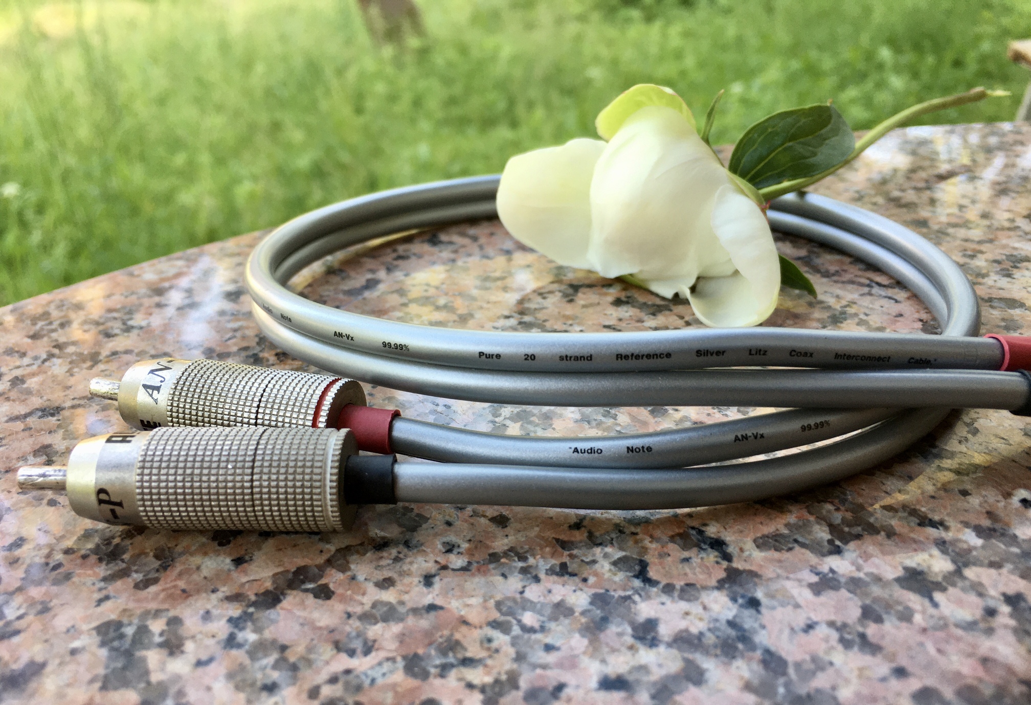

Вход СD1 было решено облагородить кабелем AN-Vx 31, тем более что это штатный апгрейд, благословленный мануфактурой. Для этого плата входов специально сделана так, чтобы в дальнейшем можно было подключить отдельный качественный кабель.
Посему были подготовлены необходимые отрезки

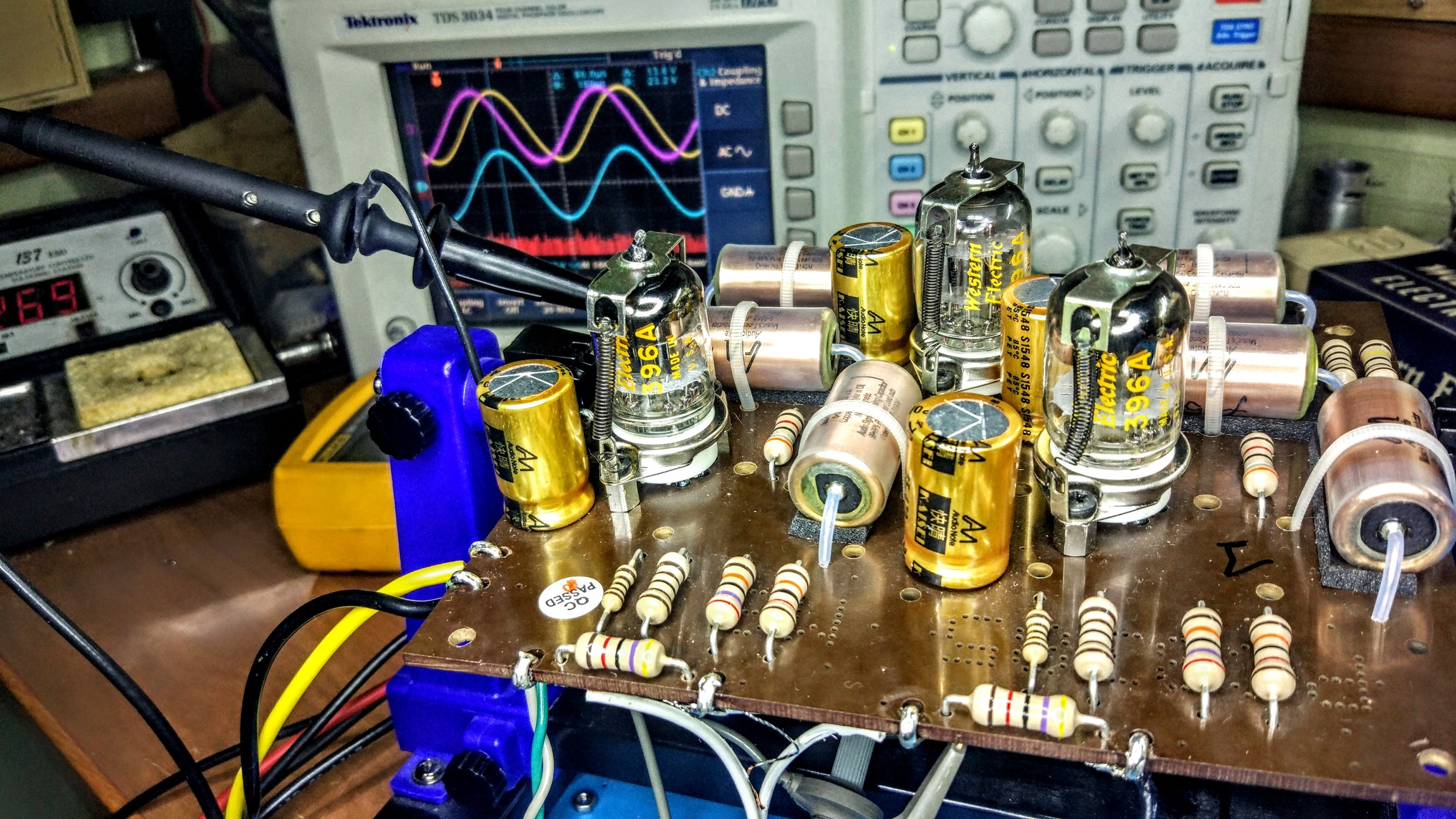

Промежуточная остановка. Тестирование восстановленного предусилителя.
Меня всегда занимало как Audio Note с течением времени вольно обходится с направлением деталей, подключением фазы и нуля к силовым трансформаторам, а также с т.н. “абсолютной фазой”*. К примеру предусилитель в OTO, как и в Meishu, как и предусилители М1, М2, является инвертирующим. Т.е. сигнал на выходе предусилителя находится строго в противофазе ко входному.
Для наглядности, на экране осциллоскопа это выглядит так
Но про абсолютную фазу поговорим как-нибудь в другой раз, так как вопрос этот вовсе не так однозначен, если мы рассматриваем музыкальный сигнал, а не синусоиду с генератора.

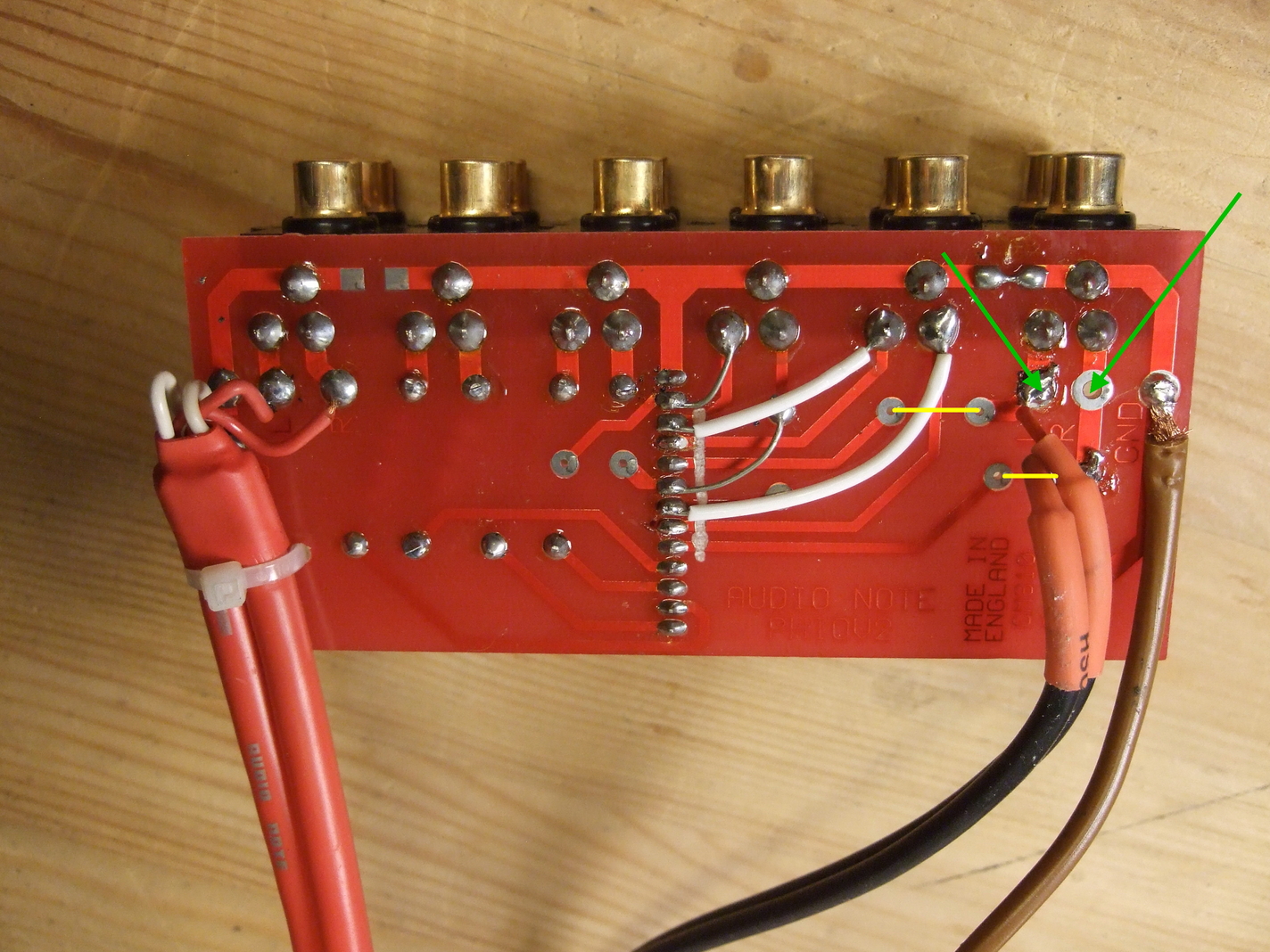

Объясняю еще раз: мануфактура PQ сразу заложила такой upgrade в разводку платы.
Жаль, не сделал снимок PCB без проводов, но на “грязном” поясню: куда указывают зеленые стрелки - там широкие отверстия с контактными кружками для припайки толстого кабеля, Хоть LP. А желтые перемычки удаляются, отделяя эти RCA гнезда от компьютерного шлейфа. И даже отверстие для пластиковой стяжки, чтобы закрепить кабель, тоже сделали.
Вы попробовали послушать через TAPE IN? Помню, восторг бил фонтаном. А там всего лишь обход (обвод) одного переключателя получался.
А потенциометр баланса, это даже не переключатель, это, в сравнении с ним, плохой, да еще и шумный контакт. А поскольку он вообще на практике не нужен (ну вот вы крутите баланс?) , то зачем оставлять на пути тонкосотканного сигнала этот источник мути?
PS. Да и вообще это пожелание владельца. Очень разумное, кстати.
