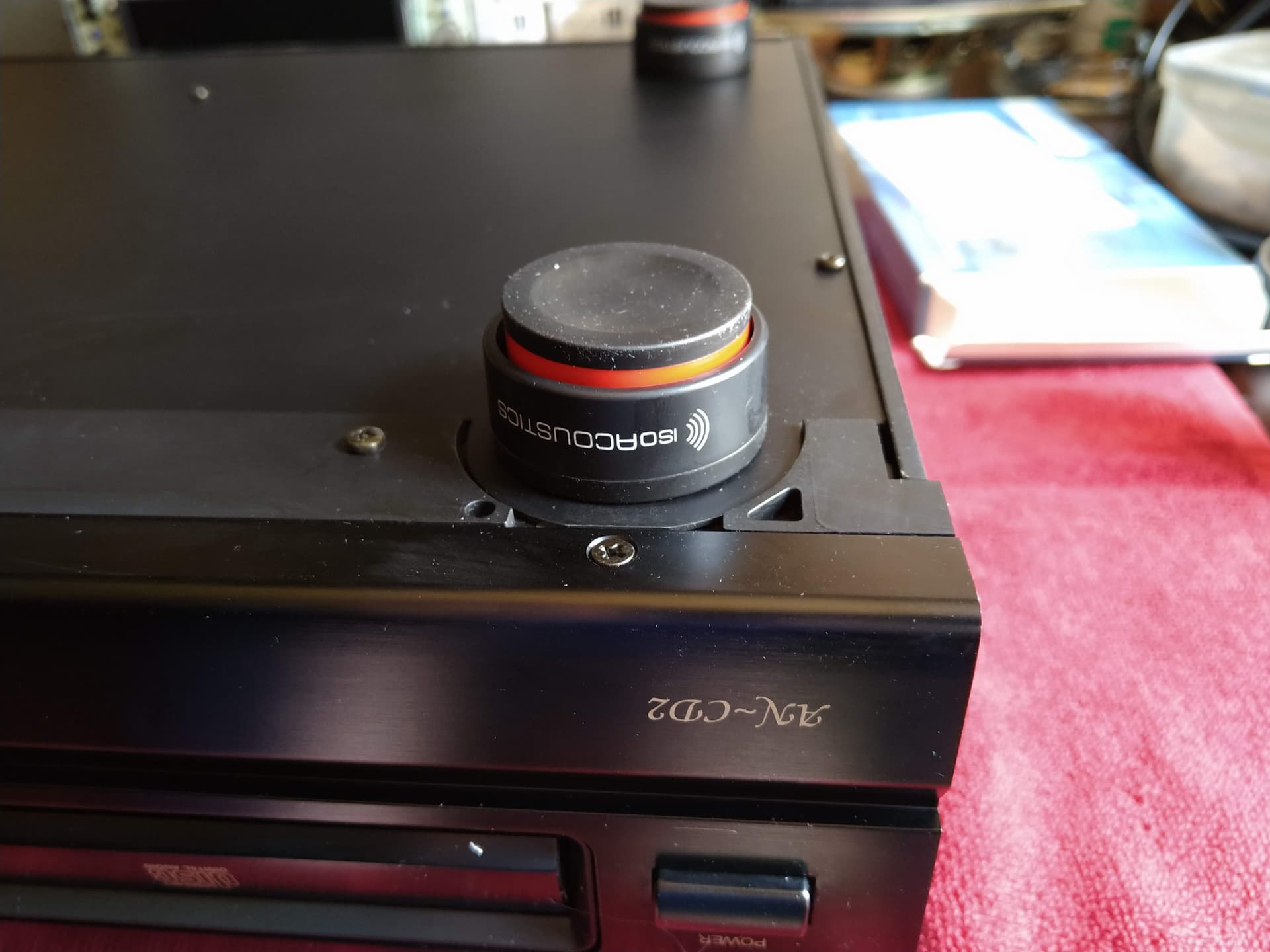

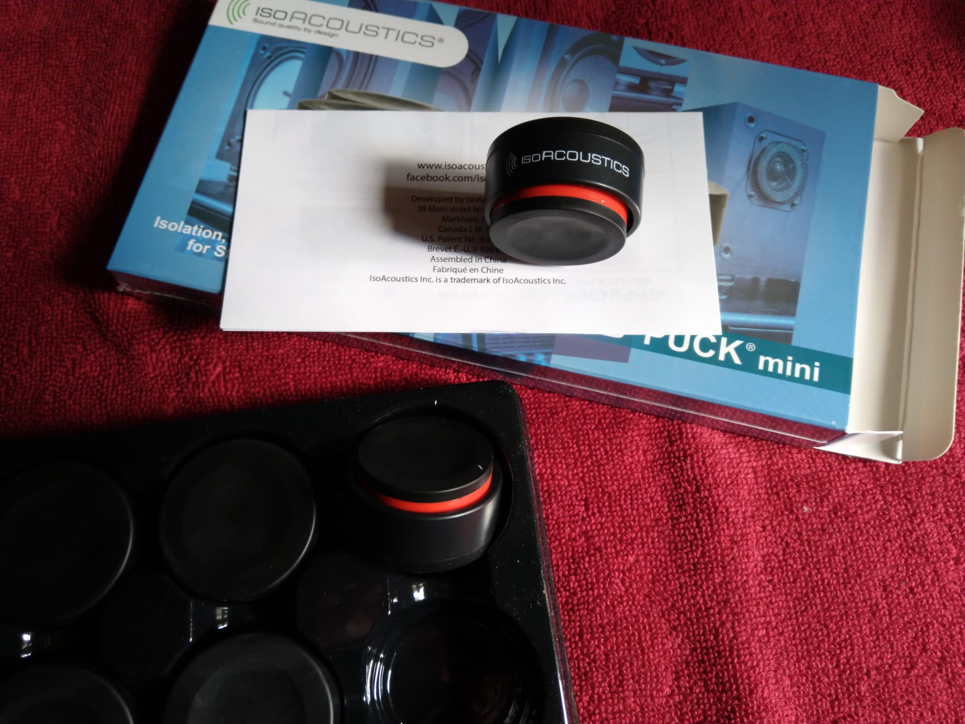

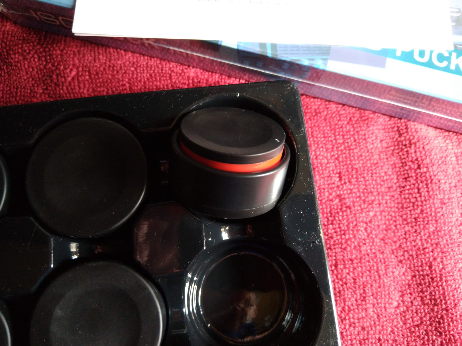

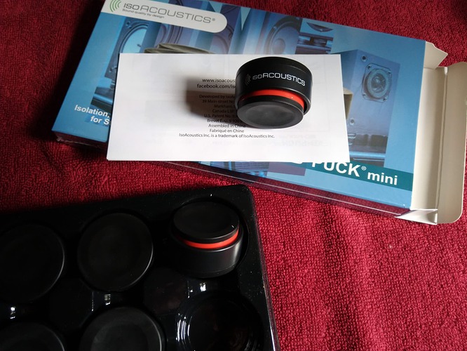

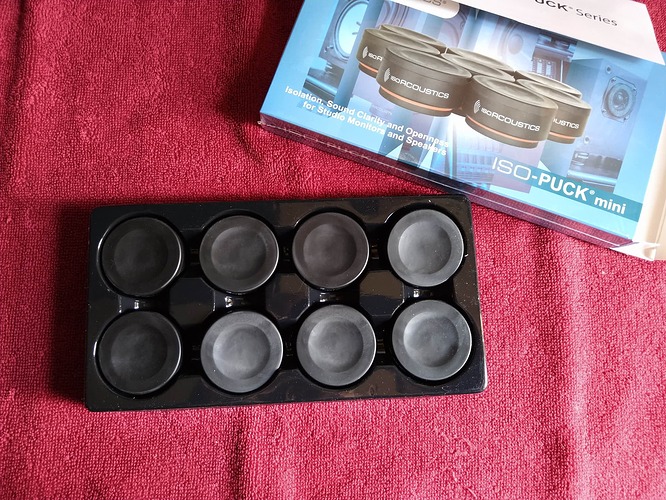

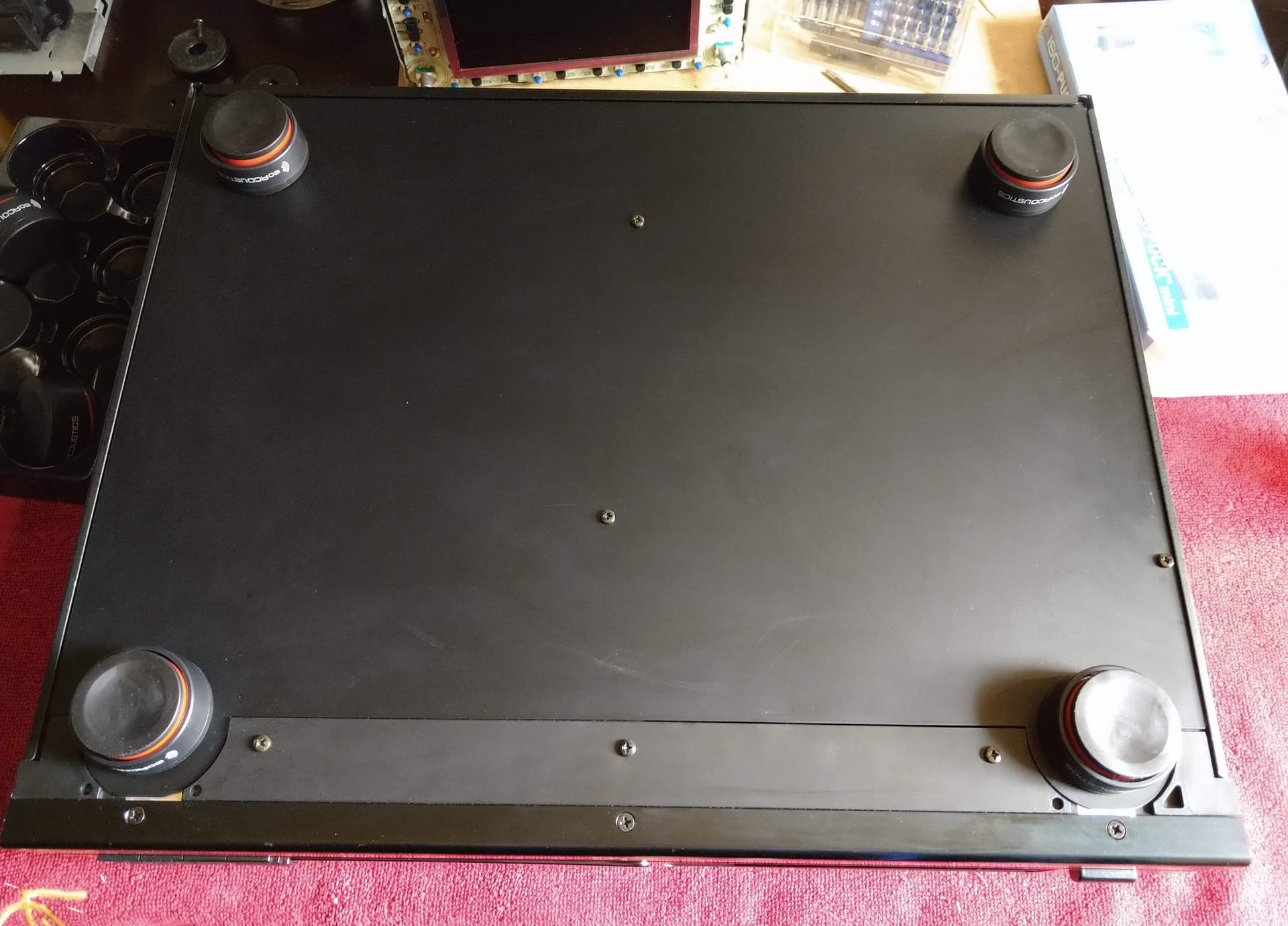

“Пуки”, как мы их ласково называем, оказались черного цвета, а не невнятного серого, как нарисовано на коробке. Это приятно.
Опорные части покрыты каким-то резинистым материалом. Оранжевая полоска - индикатор проседания при нагрузке.

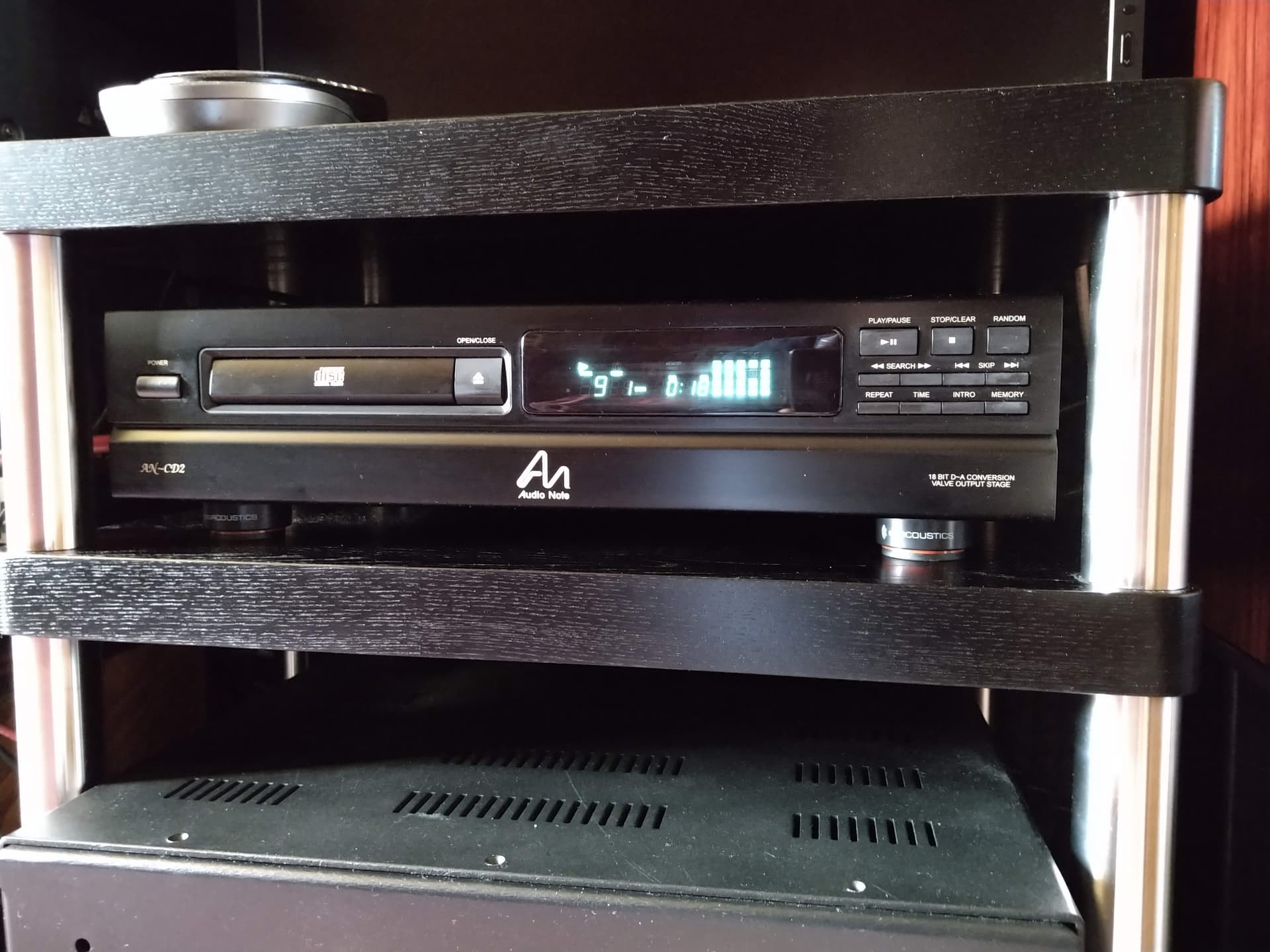

Примерил на первого подопытного.
Под нагрузкой немного просели. Кажется, в самый раз.
Послушаю недельку - другую, а потом резко уберу. Вот и будет понятна разница.

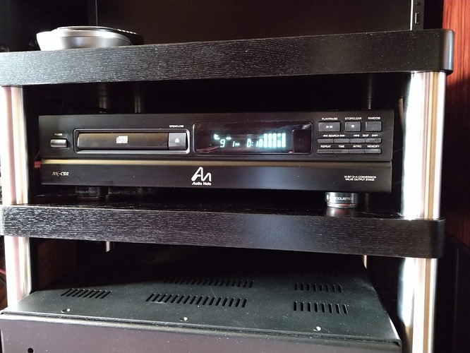

Audio Note AN-CD2 upgraded
Апгрейд своего AN-CD2 я запланировал очень давно, но как водится, то одни, то другие более наcущные житейские проблемы отодвигали это действие сквозь годы.
Началось всё действительно скромно. В тот день мне вздумалось лишь проверить, прилипли ли ножки Iso-Puck® mini к корпусу плеера или к полкам стойки.
Нет, не прилипли. Это говорит сразу о двух вещах: о высоком качестве материала опорных поверхностей изопаков и о высоком качестве покрытия полок Coda Racks.
С одной стороны это очень хорошо, с другой стороны несёт некоторое неудобство, т.к. при вытаскивании компонента из стойки все изоляторы вываливаются наружу и ставить их обратно под аппарат довольно муторно.
