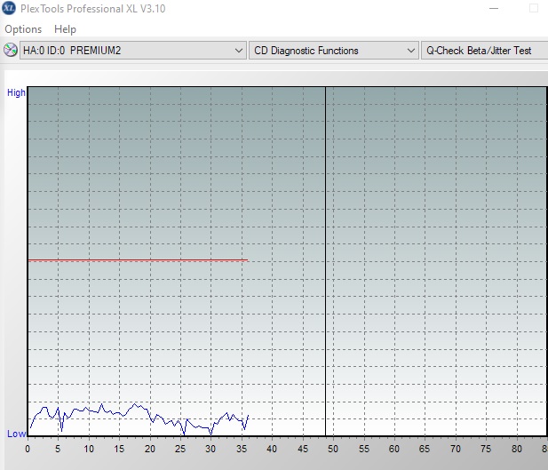

На практике, если функция VariRec не активна - джиттер выше в 2 раза! Для MAM-A болванок.
Очень высокий.
Понятно, что замеры джиттера - не совсем верные, но использовать второй привод и правильную методику его измерения желания у меня нет (время дороже), отталкиваюсь от встроенного теста в РТР 3.10
  1. MAM-A_VariRec_фталоцианин А_+0.5_GigaRec_0.7
  1. MAM-A_VariRec_off_GigaRec_0.8
MAM-A_VariRec_off_GigaRec_0.8_сжат
Скорость записи 2х
Сравнение, я так понимаю, не очень корректное. У вас разные значения GigaRec. Но лучше проверьте оба варианта на наличие ошибок C1 и C2
