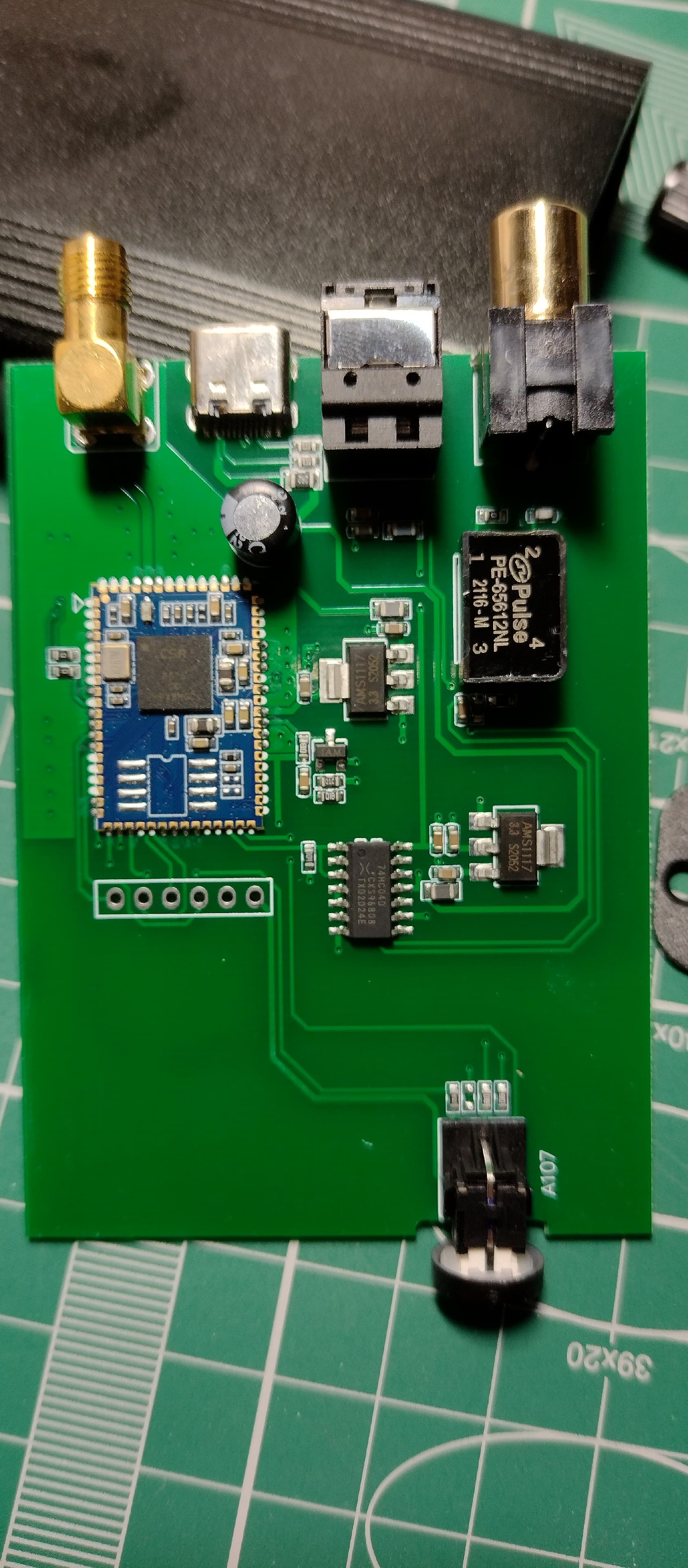

Не годится! Это простейший блютузный ЦАП с линейным выходом (кроме линейного RCA никаких других выходов нет). А человеку, как я понял, нужен цифровой конвертер блютузного сигнала в spdif или toslink, чтобы можно было использовать ЦАП, уже имеющийся в системе:
https://www.avito.ru/moskva/audio_i_video/tsifrovoy_usb_proigryvatel_vyhodom_spdif_tsapbt_2688813600?utm_campaign=native&utm_medium=item_page_ios&utm_source=soc_sharing
Купил в баре коробочку китайскую Bluetooth -spdif и получается aptx играет, а ldac не играет.
Заявлена поддержка всего.
Имею такую штуковину. Вроде работает, подключено по коксу в dac сетевого медиаплеера. Бывает заикается и люто не дружит с телефоном Huawei p30( Но возможно это особенность самого телефона, с планшетом того же производителя все хорошо… По звуку не понял пока, тк устройство стоит во второй системе, собранной из аппаратов, которых лень продавать. Фоном можно слушать, для основной системы - не вариант.
Имею оба аппарата:
1-й уже больше пол года в работе (правда задачи у него немного другие, трансляция Ютуба на активную акустику)
2-й на днях пришёл, ещё не включал (как раз для этой задачи, гонять Яндекс с телефона на ЦАП)
Вещи не аудиофильские, но для трансляции не аудиофильского контента, да за такие деньги очень даже годные.
