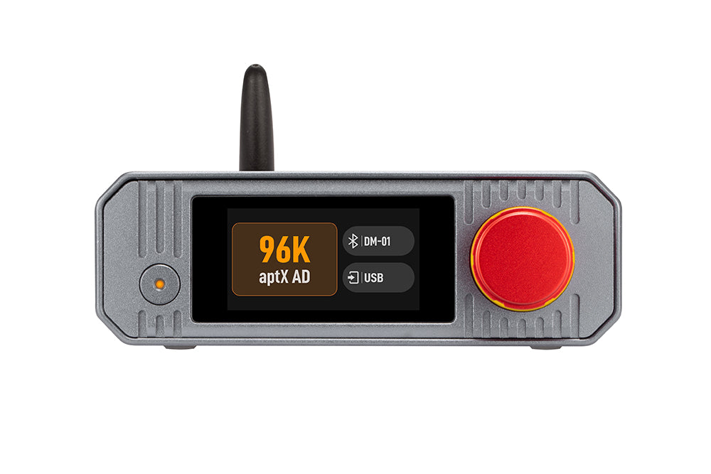

iFi относительно недавно в этом году выпустила такую вот штуку Zen Blue 3 с поддержкой кодека AptX Lossless:
Но на аппаратом уровне это должно поддерживаться и на стороне отдающего поток устройства, а это смартфоны с SoC не старше Qualcomm Snapdragon 8 Gen 1.
Пишут, чуть - чуть не дотягивает (1200 кбит/с) до CD качества 1400 кбит/с
Что интересно, в этой модели iFi есть ещё usb вход, оптический/коаксиальный входа и выхода (правда, с непонятными мне разъемами) и линейные вход и выход. Таким образом, к нему можно подцепить какие - либо “второстепенные” источники сигнала, если на основном ЦАП все входа уже заняты, а потребность такая имеется.
Лично мне сабж интересен с точки зрения трансляции Яндекс Музыки по bluetooth в Lossless качестве.

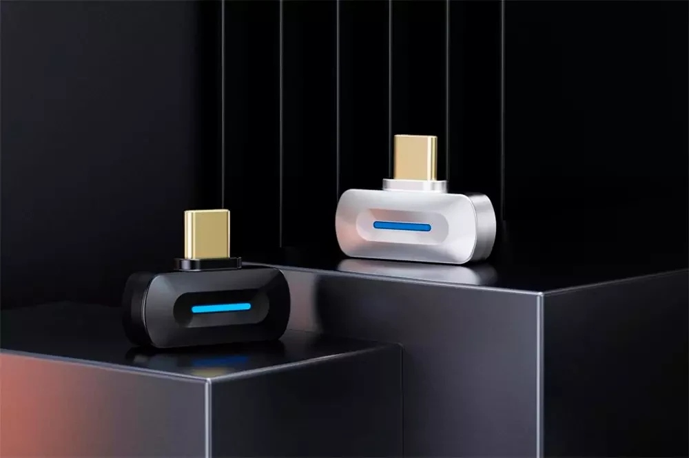

А если “железо” смартфона изначально не поддерживает новый кодек, то FiiO представила недавно такой вот передатчик BT11
Даже новейший Mcintosh MB25 такого кодека не имеет (конечно, слишком разного уровня фирмы, но тем не менее)

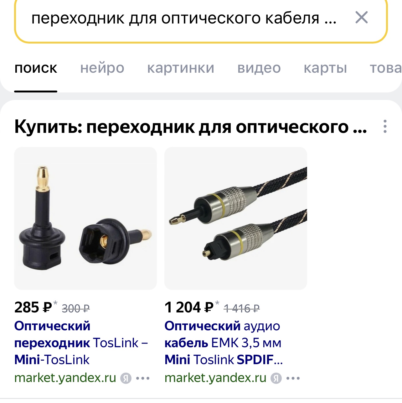

Это разъем mini (3,5 мм). Такой же в IFI Diablo.
На обычный оптический кабель докупается и ставится насадка-переходник.

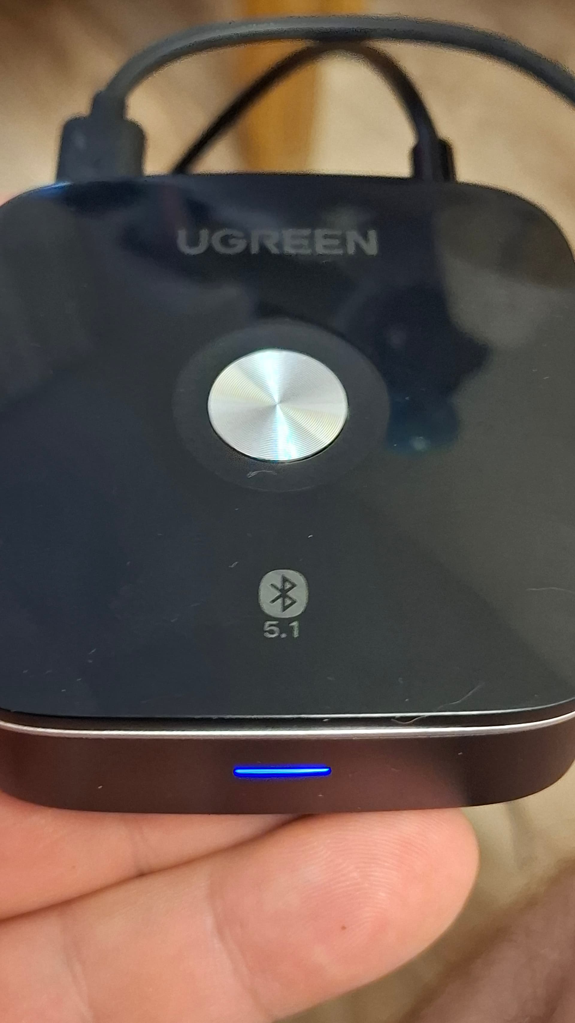

Ugreen

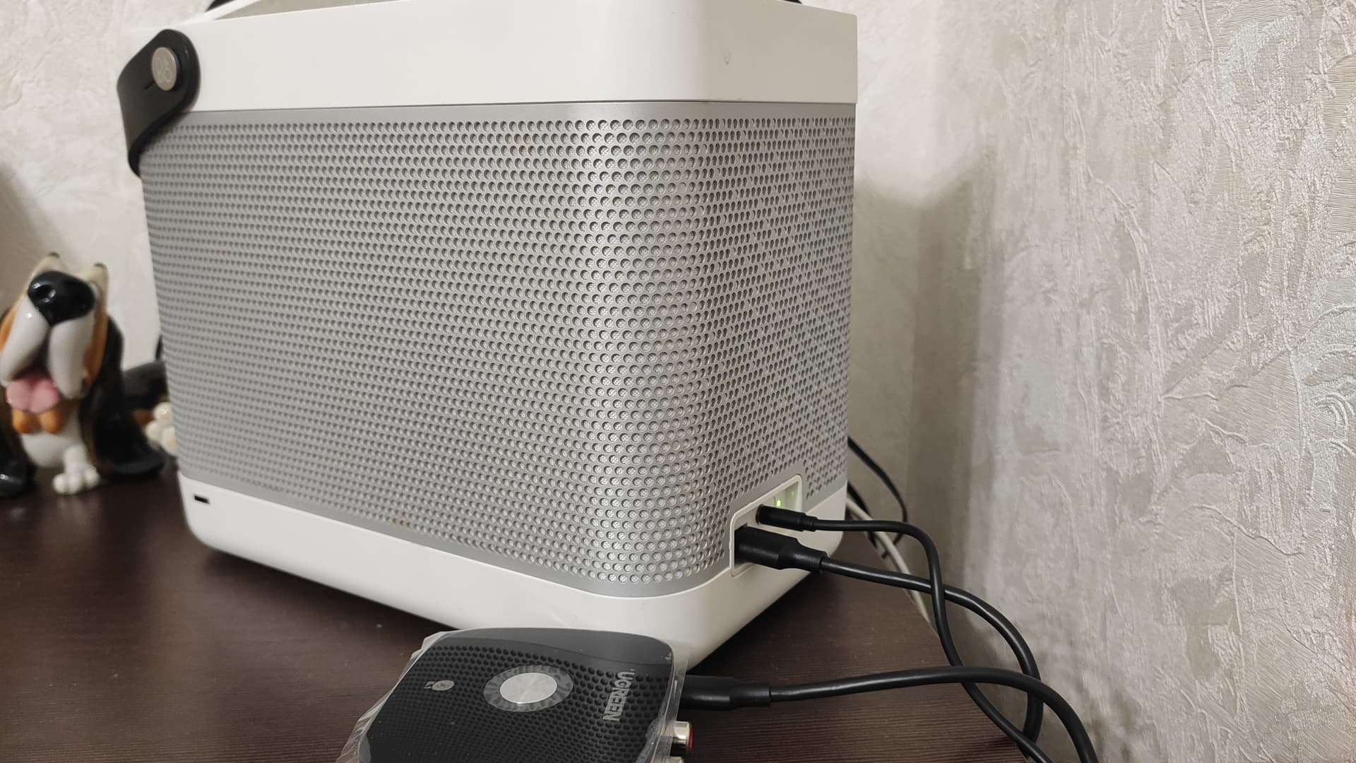

Точно. Дочка собралась забрать в гости мою портативную колонку Beolit12, что все там к ней цеплялись и музыку свою слушали (танцы-манцы молодежь). Я обломал сначала - как дома не получится, надо прописывать её в локальную сеть (квест тот еще).
Пришлось срочно докупить “взрослый девайс”, чем он лучше Logitech Bluetooth Audio Adapter, который у меня был и я продал. Есть разъем USB-C, т.е. цепляем к колонке обычным проводом, никаких БП и соответственно розеток не надо. Цепляется к тлф. быстро без проблем, звук как звук, для своего формата нормальный. Цена сейчас на Али 1,5т - почти даром.
PS и все таки по качеству звучания на первом месте Airplay по проводу, потом Airplay по воздуху и только потом этот блюпуп, не думаю что будет принципиальная разница при смене устройства.
