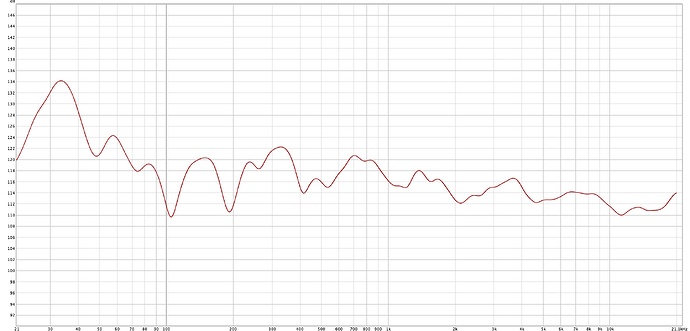

Вот вчера мерил как раз, уровень задран намеренно.
Масштаб по вертикали грубый очень.
Надо хотя бы 4 дб, а лучше - 2 дб. Там все гораздо страшнее будет. А если еще и сглаживание выключить…
В моей комнате горб приличный на 31 гц торчит. Не знаю, что бы я делал, если бы в фонограммах были эти 30 гц по уровню ноль…
Без сглаживания, масштаб менять не умею (кликните на картинку если мелкая), эффект от этого хорош в хоррорах, на музыке это вообще лишнее.

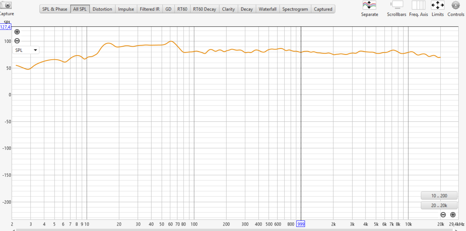

Ну и картинка АЧХ в моей комнате с места прослушивания:
Масштаб по вертикали - 2 дб, сглаживание - 1/6 октавы. Сравните с картинкой безэховых измерений, которую я приводил выше…
