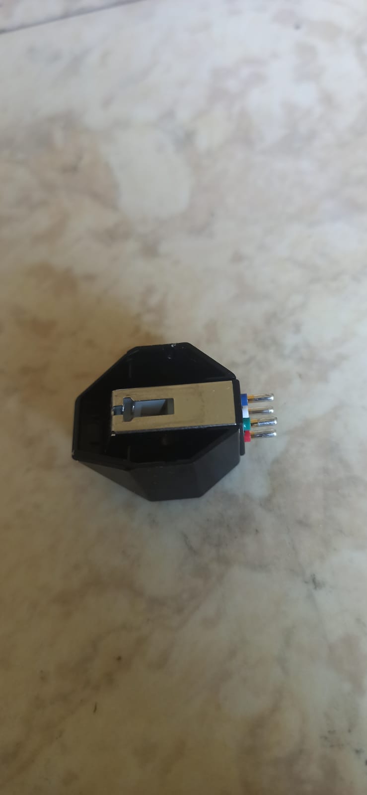

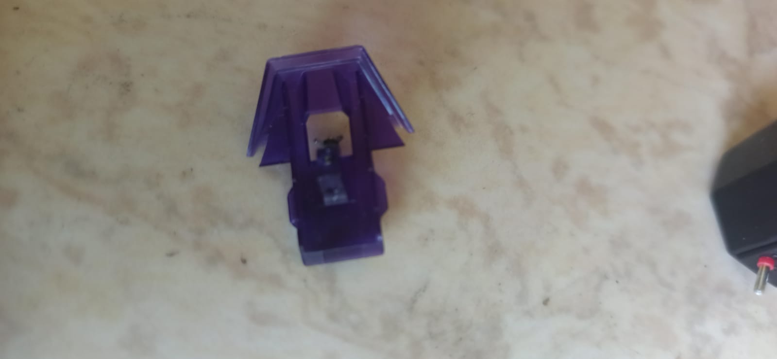

Попала ко мне недавно головка звукоснимателя Goldring E3 . Когда снял вставку - оказалось что сам корпус головки и иглодержатель с демпфером сделаны фирмой Аudio -Technica и корпус очень похож на АТ-95Е . То ли сама АТ делает головку для Goldring , то ли они берут части у АТ и вставляют в пластмассу . В принципе рапространенная практика , так делаю многие фирмы - но у Goldring вижу впервые . Только цена у Goldring сильно отличается от АТ .
Думаю, GR просто заказывали у АТ изготовление по своим спекам.
Также как заказывали у Нагаоки свою 2х00 серию.
Какие головы не возьми, рассмотришь по-ближе - опа, Аудиотехника…
Угу, а что не Аудиотехника, то Нагаока или Эксель.

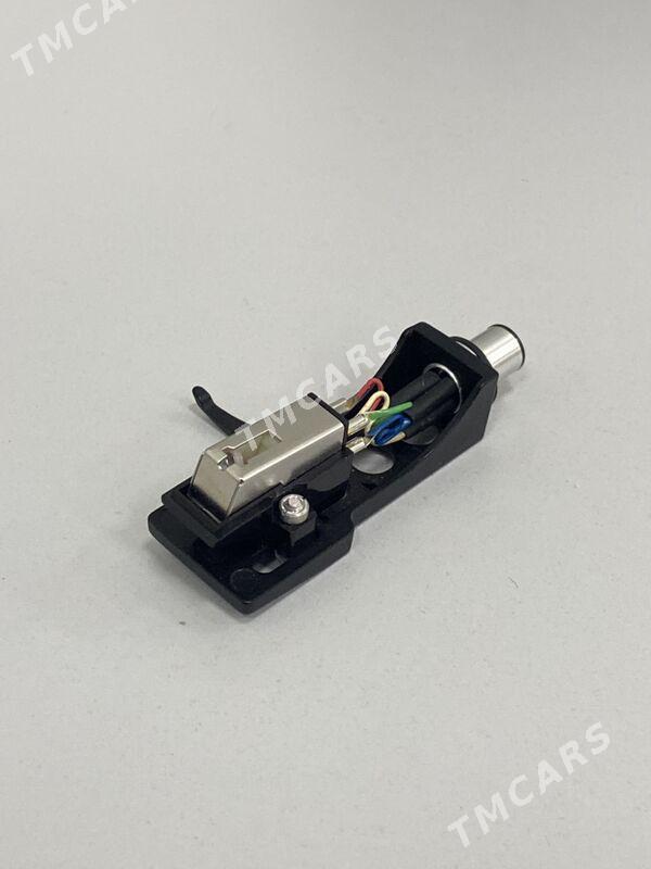

Хочу купить Ortofon 2M Black. Сейчас на Авито много предложений с заманчивыми ценами и разными комплектациями. Интересно, головка в сборе с шеллом SH4 имеет хорошие проводочки или на отвали? Или сам шелл SH4 продаётся с хорошими проводками или … В и-нет магазине голову можно купить за 45000р. Шелл в Аудиомании стоит 7000р. Головка с шеллом в сборе на Авито стоит 59000р. Что предпочтительней купить?По отдельности получается дешевле!
Шелл SH4, без регулировки азимута. Если регулировка не нужна, то шелл вполне нормальный. Провода менять или нет вопрос спорный, если есть получше варианты можно поменять, опять же, какой уровень в целом проигрывателя, есть ли смысл? При покупке шелла учитывайте так же диапазон регулировки тонарма по высоте. Ortofon 2M Black довольно габаритная, на некоторых проигрывателях может не хватить высоты. Надо померять высоту и тогда уж искать шелл с достаточной посадочной высотой.
