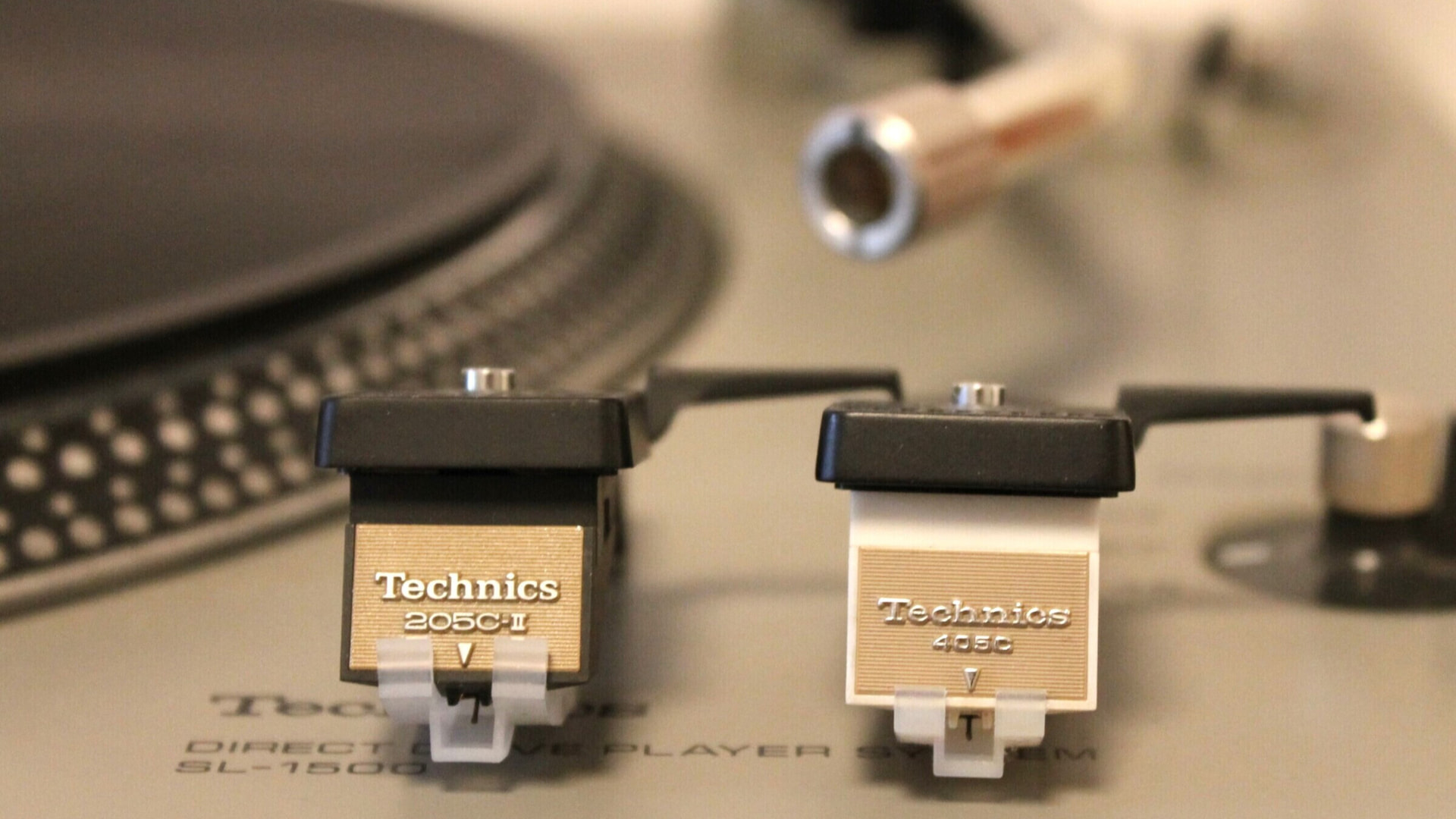

Хочу поделиться с вами удачным приобретением!
Искал вставку на замену к своему картриджу Technics EPC-405C, а нашел отличный оригинальный комплект: шелл, картридж EPC-205C-IIS и вставку по сходной цене. Образовалась уже небольшая коллекция картриджей Technics!))
Звукосниматель EPC-205C-IIS выпущен в 1976, в данном варианте используется игла EPS-205ED (эллипс) с титановым кантилевером. Звучит он превосходно!
Характеристики EPC-205C-IIS:
Frequency characteristic 10 Hz to 25 kHz ± 2 dB
Output voltage 3.5mV
Channel separation 25dB(1kHz)
Load Impedance 47k Ω
Dynamic Compliance 10x 10-6cm/Dyne
Needle pressure range 1.25g ± 0.25g
Needle tip 0. 2x0. 7 mil Elliptical Needle 0.15 mm Square Block Diamond
Dead weight 6.5g,16.0g (including shell)
Удачных приобретений!
Чертовски хорошие головы у Technics! Поздравляю с удачной покупкой!
Спасибо Вам за добрые слова! Действительно очень рад приобретению. Изначально для своего проигрывателя Technics SL-1500 рассматривал разные варианты картриджей, но опытные коллеги подсказали что у Technics есть отличные варианты, разработанные для своих проигрывателей. Не нужно ничего придумывать. По соотношению цена/качество - супер!

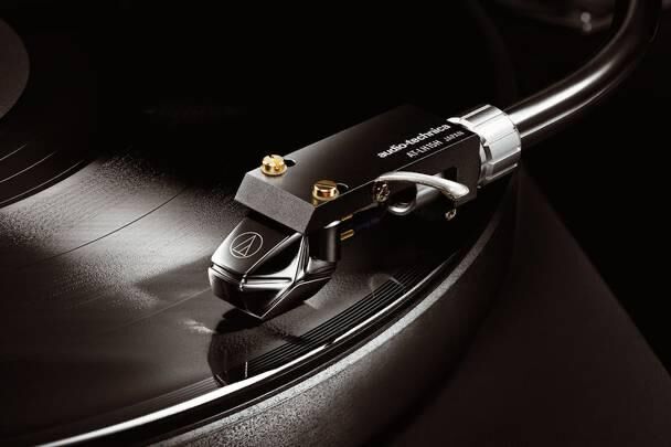

AUDIO-TECHNICA предпочитает алмазы
Новый MC-картридж AT-MCD1 стал улучшенной версией модели AT-MC2022, выпущенного в 2022 году в честь 60-летия бренда. Отличается алмазным кантилевером с уменьшенной массой и интегрированной иглой с новой заточкой Shibata.
На местном рынке новинка поступит в продажу 12 июня с рекомендованной ценой 1,87 млн. йен (примерно 669 тыс. руб.). Замена кантилевера с иглой обойдется в 1,02 млн йен (без НДС, примерно 474 тыс. руб.), а сервисное обслуживание — в 20000 йен (9,3 тыс. руб.).
В отличие от лимитированной AT-MC2022 новая головка будет выпущена неограниченным тиражом.
У старого лимитированного картриджа была игла с заточкой R2,7 x r0,26 мил, у нового — R2,7 x r0,08 мил.
Корпус выточен из титана на 5-осевых станках с ЧПУ. Магнитная система позаимствована у модели AT-ART20 и отличается увеличенной толщиной фронтальных полюсов, что позволило нарастить плотность магнитного потока и выходное напряжение примерно на 15% по сравнению с картриджами, имеющими обычные магнитные системы.
Диапазон частот 20 Гц — 50 кГц, выходной уровень 0,55 мВ (1 кГц/5 см/с), прижимная сила 1,7 — 1,9 г (рекомендовано 1,8 г). Масса 9,5 г. Поставляется в футляре из массива вишни.
