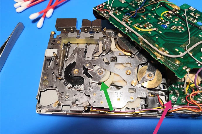

Раскрутил свой посмотреть. Заодно почистил все внутри. Там еще на пломбах всё, азимут пломбирован, похоже с роду не крутили). Голова родная:
Ролик Хз, может и меняли, он прям как новый на ощупь. Но очень хорошего качества, ровный и правильной формы. Это важно для качества протяжки.
Железный дровосек внутри:
Ремень тоже или родной или меняли на хороший, так как качественный, тонкий и ровный. Потому и играет ровно, без детонаций. Малехо растянут - слетел с одной шестеренки (зелёная стрелка) и поэтому слабо перемотка работала. Надел на место. Снимать не стал, в этих первых плеерах там надо половину разобрать, чтоб поменять. На вид 120й, длинный. Скорость регулировать не стал (регулятор по красной стрелке), нет смысла, надо сперва ремень купить. Ну и кассету желательно с тестовым тоном.

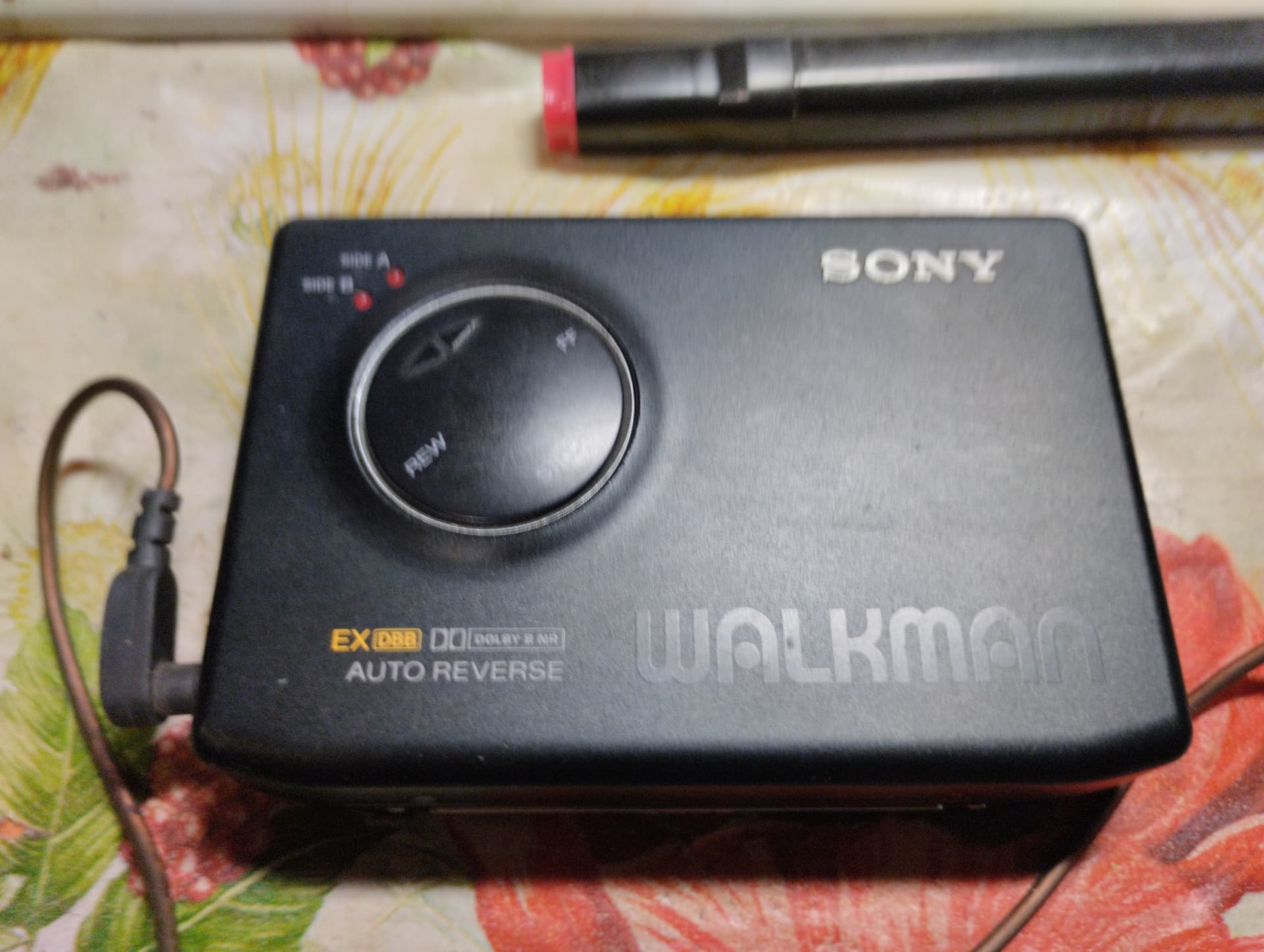

Один совсем пластилиновый от Sony, но легкий, как пушинка. Звук на 4-, под walking сойдет.

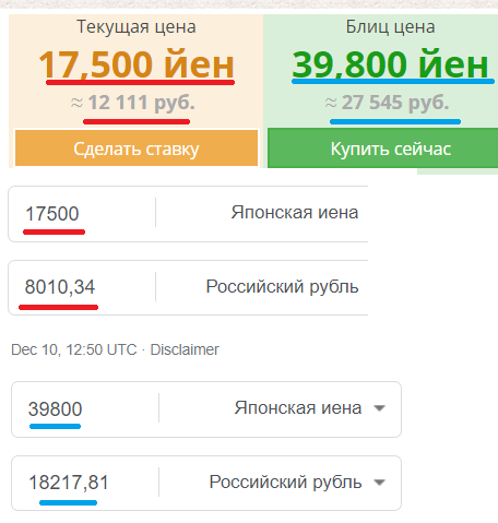

Можно купить дешевле, только рубли в йены переводите прямо без конвертации в доллар. А сделать прямой обмен можно только в Банке Приморье через инвойс-платеж. Сам поздно узнал про это. Там и курс намного выгоднее, чем покупать напрямую.
https://japex.ru/ylot/c1074653865
Если не секрет, кто восстанавливал? Можно в личку.
А про это можно подробнее? Интересно. :slight_smile:
Это на торгах. Блиц-цена 27 :slight_smile: Ну значит в районе 20 продастся.

За конвертацию берут очень много, а так йена намного меньше стоит.
Особенно, если через Московский филиал банка Приморье вносить денежку инвойс-платежом.
Там с раннего утра очереди стоят :wink:
Курс йены

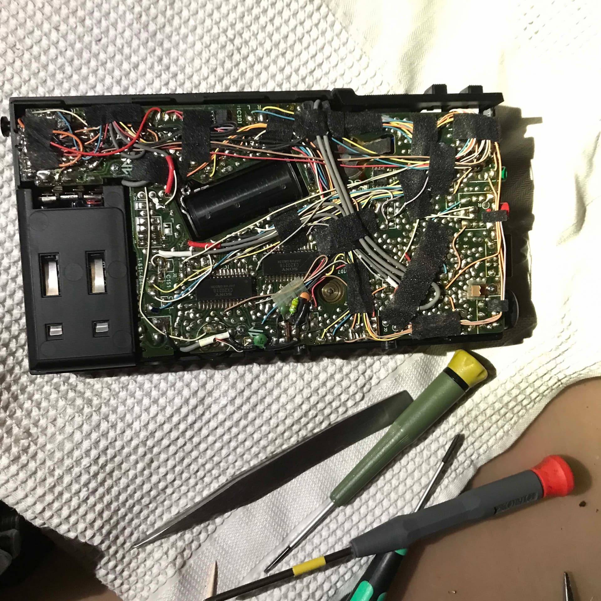

Таки собрался с силами и снял ремень. Напишу как, ибо информации в сети по этому поводу для Aiwa HS-P1 нет. Сервис-мануала тоже не нашел.
Итак, первое правило - фотографируем каждый свой шаг.
Второе правило - болтики собираем в разные пакетики и подписываем откуда выкручены.
  1. Развинчиваем корпус. Снимается низ, боковина и пластиковый верх.
  2. Откручиваем основную плату (3 болта сверху и 2 сбоку), распрямляем провода, ведущие к головке и к плате двигателя. Сдвигаем плату в сторону. Распаивать не нужно, провода длинные.
  3. Откручиваем плату мотора (1 винт), распрямляем провода и сдвигаем в сторону, тоже без распайки.
  4. Откручиваем крышку верхнего маховика (2 болта), убираем в пакетик.
Зарисовываем или запоминаем траекторию ремня.
  1. Скидываем ремень с вала мотора и с верхнего маховика.
  1. Теперь надо снять привод ЛПМ. Откручиваем 3 болта:
  1. Аккуратно, покачивая, вытаскиваем вверх привод ЛПМ в сборе.
Вид аппарата без привода:
Снятый привод:
  1. Чтобы снять ремень, надо снять одну шестеренку. Снимаем аккуратно стопорное кольцо пинцетом (зеленая стрелка) и снимаем шестеренку:
Теперь достаем ремень. Для этого надо откинуть латунный маховик в сторону (красная стрелка).
Надо протереть изопропиловым спиртом все маховики и ролики, в местах, касающихся ремня.
  1. Итак, у нас квадратный ремень. Замеряем толщину ремня микрометром. У меня получилось 0,8мм. Значит толщина ремня 0,8 х 0,8.
Теперь растягиваем ремень на иголочках и замеряем полудлину (по внутреннему):
У меня получилось 110 мм. Это полудлина. Диаметр расчитывается по формуле: Полудлина умножить на 2 и разделить на Пи (3,14). Некоторые продавцы указывают полудлину, некоторые диаметр. Правильные продавцы указывают всё))
С учетом растяжения старого ремня, покупать новый надо процентов на 5 меньше.
  1. Нашел китайца, которого все хвалят за годные ровные мягкие ремни. Только у него есть нужные длины, толщины и всё расписано.
Взял толщиной 0,6 и 0,8 и несколько полудлин: 102, 105 и 108мм. На всякий случай.
Посмотрим, чего пришлют.
