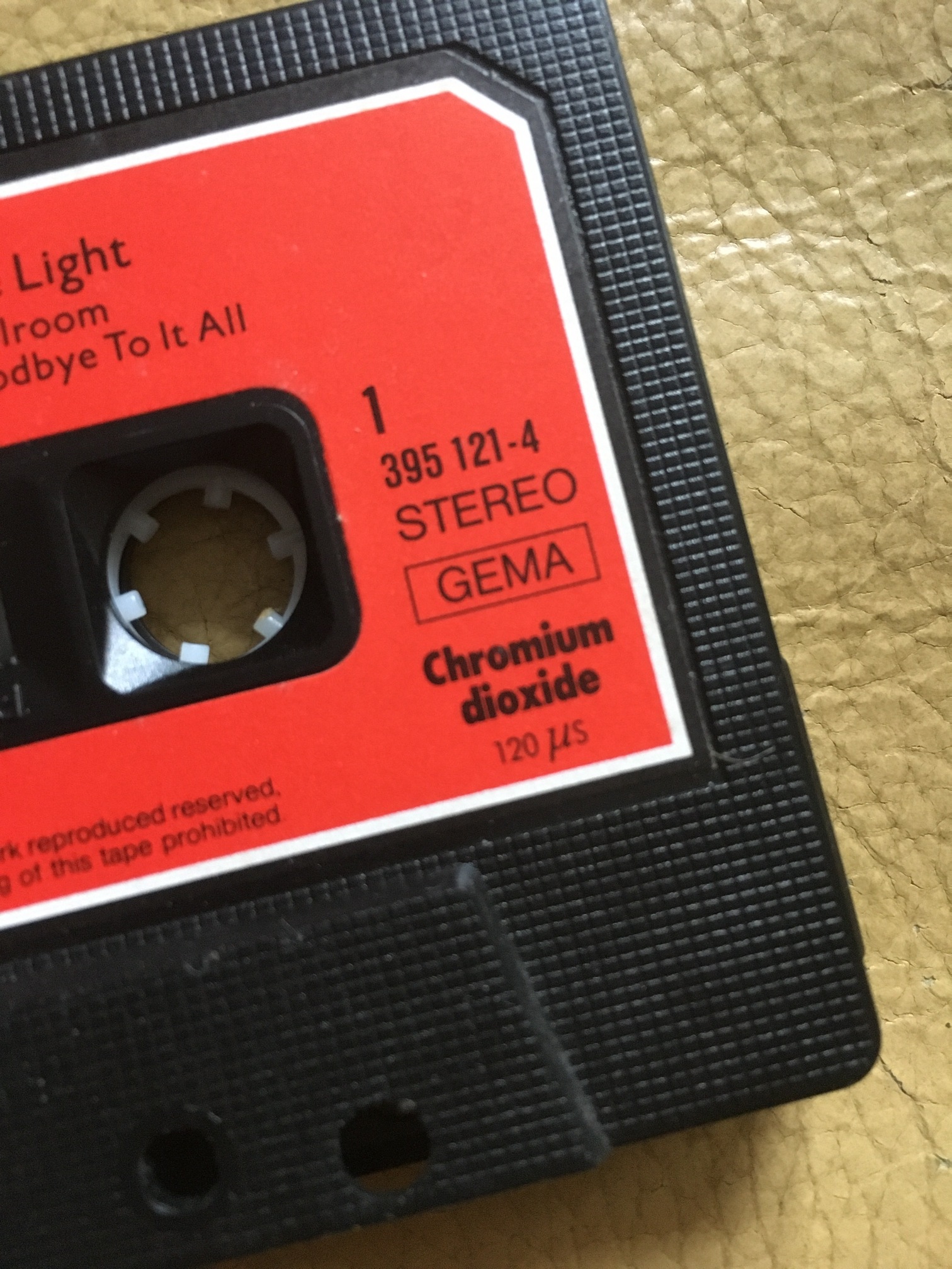

вот интересно, почему кассета с хромовой лентой имеет коррекцию 120 микросекунд?
Много было топовых кассет с диоксидом хрома, но 1 типа, отдача получше и перегрузочная способность, но не типа 2.
Промежуточный вариант. Видимо маркетинг.
Почему не тип 2? Где такое писали? Просто постоянная времени 120 мкс - выше перегрузочная способность и выше шум.
Коллеги с соседнего форума подсказали - это студийки, для совместимости с магнитофонами с типом пленки 1.
Так, что я видимо был не прав, хотя там такая неразбериха была в 70-х годах, с типами лент.
https://rt22.ru/viewtopic.php?f=18&t=117049
Нет. Я уже забыл все тонкости, но так нередко писали тиражные студийки и фирменные тест-кассеты. Этим обеспечивалась повышенная стойкость к размагничиванию и меньший уровень шума, по сравнению с обычным железом, но при этом (что было одной из целей) возможность воспроизводить их на любой бытовой балалайке, где нет хрома и митола, без искажения АЧХ.
На высших Наках так можно писать в ручном режиме калибровки.
" Equalization of chromium dioxide (CrO2) tape set 70 μs by the DIN committee. The reason for different equalization was to reduce noise by 4.5 dB - but that came with the cost of reducing SOL. It took more then 10 years to partially revert that decision. Chrome tapes at 120 μs equalization was used by A & M Records to release high quality recorded albums (The first release was Supertramp’s “Famous Last Words” in 1982. The follow up release was the Police’s “Synchronicity”, a huge hit world-wide). "
Да, интересно. Попробую на Наке ZX9 записать на хром с коррекцией для типа I.
Собственно подобное происходит при использовании лент типа 3, их пишу с коррекцией для нормала, а слушаю с коррекцией для хрома. По сравнению с обычным хромом высокие заметно подняты.
кто то уже высказывался в теме что это “недохром” про мою кассетку, до этого не обращал внимание потом стал поглядывать - таких кассет достаточно много - не только AMR, лейблы разные, ECM чуть ли не весь, и так далее
