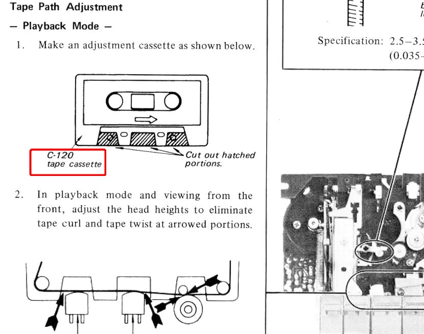

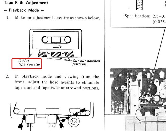

По-хорошему, любой тщательно настроенный ЛПМ не должен испытывать трудностей с кассетами С-120.
Более того, в документации для старых дек, когда еще не придумали закрытый тракт, при настройке прохождения ленты указывается использование именно С-120.
Я тоже считаю считаю, что не самая древняя дека 120 минутные кассеты, должна без проблем записывать.
Если, конечно все правильно отрегулировано, и не провисшие пассики, и не стеклянные, а новые ролики стоят.
TDK достаточно скользкая лента, даже в 90 минутных кассетах, при проблемах в ЛПМ, она чаще всего заминается, в начале кассеты или конце.
А 120 минут, тем более, там лента 9 мкм, а не 12 мкм.
