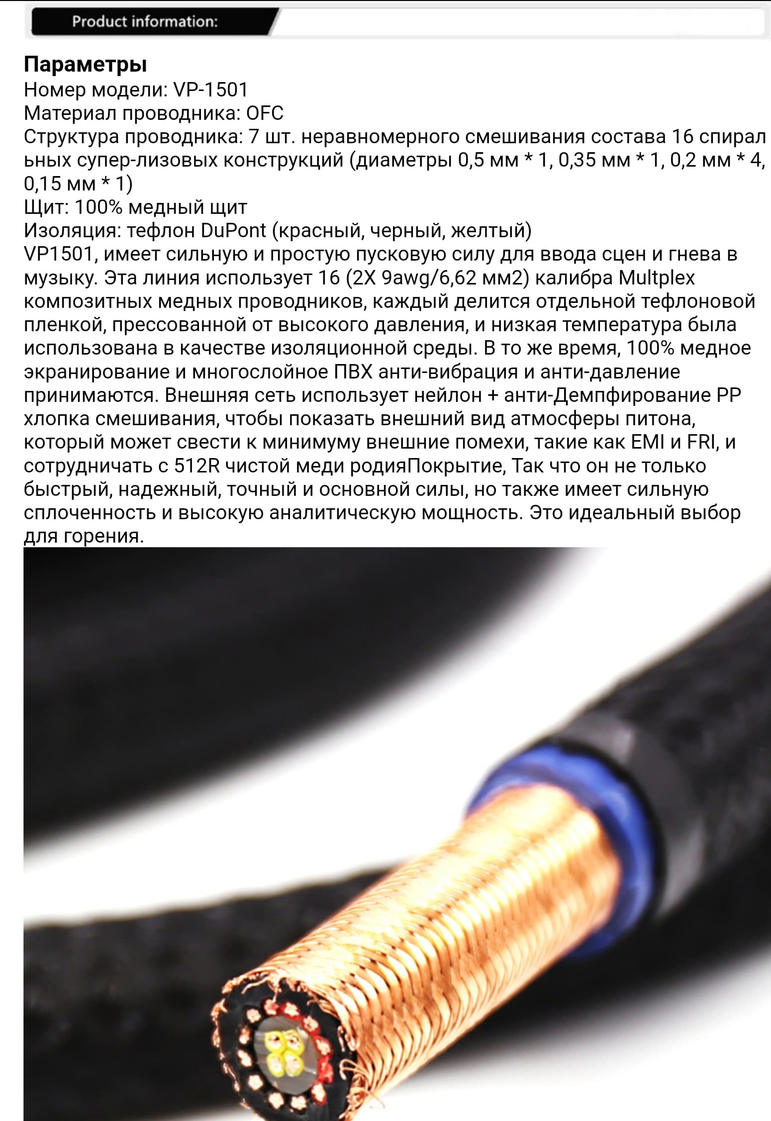

Есть еще вот такой провод: https://aliexpress.ru/item/1941926240.html?mp=1&_ga=2.166514040.734901513.1635703749-378475502.1614581337
Годится для изготовления сетевых кабелей. У меня прижился на моноблоках. Просто два провода по 2 метра сечением 4мм2, никак между собой не закрепленные, вилка и аппаратный разьем, играет превосходно.

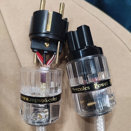

Имеется готовый чайна-кабель MPS M-8, купленный на Али в родном MPS магазине.
Очень интересное строение - 8 медных многожильных проводников обмотаны посеребрянкой. Каждый проводник сечением 0,6. Кабель продаётся и на отрез, как универсальный - и акустичечкий, и межблок и силовой (вот ведь).
Мой силовой на разъёмах MPS Hercules.
При подключении к усилителю сильно задрал ВЧ, даже очень сильно. Я впервые услышал такое влияние силового кабеля на звук. До этого просто не придавал значения составу проводника. В моей системе он не прижился.
Но решил дать ему второй шанс и заодно проверить как он хорошо разделан.

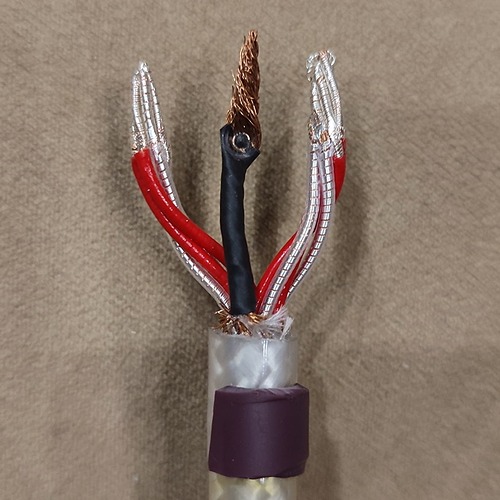

Увы, MPS удивил… Или не MPS, а та шарашка, что скручивает готовые кабели и сбывает на Али))) Короче, на фото всё видно. “Скрутки” Запихнуты в вилку и зажаты практически с изоляцией. Ладно бы только земля, практически так же затянуты всё проводники. Более того, китайцы решили сделать из него двужильный с землёй в виде экрана. Я ХЗ насколько это корректно. Думается, было бы правильно пустить на ноль т фазу по три проводника и два на землю, экран соединить с землёй с одной стороны. Но в этом случае теряем в сечении кабеля… Будет 1,8 вместо 2,4… С другой стороны, для того же CD или усилителя для наушников достаточно.
Что скажете о китайском подходе к разделке?))
И как лучше довести его до ума?

Предлагаю пересобрать самому. Отрезать эти лохмотья, зачистить по новой, все красные на фазу, прозрачные на ноль, экран не подключать вообще, если в центре трубка - продернуть через трубку провод и использовать его как землю, или не использовать землю вообще.
Спасибо, Grek, за реальный совет)) А то я уже ждал, что дадут прямой USA-номер Kubala Sosna… Там же наверняка есть специалисты))))))
Трубки нет, есть пвх-стержень. Его заменить земляным проводом не выйдет.
Думаю да… Сначала попробую без земли и экрана.

Попробовал разделать - у каждого из восьми проводников тончайшая изоляция, какая-то смешная изоляция толщиной меньше четверти миллиметра… Я не параноик, но пихать это в 220 вольт не мой выбор)))
