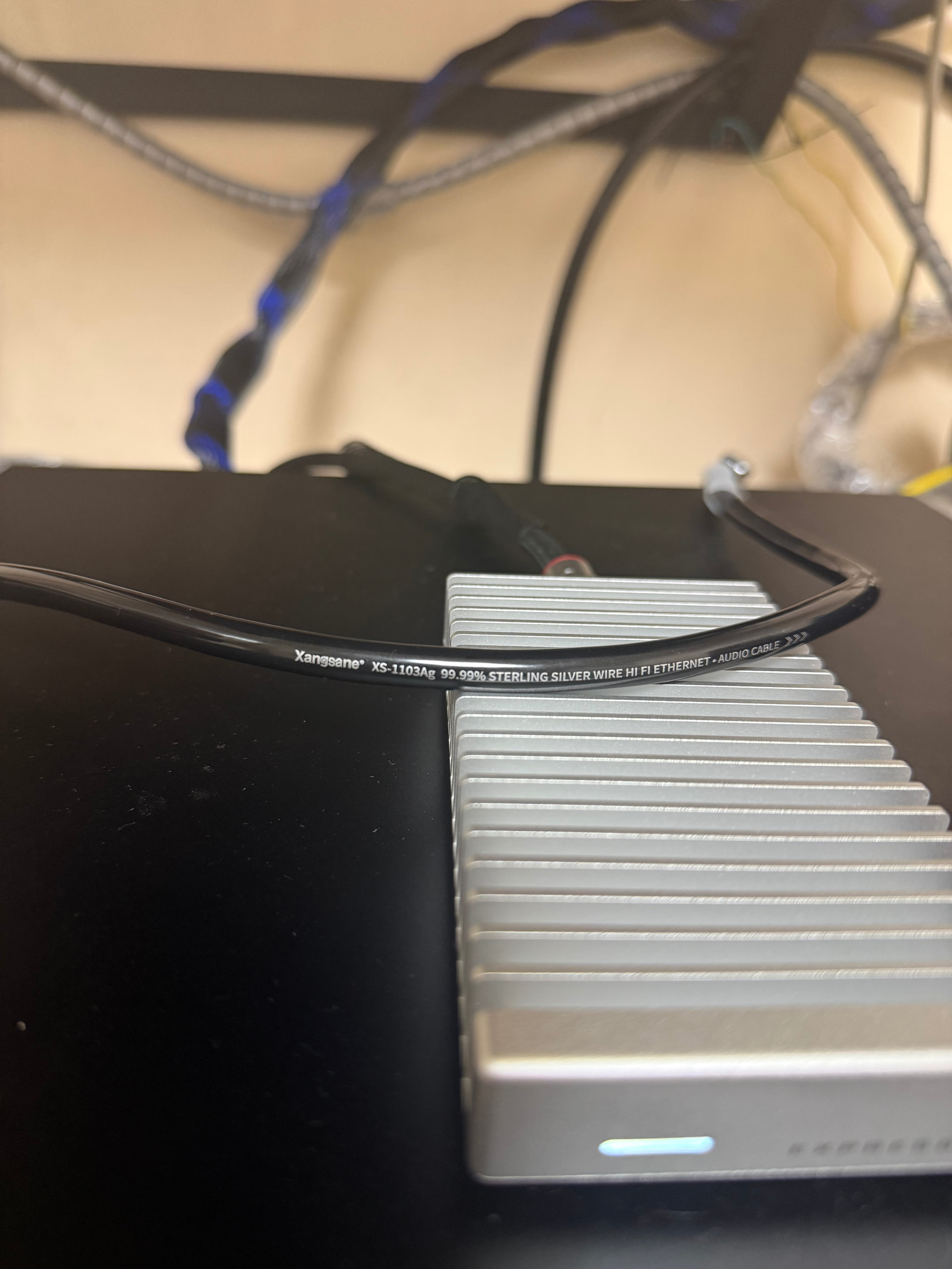

Купил кабель Monosaudio USB A-C. За 8 дней доехал из официального шопа на Али. Подключил, а он не работает. Коннект какой-то есть, диод горит. Xangsane работает. Что может быть? Открыл спор.

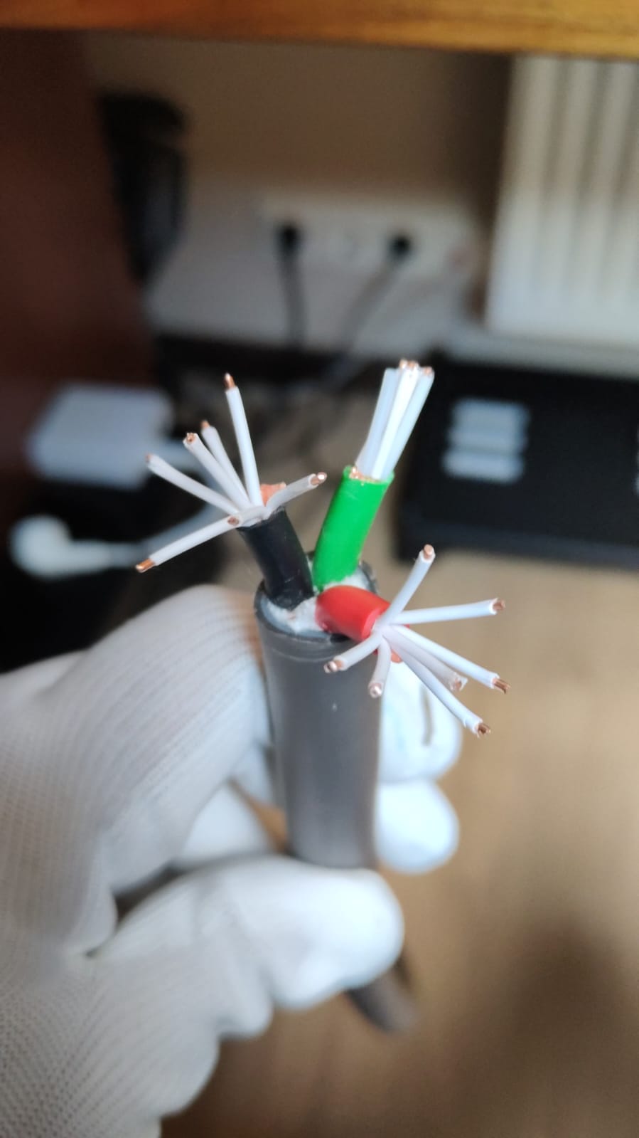

Культура сборки тоже разочаровала.

Не достает до контактов data+/data- из за малой длины type c и формы корпуса (упирается в подключаемое устройство)?
Проверить на телефоне какому-то
Вы пытаетесь аудиокабелем USB 2.0 соединить коробку с SSD? Он не даст необходимый ток для питания SSD. Его задача (этого кабеля) передавать цифру с источника на ЦАП. Подключите обычный USB 3.2 кабель А-С
Точно! Этот же кабель работает.

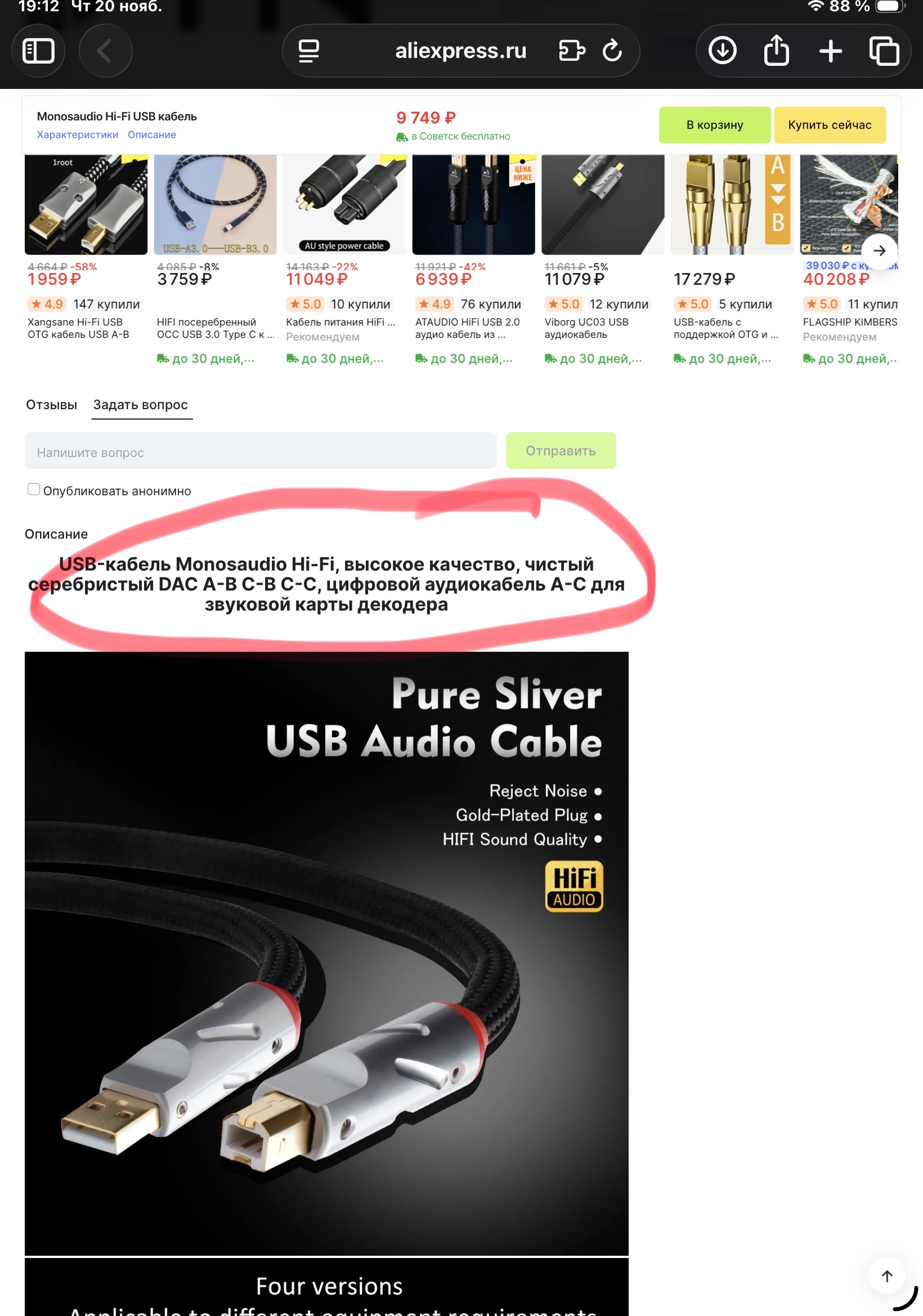

Поэтому и не идет зарядка, что вы пытаетесь зарядить кабелем, который предназначен для других целей. Это чистый аудиокабель. Добросовестные китайцы в своих лотах писали, что кабель не предназначен для зарядки. И спор ваш сомнительный, если вы используете кабель не по назначению. Почитайте описание вашего лота.

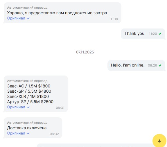

МПС свернул продажи и теперь продает только в Китае. Но продавец в магазине может что-то предложить якобы с хорошей скидкой. По факту никакой скидки нет. Я хотел заказать Зевса силовой. В итоге заказал из Польши, а китайцы отказались делать любую скидку, идут они лесом.
