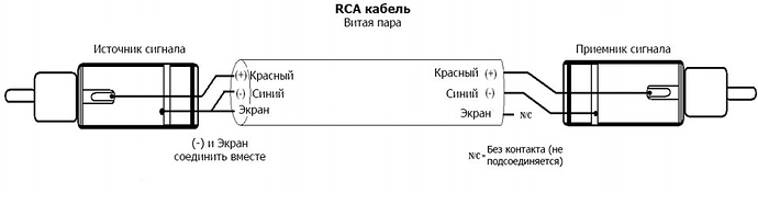

обычно для лучшей защиты от различного рода наводок и т.д., экран симметричного проводника, подпаивается на корпус рса-коннектора - со стороны источника сигнала
Где-то тут противоречие…
нигде.
сигнальные проводники бывают симметричной и коаксиальной конструкции
симметричные проводники имеют точно такое же экранирование
помимо одного из сигнальных проводников “земля”, на корпусе рса, к нему (корпусу коннектора) точно так же паяется экран проводника со стороны источника (см* рисунок)
симметричная пара проводников в экране, точно так же используется и при изготовлении rca кабеля, как и xlr
Я так и сдепал, кстати другой стороной не пробовал, но почему то мне сказали , с оплеткой на минус на усилитель. Надо просто попробывать…

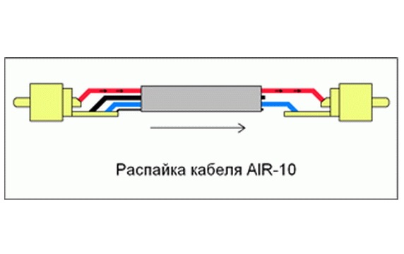

Знакомая вторая фотка!
