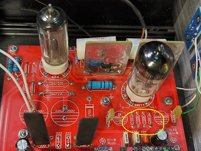

Коллеги, резисторы, которые закорочены, и два других, которые удалены - такая модификация только для есс88 или для 6н23п тоже можно такое сделать? Это что вообще за резисторы и как они влияют на звучание?
100к это сеточные, их можно удалить т.к. они дублируются резистором i/u (включены параллельно ему)
1к это антизвонные, их можно заменить перемычкой, убираем лишний резистор на пути сигнала.
Попробуйте ещë удалить ФНЧ и послушать без него.
Это работает со всеми лампочками.

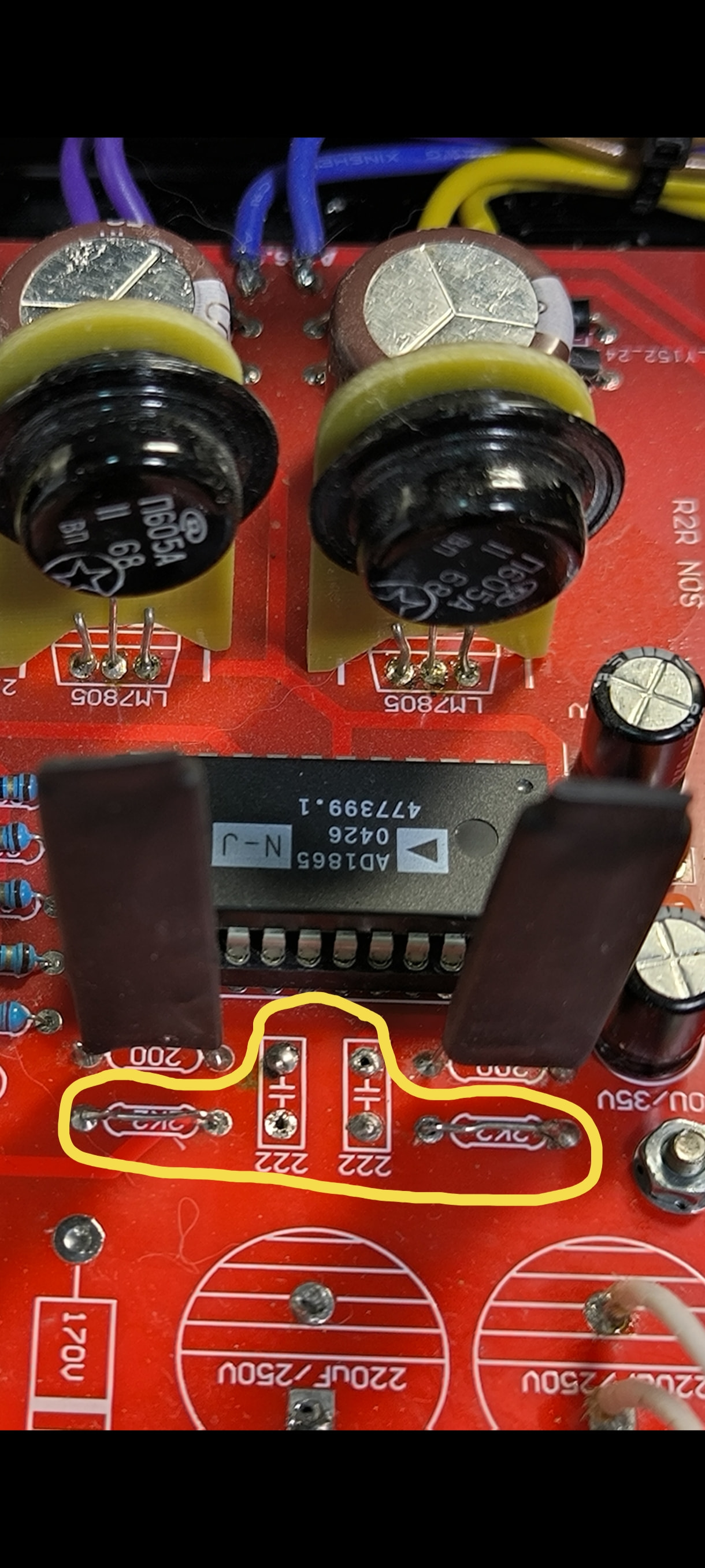

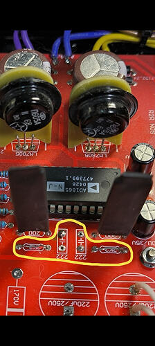

Это что именно на плате?) а так спасибо!
Вместо двух резисторов поставить перемычки а два конденсатора удалить.
Получится полностью не фильтрованный звук, нет цифрового и нет аналогового фильтра.
Весьма желательно послушать перед этим резкие, на грани “срыва”, медные духовые, ну например что-то из Art Ensemle of Chicago…Tutankhamun… и скрипичные соло…
А потом без фильтра… и решить, сможем жить без него или не очень.

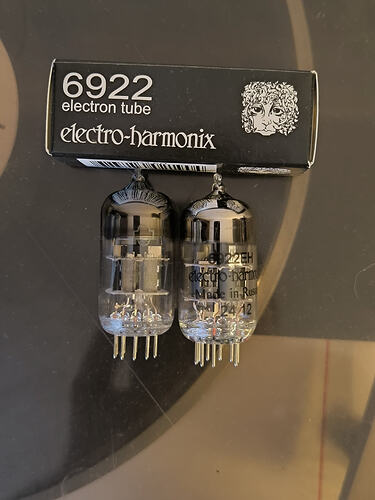

Вчера попробовал такую 6922 вместо 6Н23П-ЕВ Рефлектор, остался доволен звуком. Даже не прогретая интереснее играет, пожирнее.
