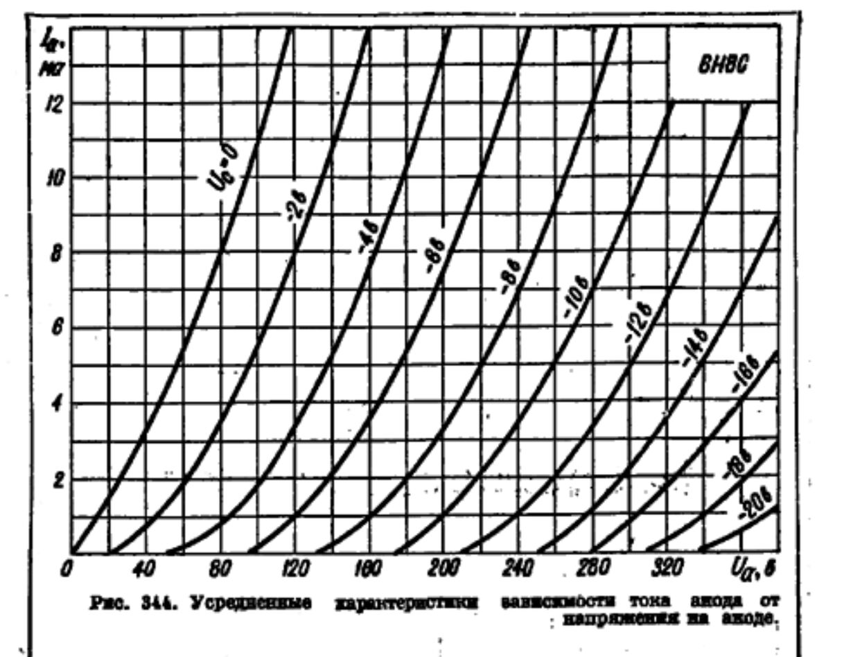

Применить 6Н8С вместо 6Н23П идея интересная, но 6Н23П низковольтная, а 6Н8С нужно анодное напряжение повыше, лучше около 400В. Я бы переделал штатный выпрямитель анодного на ДППВ с удвоением, тогда можно получить примерно 350В и это уже кое что..
Можно конечно загнать 6Н8С в низковольтный режим, но он не раскроет весь звуковой потенциал.
Лубителям теплого лампового жопэтэ - дайте ему эти две картинки, и пусть работает :man_facepalming: :melting_face:
Да, не плохой режим выходит. Делаем ДППВ с удвоением, получаем 320В на выходе фильтра. Ra берëм 20кОм, тогда Ua=160В, Ia=7мА Rk=500Ом. Если потенциометр усилителя мощности 50кОм то лампа будет видеть нагрузку 14кОм примерно, что примерно 2Ri. Ку каскада около 12.
И второй гармоники процентов 8%..
В таком сценарии использования можно около 3% получить только с ИТ в аноде, как мне думается…
При какой раскачке на сетке? ) со стороны ЦАП
