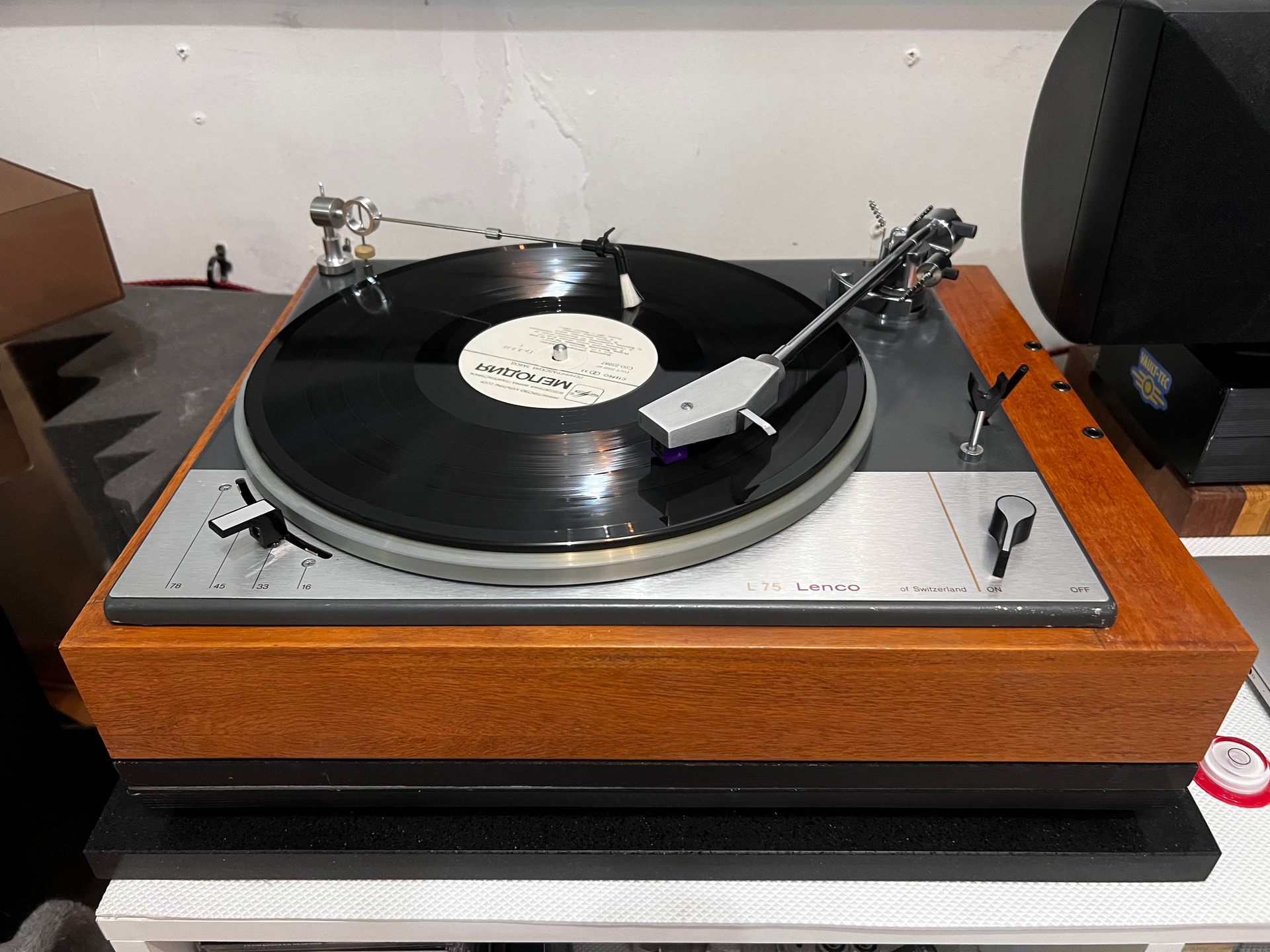

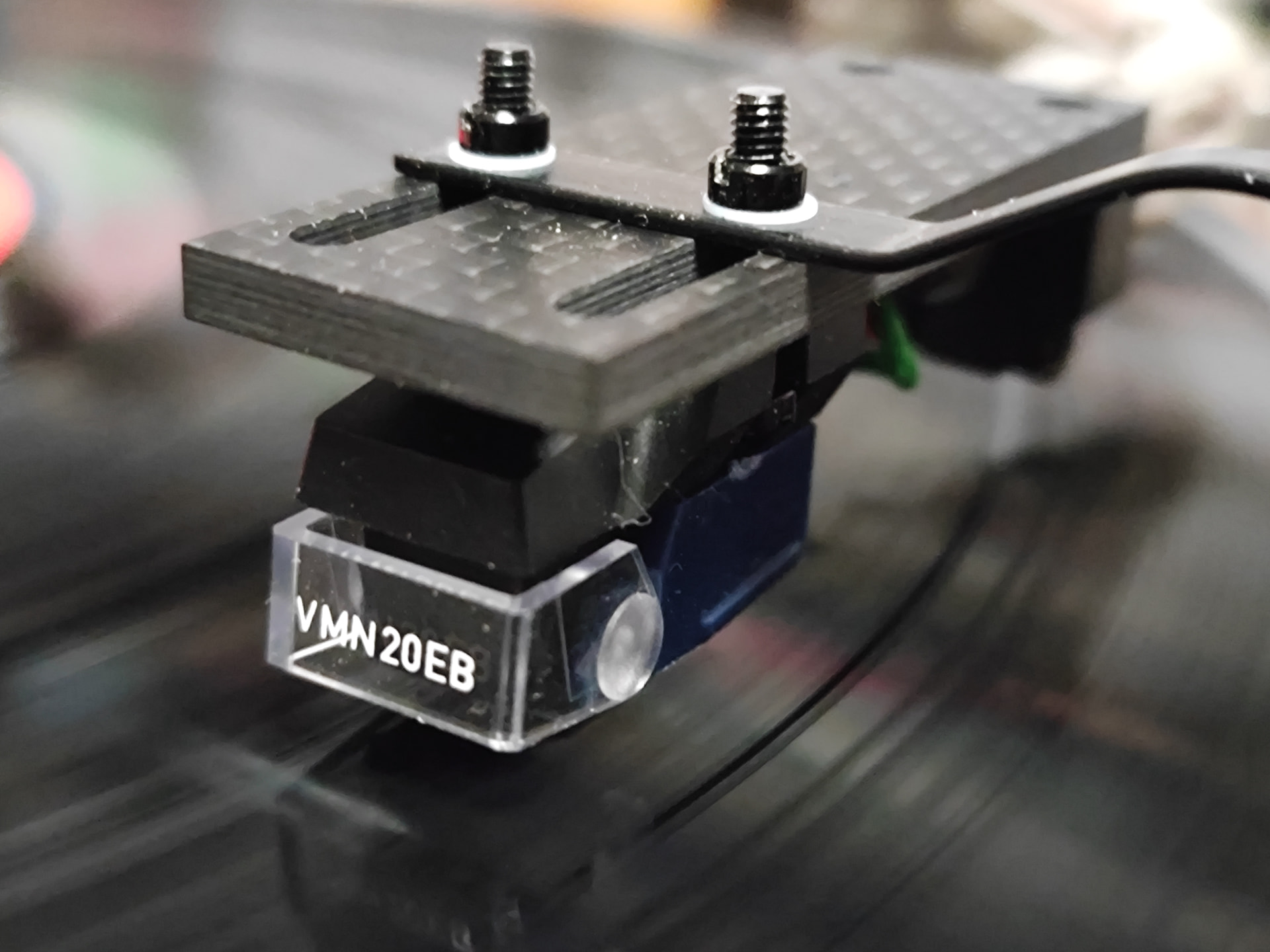

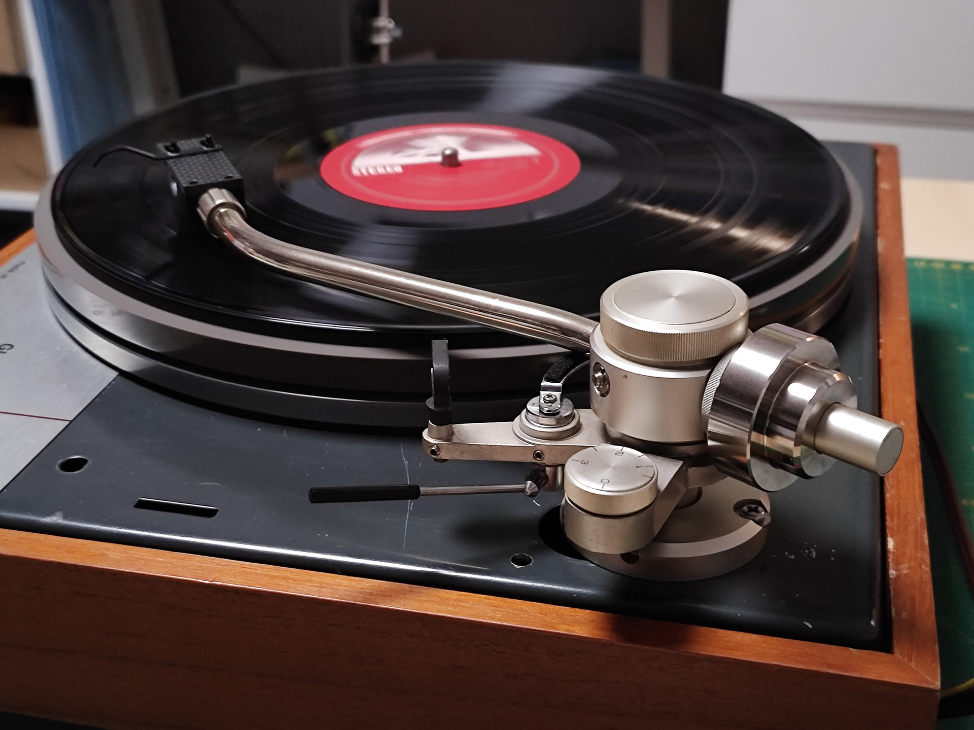

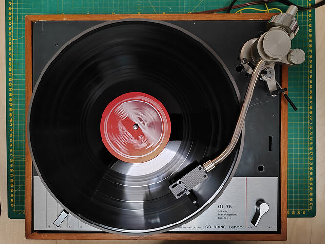

Скачал установочный шаблон под sp-250, все перепроверил и врезал по правильному тонарм. Смещение относительно родного довольно значительное, а всего-то казалось пару миллиметров. Чтобы отрегулировать иглу, пришлось положить сверху, толстый акриловый мат. Пришлось покупать новый шелл, тонарм шел без оного, а у меня это первый проигрыватель. Выбор шелла пал на Pro-Ject Headshell Pro Carbon, он был в городе в наличии, его масса равна родному шеллу тонарма.
Чуть настроил и запустил для проверки.
Всё сложилось удачно, звуком доволен.

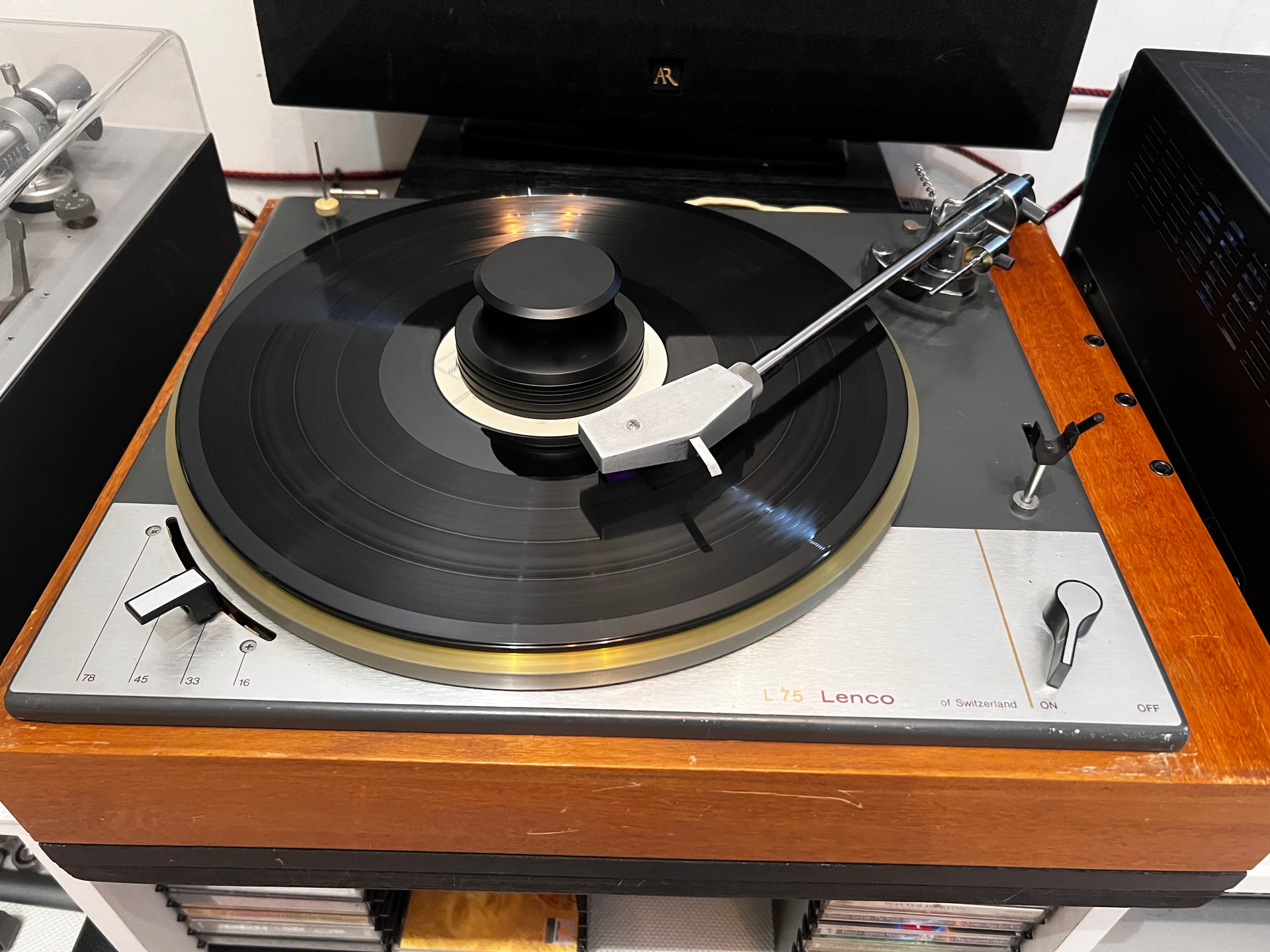

Господа, всем хорошего дня, видел по ютубке что устанавливают второй диск, что это дает? как нагрузка на ролик и мотор и как это делают?
При установке “других” тонармов, для правильной регулировки, не хватает высоты родного опорного диска. Слипматами бывает не выбрать нужную высоту.
Второй диск ставят для увеличения веса, что приводит к более стабильному вращению. И, да, мотор позволяет себя нагружать. У меня уже много лет крутит 20кг.

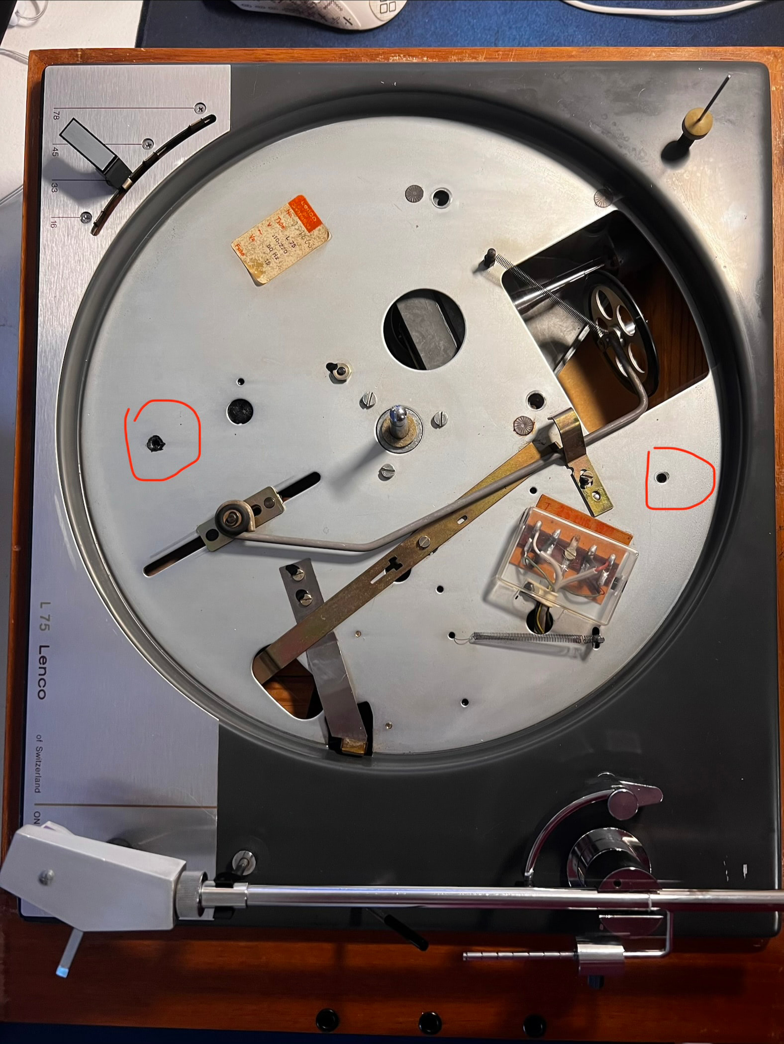

Случайно стал обладателем 75ой, вчера разобрал, вроде все родное и в очень хорошем состоянии, единственное, v блоки, да подушатаны и тонарм чуть заваливается налево, нашел stl файл их, как думаете из PETG если напечатаю - подойдут? Как я понял в РФ уже нет мастера что делал, на али есть какие-то судя по описанию какие то резиновые…
У меня есть один комплект V блоков. Покупал на eBay у продавца из Португалии. Материал - нейлон. Пишите в личку, если нужны.
не не, алик пробовал, через время проминается и арм ложиться на пузо в стойке

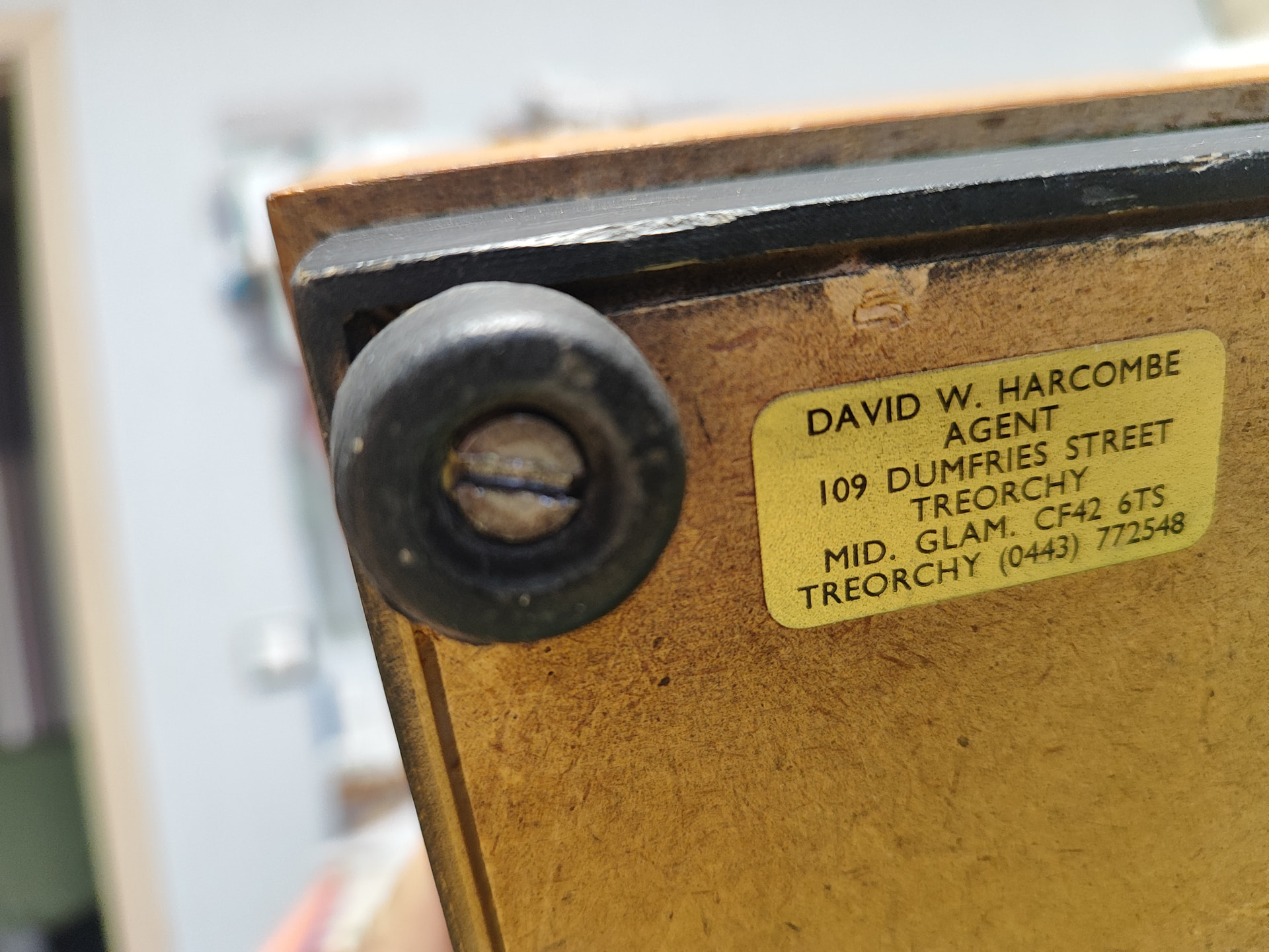

Напечатал v блоки из petg, немного подровнял напильником, встали, тонарм и на слух и на вид хорошо «следит» за неровностями пластинки, подскажите а эти два болта (на фото выкручены) надо сильно закручивать? Они прижимают стол к кабинету но там же резиновые демпферы….

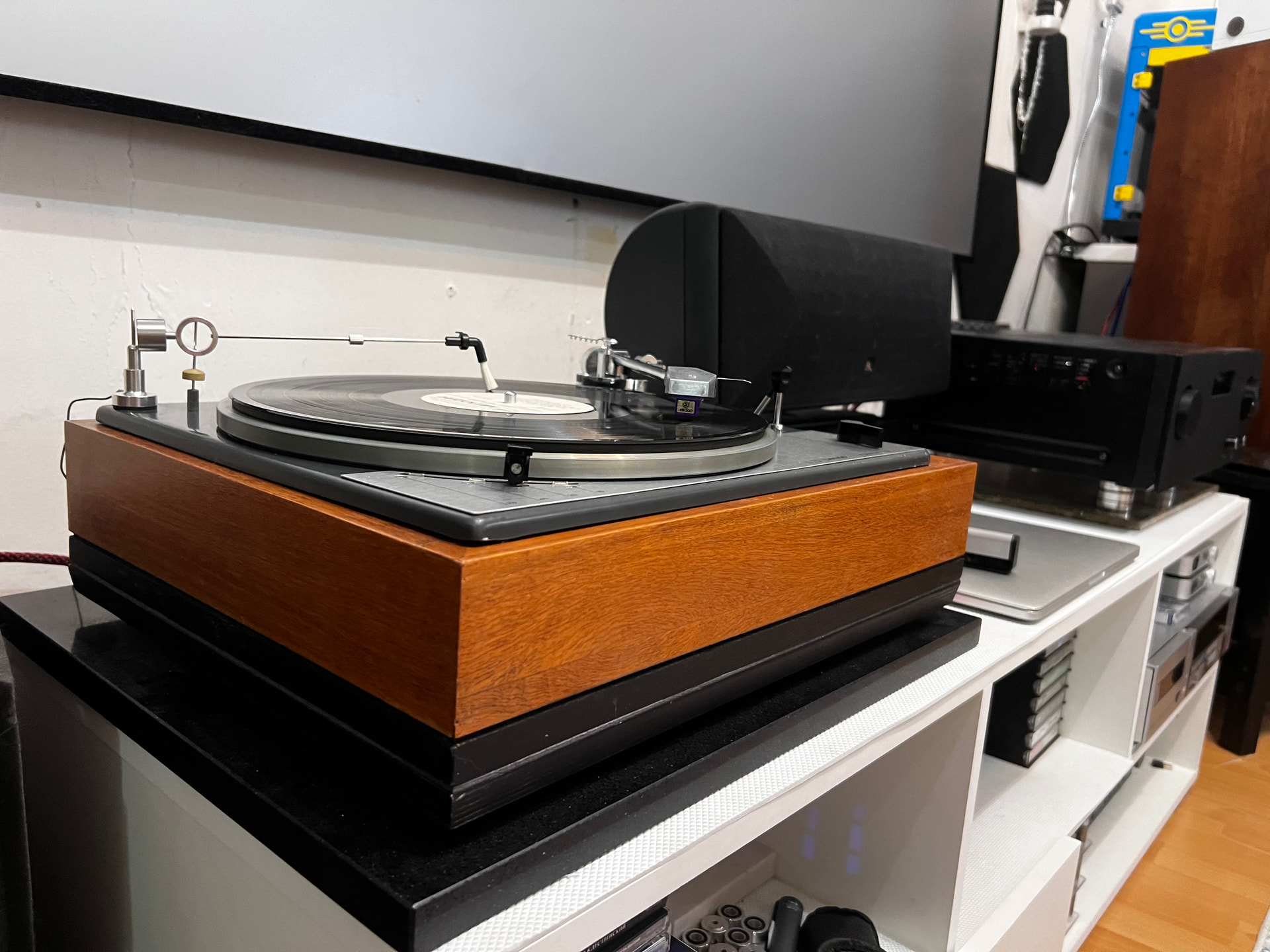

я избавился от стола, жуткое все это, сравнивал с радиотехникой , есть даже ролик на ютубке. Просто из г.. сделан стол швейарцами и как попало. Вообще без стола-корпуса, ножки прикрутил, благо там есть 4 места куда их вкрутить, и даже ничего, такой вид стимпанковский вышел,и выше показывал вроде фото. Но это на любителя

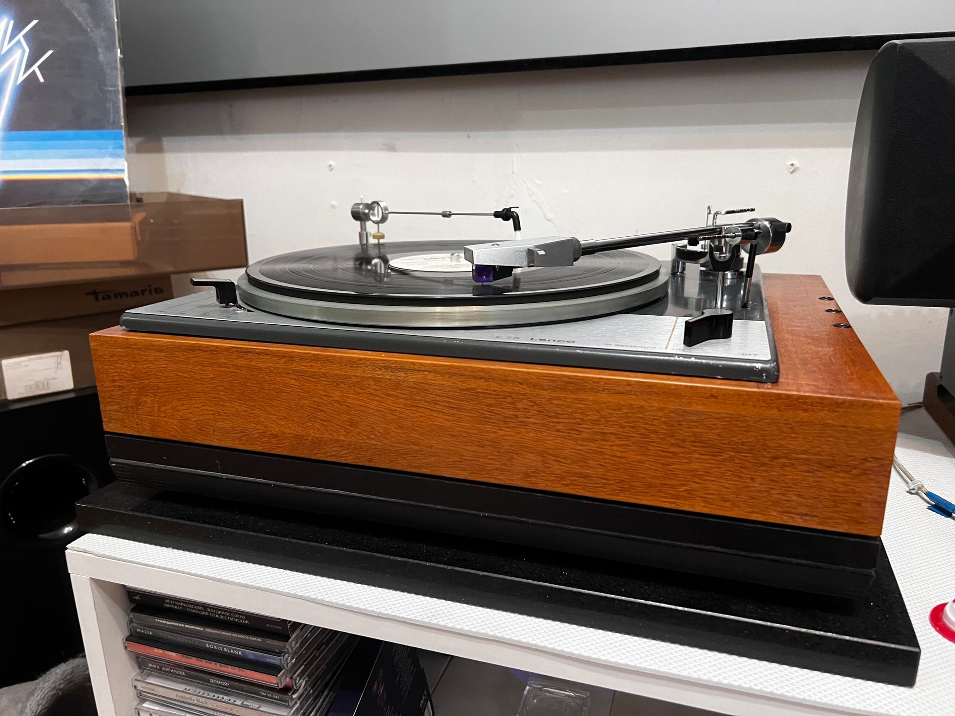

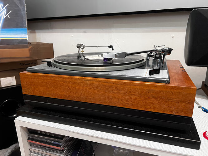

два слоя масла с воском, результатом доволен! Из за брусков вклеенных внутри и второго дна - вес составляет 15кг
И самое главное, его звук мне больше нравится чем у braun ps500
в чём разница?
Я думаю он больше подошел к картриджу nagaoka mp200, баса стало больше и он стал четче, и вторых планов прибавилось, хотя браун очень неплох и чертовски красив) Когда его услышал продал kenwood kp990 с denon dl103.
