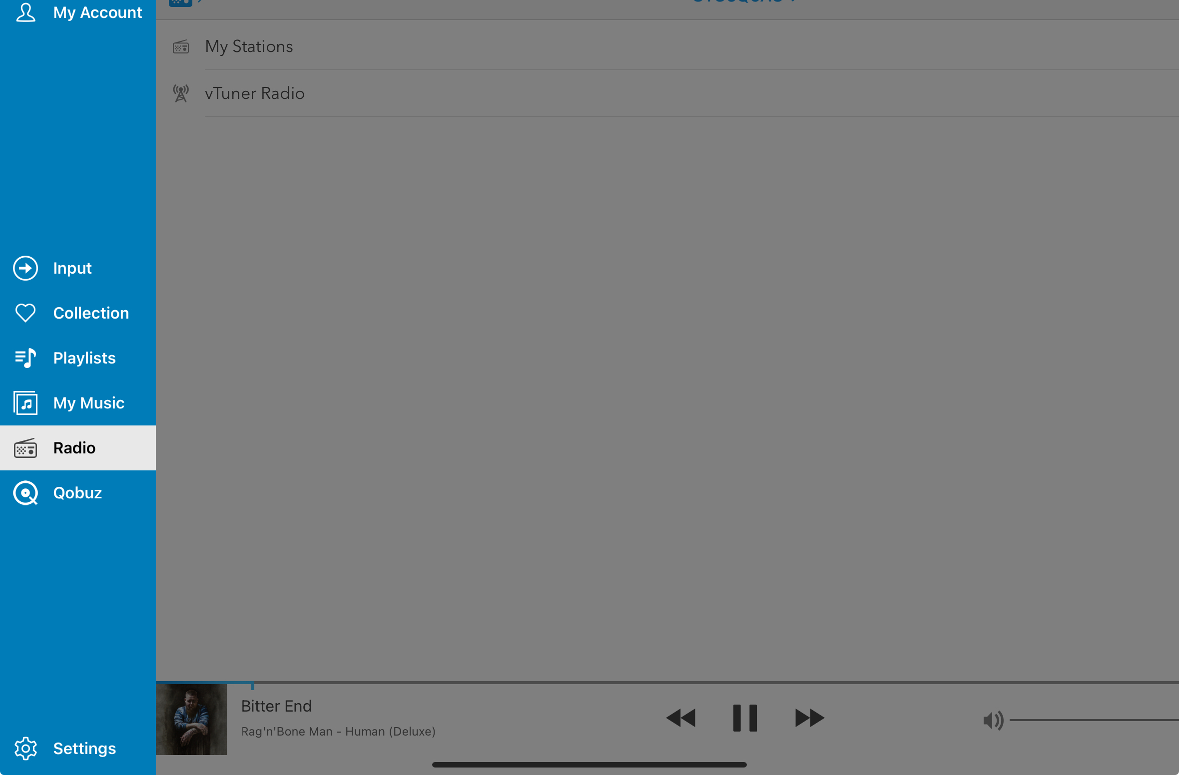

Подскажите, как слушать радио на auralic aries g1?)
Есть же такая вкладка в приложении на IOS
С левой стороны на панели выбора приложения есть радио.
Конечно я сначала понажимал её, а потом спросил) Не получилось без бубнов. Кроме нажатия, что-то нужно прописывать или находить?
