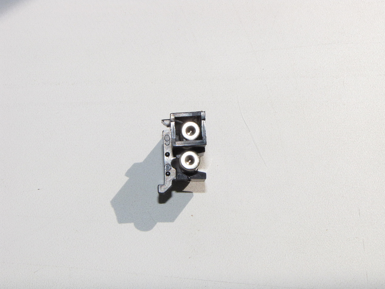

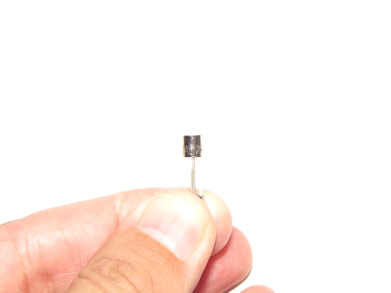

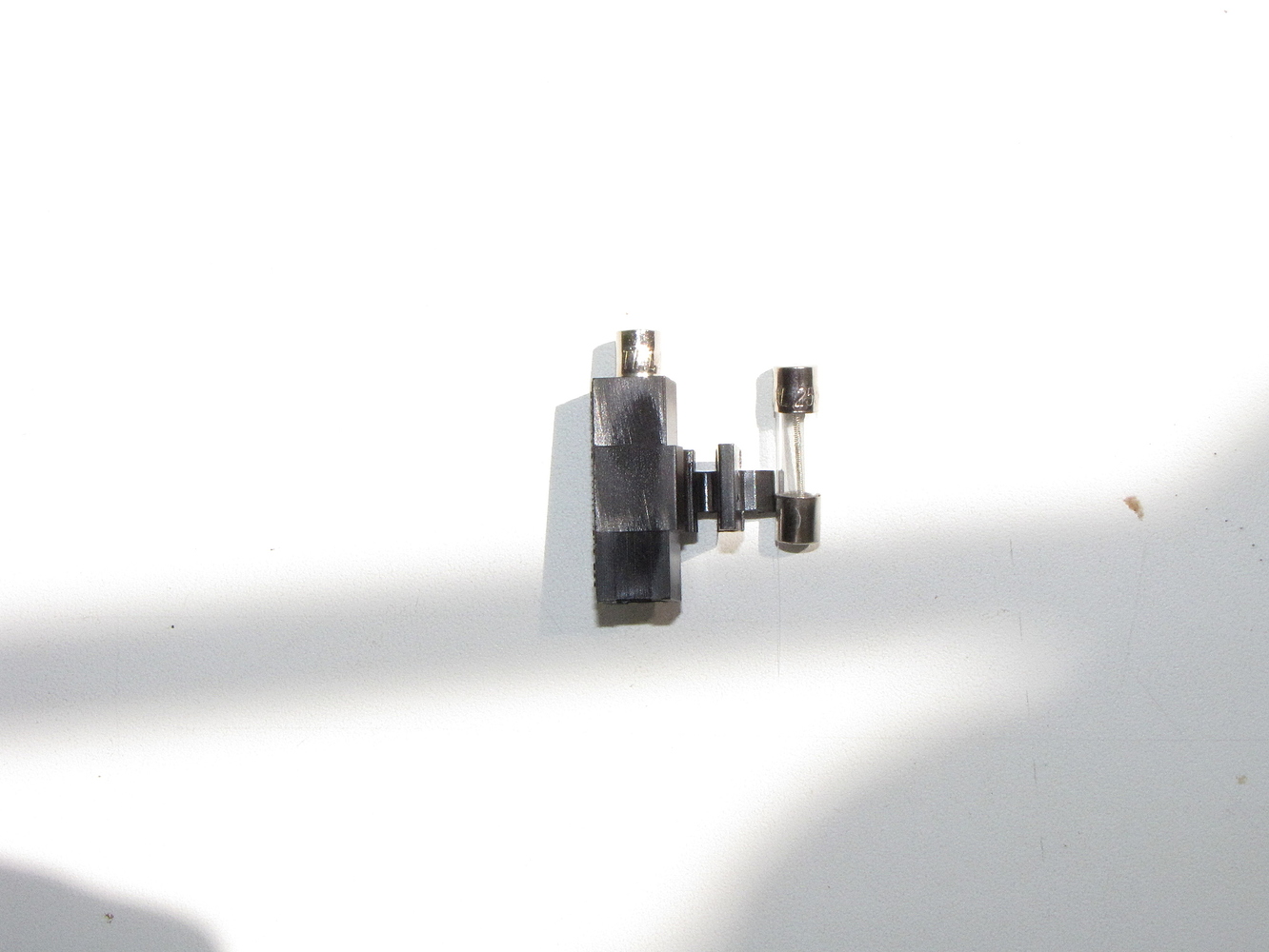

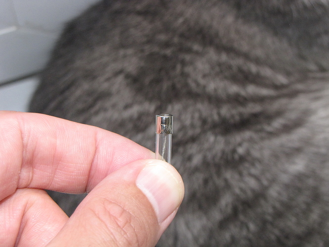

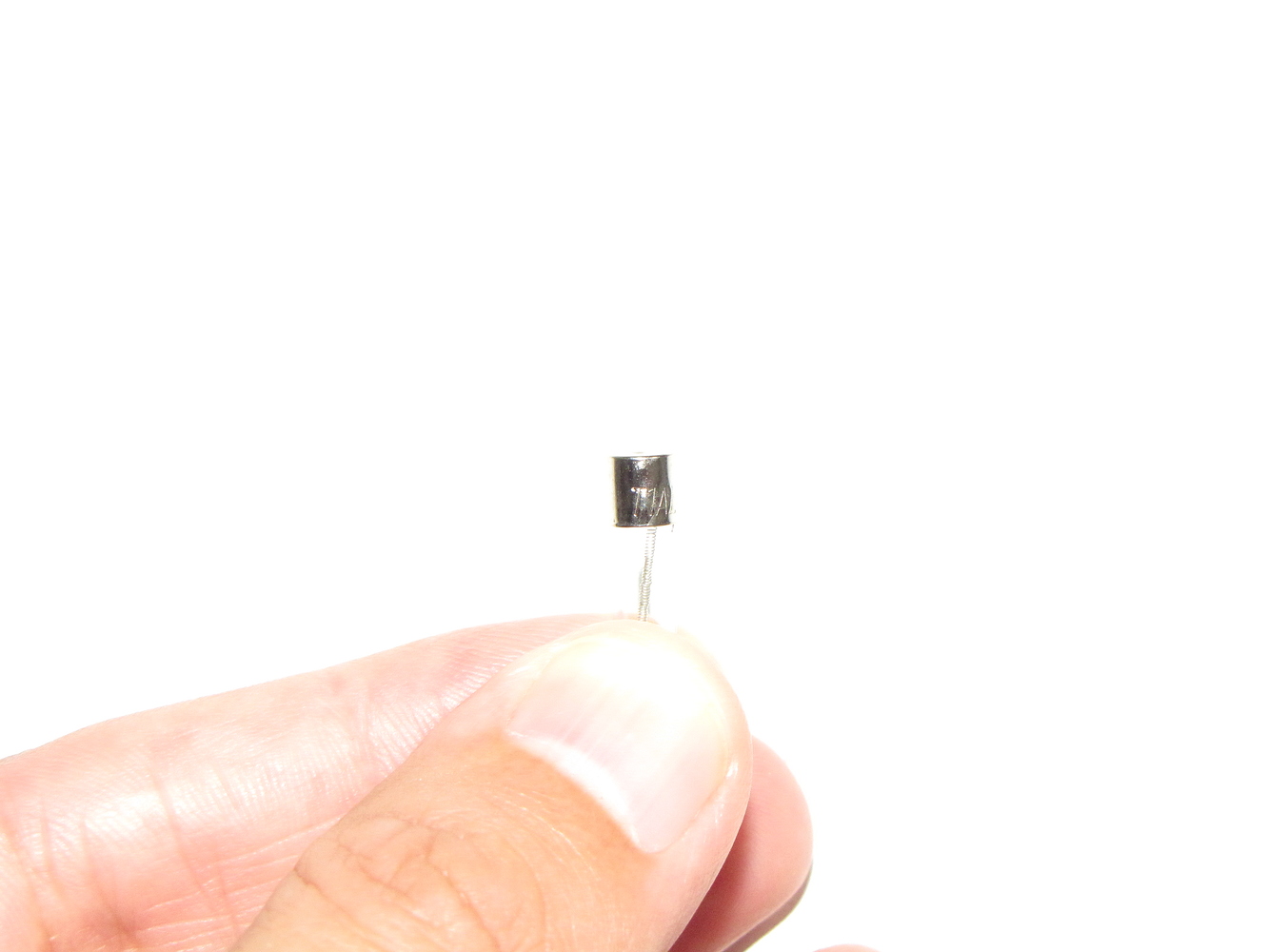

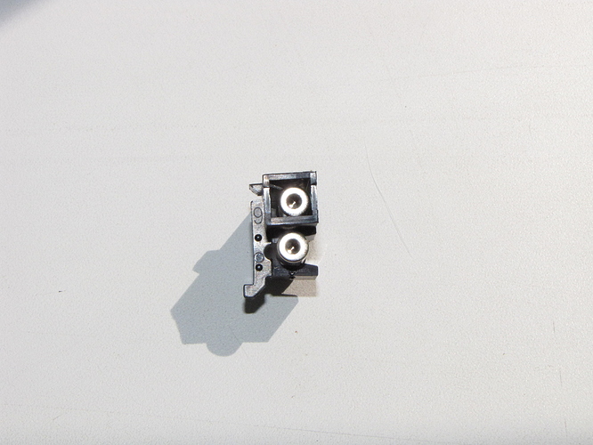

Обычная стекляшка,из крутых в стекле не бывает,если только память не подводит.Прочитать с экрана ноута это невозможно,единственно- вы возьмёте лупу и сами прочитаете и потом напишите тут-и вот тогда!
Поверьте, с лупой ничуть не лучше видно :-)))
Помимо номинала, пытаюсь понять, какой это тип предохранителя (fast, slow blow)…
Ну, раз никто опознать в лицо китайчонка не может, напишу производителю…
Вить, на нем же вроде написано все
С фото тяжко разобрать. Напиши здесь что на нем нацарапано
Так опознание возможно только если вы напишите то что прочитали на предохране,ну 250 вольт- это понятно а вот дальше там и будет всё разжёвано
1A T1A 250v Slow Blow
У меня много LifeFuse есть. Раздам даром
1 ампер- медленный,буква Т на это указывает,если с медленными туго, можно взять 1.5-2 ампера быстрые,ничего страшного не случится.
T - медленный. )
Там по ходу два одноамперника?
Для 220В так и должно быть в пару ампер. Для 110В уже будет два по 2A
Скорей один основной, второй запасной, встречал так.

Слабоваты ещё мои познания в обозначениях, размещаемых на предохранителях…

Саша, Юра, второй предохранитель запасной. И, кстати, сориентирован также, как и используемый. Видимо, полярность в них какая-то эзотерическая есть
