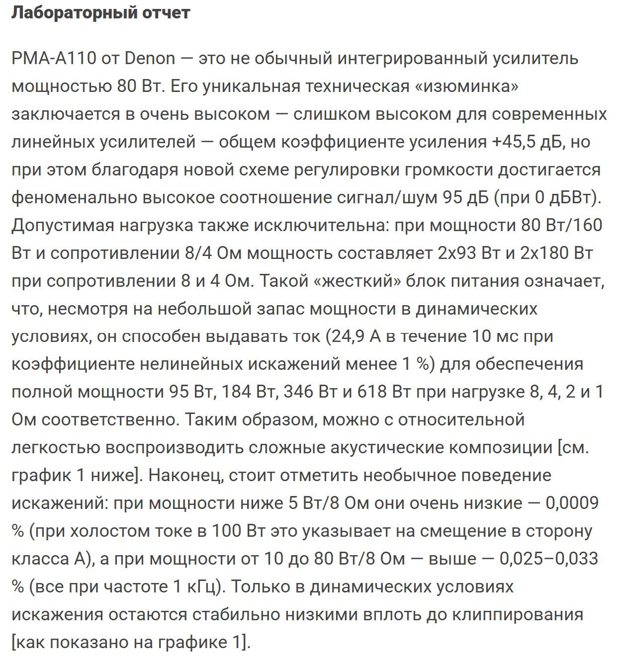

У меня тоже вопросы к паспортной мощности А110, которая указана 80 в на 8 ом.
При этом, А110 отлично контролирует акустику, не хуже того же Nad c375 с его паспортными 150 в на 8 ом.
Получается, паспортная мощность А110 существенно занижена.

Вы же вроде как всё изучили плотненько когда выбор свой сделали на А110 ?

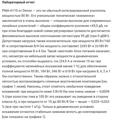

Вот Вам ссылка на текст Дмитрия…и скрины от туда, что бы не читать всю статейку :grinning_face:
П.С. там и про токи есть.
Сама статья.
https://www.hifinews.com/content/denon-dcd-a110pma-a110-sacd-playeramplifier-lab-report

Поляки намерили - 90 ватт на 8 ом, 180 на 4 ом
Но на фоне премиального A100 просто мальчик, при аналогичных паспортных А100 может в 140 ватт на 8 ом и 200 на 4 ома
При этом потребление указано разное, видимо паспортное, так как судя по всему Ш трансформаторы в А100 более высокого качества с большим запасом по мощности
