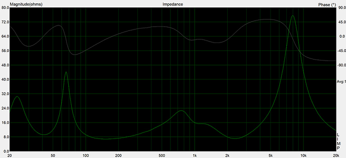

На примере моей акустики, вот её импеданс:

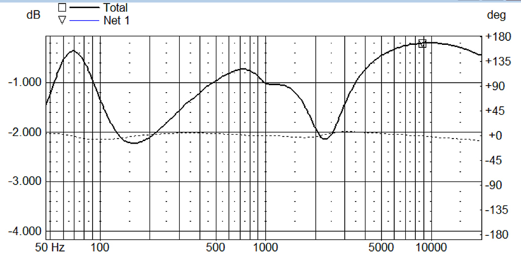

А вот какое изменение в её АЧХ вносит включение последовательно с ней сопротивления в 2 Ом:
Отклонения в 2 Дб могут показаться незначительными, особенно если смотреть на них при масштабе в 5 Дб/клетку, как часто любят показывать АЧХ в аудио-мурзилках, но на самом деле разница в 2 Дб на протяжении нескольких октав - это очень много, акустика начинает звучать совершенно по-другому.
Большинство современной акустики не предназначено для работы с усилителями, имеющими выходное сопротивление, значительно отличающееся от нуля - а большинство ламповиков именно такие. С этими усилителями нормально (без искажения АЧХ) может работать
