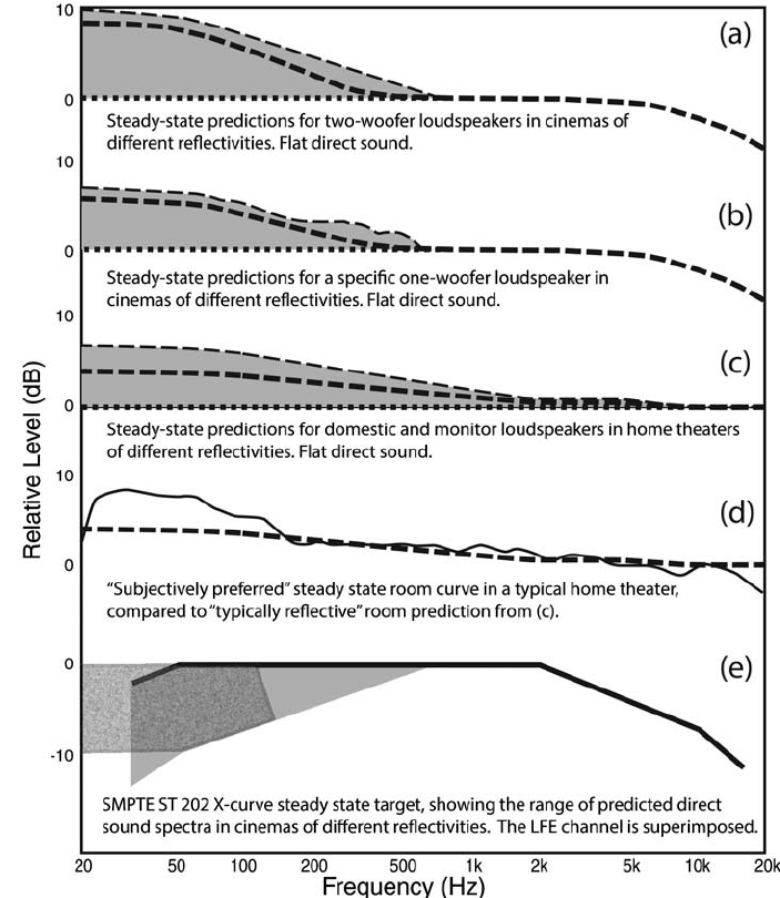

Для колонок тоже. Вообще по такой кривой даже кинотеатры настраивают:

Ок, это ваш совет, настроить под таргет. На мой взгляд это ничем не отличается от “настрой бас и высокие как тебе нравится, эквалайзером или подвигав АС к стене или от и поворачивая их на себя от себя”, особенно для человека без микрофона. Об этом же пишет Тул в процитированном выше, что эквализация под таргет не гарант и в лоб часто не работает.

Но мне видится тема эквализации не совсем простой. А очень сложной и противоречивой. И в цитате Тула тоже указано на ряд неоднозначных вещей, требующих глубокого понимания вопроса.
Простыми рецептами мне скорее видится тут именно работа с дефектами комнаты. Знание кривой Хармана тоже полезно, чтобы понимать что цель не «идеально плоская АЧХ», а устранение негативных сюрпризов которые вносит комната, и умение отличать их от позитивных свойств комнаты.

Тут есть в чем запутаться. Надо различать ачх комнаты, ачх акустики в безеховой камере, результирующую ачх, ачх записи И так далее
