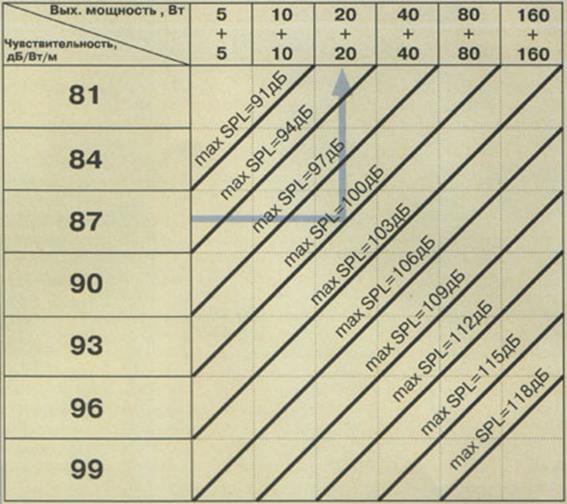

Вот с чем у меня была проблема, так это с подбором подходящего усилителя к сложной акустике. Вот есть, скажем, АС с номинальным импедансом 8 Ом и чувствительностью 85 Дб. Известно, что на определенных частотах импеданс АС падает до 3.5 Ом. Какими должны быть параметры усилителя, способного контролировать эту АС при среднем уровне громкости в 85 дБ и пиках до 100 дБ. Есть какая-нибудь формула в природе?
http://www.shabad.ru/aml/power%20p.%201.htm
В конце статьи искомая “формула”.
Просто пред должен быть к сигналу такому готов, пред и есть согласующее устройство.
http://www.aml.spb.ru/power2.htm
В этой статье рассмотрены все вопросы согласования компонентов по электрическим параметрам.
OK, формула там непростая, но итог ее сводится в такую табличку:
В паспорте усилителя нужно смотреть выходную мощность на минимальный импеданс АС. Обычно производители указывают мощность на 4 и 8 Ом. Для моего примера возьмем приближенно 4 Ома и чувствительность 84 Дб. Тогда по табличке выходит, что для моих АС для достижения пиковой громкости 100 дБ нужен усилитель, который на 4 Ома способен без искажений выдать 40 Вт мощности. Для верности возьмем с запасом 50-60 Вт.
Это похоже на правду. Как минимум, объясняет, почему с 30-ваттным усилком на АС были слышны искажения. Сейчас 70-ваттный и никаких проблем. Отличная табличка.
