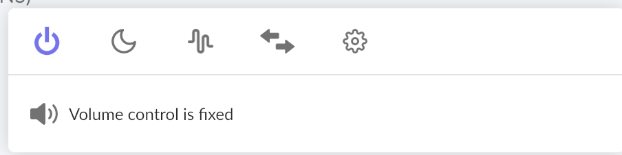

нажать на иконку звука
там DSP (волнистая линия)
потом вот:
т.е. в Вашем случае выбрать передискретизация, и там выбрать DSD

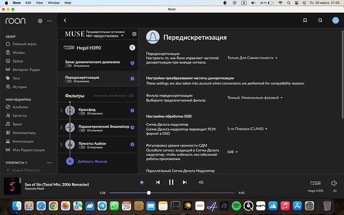

Тут надо эксперементировать на уши и своём сетапе, мне нравится линейно-фазовые фильтры, точные или гладкие по настроению и модулятор 7-го порядка. Так же по своему опыту обязательно надо включать Запас динамического диапазона, частенько при апсемпле возникает перекоррекция звука.
Я так понимаю Hegel максимально выдает DSD 64, другие варианты не возможно выбрать?..
похоже что да

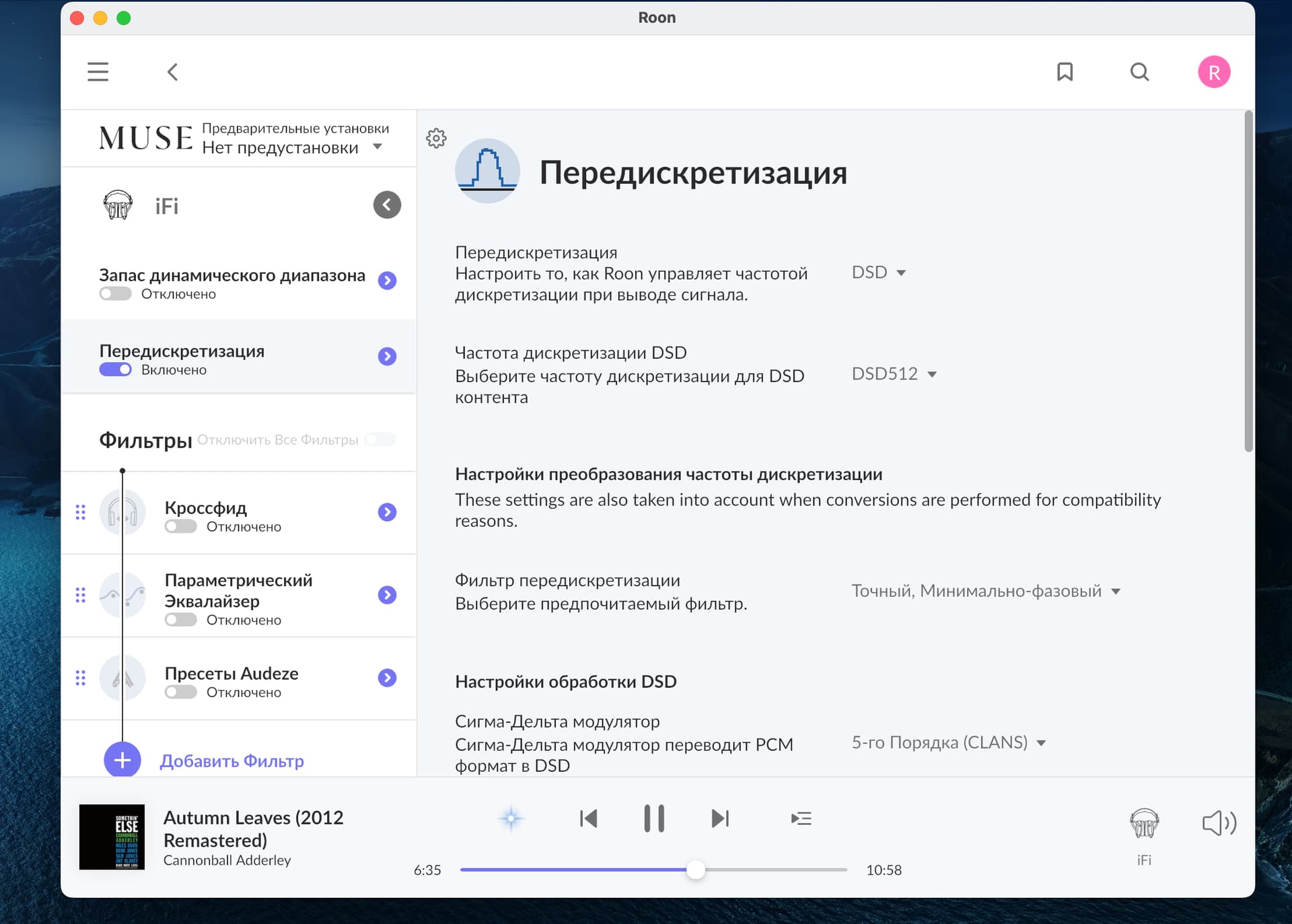

Здравствуйте. У меня также стоит Roon на Mac Pro c M1 Pro. Шикарно справляется со своими обязанностями по воспроизведению музыки как из собственной библиотеки, так и с Qobuz. Лучше связки не бывает (Roon+Qobuz). В настройках ROON можно изменить дискретизацию (преобразовать) любые музыкальные композиций в более “навороченный” по звуку формат и Mac Pro непринужденно справляется с передискретизацией PСM/FLAC (это формат файлов Qobuz) в формат DSD 512, который многим кажется недостижимым на NUC.

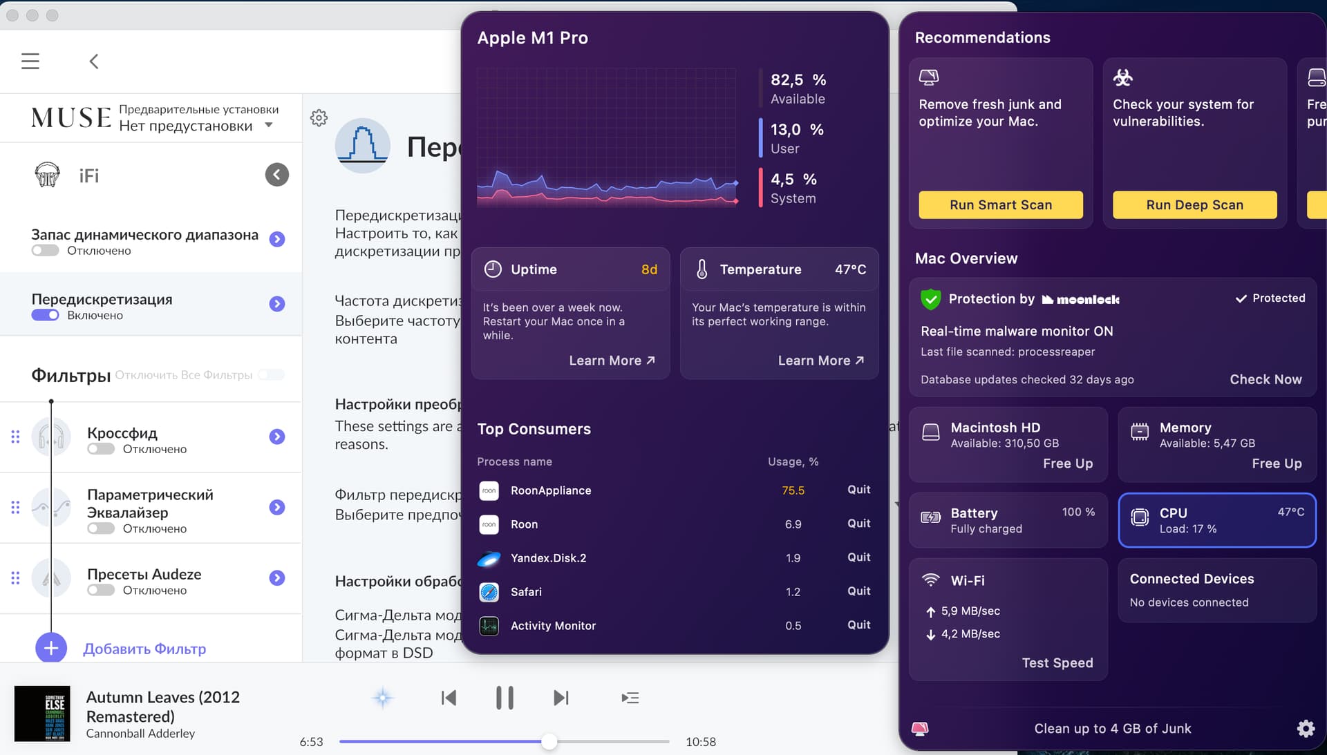

Пришлось много букв прочесть здесь, чтобы сделать вывод для себя. Возможно это поможет с выбором Вам. Если сравнивать Ваш (наш) MacBook Pro c M1 Pro и NUC в корпусе без вентилятора “своими” или “чужими” руками (Авито, к примеру) - то не стоит это потраченных денег. Во-первых - Mac “холодный”, бесшумный и может работать на встроенном аккумуляторе на максимальных настройках Roon - более 10 часов. При этом загрузка процессора в общем (всех его ядер) не будет превышать 15%. Вы можете легко пользоваться им как через Wi Fi сеть, так и подключить его кабельным соединением и даже на прямую к сетевому проигрывателю (или как его называют аудиофилы - “endpoint”, то есть конечная точка передачи сигнала к ЦАП устройству, если проигрыватель у Вас не является одновременно и проигрывателем сетевых файлов и ЦАП - цифроаналоговым преобразователем).

P.S. Прикладываю скрины.

NUC 12 Pro на базе Core i5-1240p в бесшумном корпусе Akasa, подключен через ЛБП, прекрасно справляется с передискретизацией В DSD 256/512, при этом корпус остаётся еле теплым (загрузка процессора не выше 10-15%).
Тогда отлично. Я сделал вывод исходя из публикаций здесь. Ваш комментарий был бы полезнее к постам тех, кто жаловался на перегрев. У меня NUC пока нет. Сравнить нет возможности. Но МасBook Pro (во многих сферах являющийся профессиональным инструментом в ресурсоемких приложениях и задач по обработке звука, видео, фото) не уступает NUC настолько, насколько необходимо потратиться чтобы он его переиграл.
