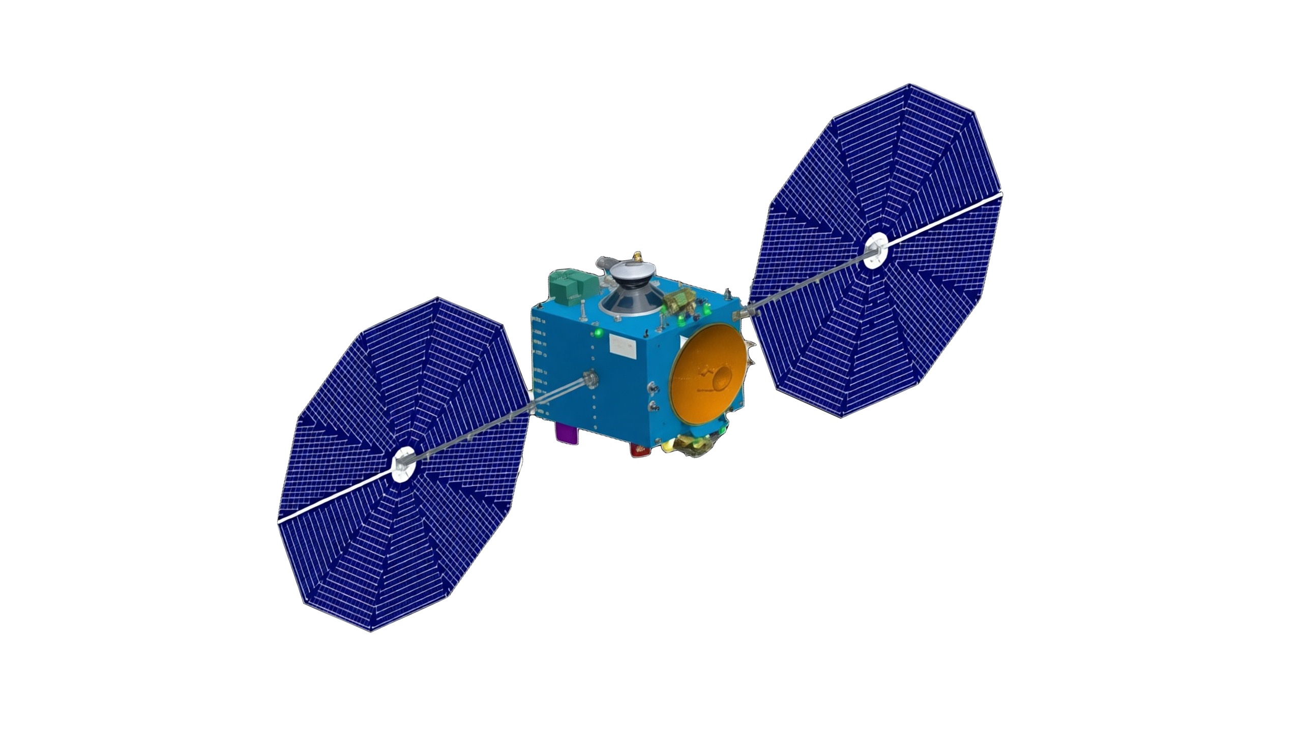

Прибытие к астероиду Камооалева (на отметку 30 000 км от него) запланировано на 7 июня 2026 года, далее «Тяньвэнь-2» должен приблизиться к нему до расстояния 2000 км, а затем до 20 и 3 км. Посадка на астероид запланирована на 4 июля 2026 года, при этом в отличие от японских аппаратов «Хаябуса» и «Хаябуса-2», а также американской станции OSIRIS-Rex, «Тяньвэнь-2» попытается закрепиться на поверхности с помощью буравчиков на четырех роботизированных опорах. В связи с высокой скоростью вращения астероида, практически полного отсутствия притяжения (в связи с его очень малыми размерами) и неясностью характера его поверхности эта задача представляет собой особую сложность и её успех не гарантирован, в связи с чем контрольный забор образца грунта будет проведён при касании. По плану полёта, 24 апреля 2027 года «Тяньвэнь-2» направится к Земле и 29 ноября 2027 года капсула с образцами грунта должна войти в атмосферу со скоростью 12,1 км/с и приземлиться с использованием парашюта на территории КНР. Сама станция после этого направится к выродившейся комете главного пояса 311P/PANSTARRS, которую планируется достигнуть 24 января 2035 года. Исследования кометы будут проводиться в течение не менее чем трёх месяцев, в течение которых станция будет последовательно приближаться к ней с расстояния 100 000 км до 2000 км, а затем и до 20 км
