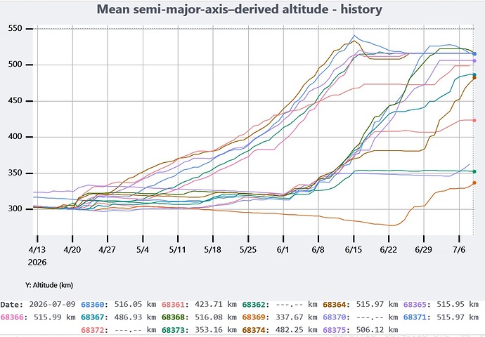

Пока так
Те 7 аппаратов которые вышли на полку на 515 км разворачиваются в плоскости и выстраиваются на одинаковом расстоянии

Целевая насколько помню 800км.

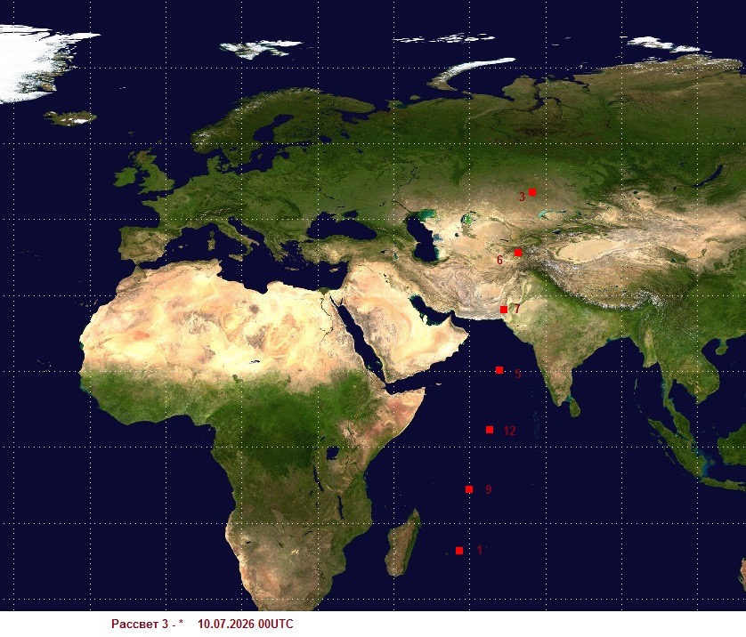

Flight 13 официально не раньше 16 июля — первый полёт со спутниками Starlink V3.
Ну что ж, подтвердился самый оптимистичный сценарий. Второй тестовый запуск Starship V3 назначен на середину июля, но дата всё ещё может съехать.
Это будет снова суборбитальный полёт и по плану 12 миссии: с посадкой ускорителя в заливе и корабля в Индийском океане. Но впервые в истории программы будут выводить функциональные спутники Starlink V3, а не просто макеты.
