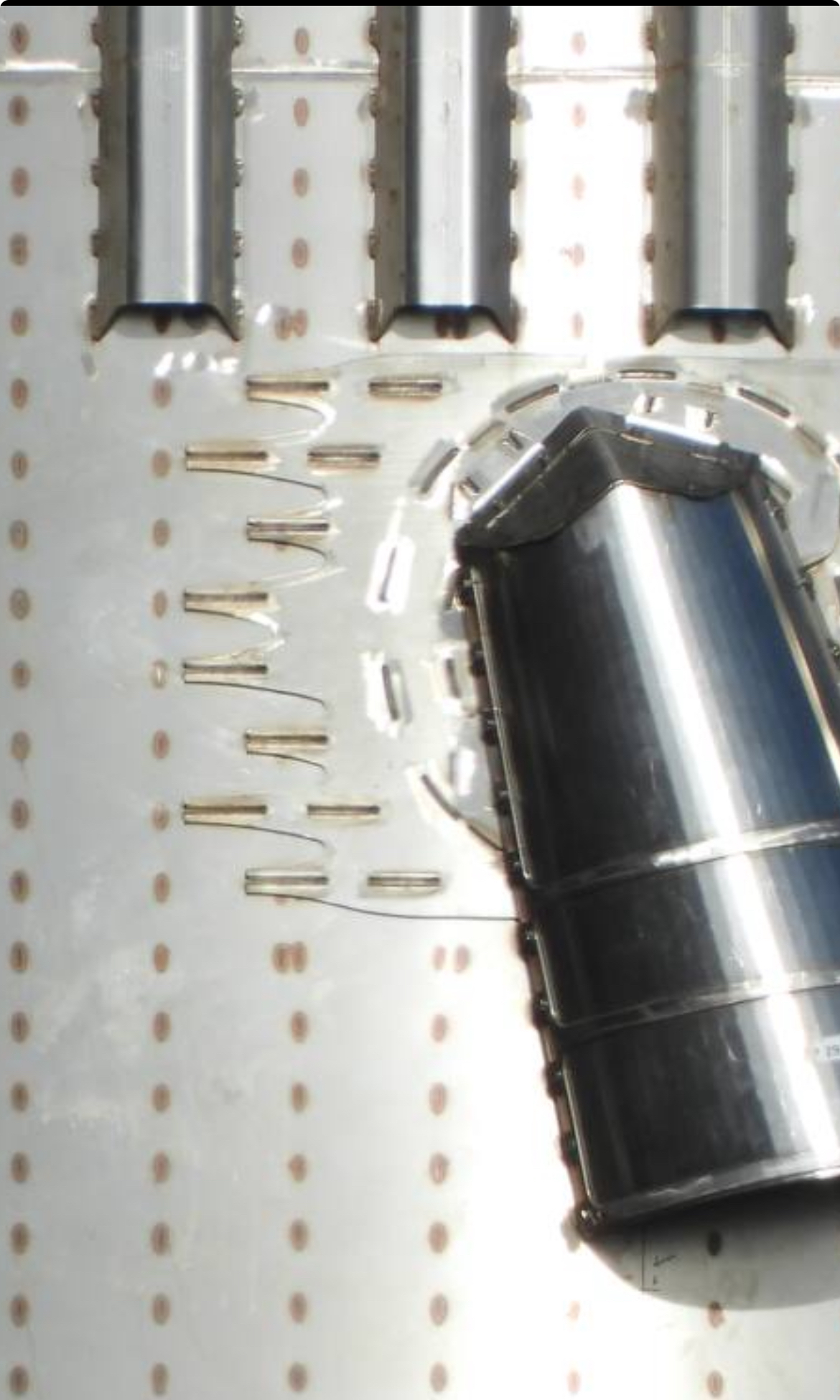

Настоящие сварщики среди нас есть? )

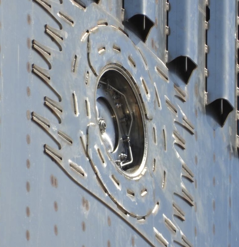

Меня второй день занимает вопрос: вот эта интересная конструкция фланцев и методика их сварки с корпусом. Интересно по каким причинам сделано именно так - с двойными лепестками, а сварные швы внутри между этими лепестками…
Не как сварщик, а как паялщик КХС могу предположить?
Конечно)))
Почему лепестки или щупальца? А не круг/квадрат проваренный по периметру
Могу предположить что лепестки увеличивают площадь соединения и прорези в них стабилизируют температуру нагрева двух листов металла, предотвращая прогорания
верхней детали и не догрев нижней, при этом позволяет контролировать качество шва. Проконтролировать шов по периметру круга или квадрата намного сложнее по причине перегрева верхней и не догрева нижней детали
А как их сваривают вообще? Может используется какая-то автоматизация и проще, дешевле или быстрее сделать тысячи прямых швов одной длины, чем менять настройки для деталей разной формы?
Вряд ли найдется инфа/сьемка, но про автоматизацию версия годная, думаю роботизированная сварка а не сотня сварщиков елозящах по трубе из нержавейки. Для информации: толщина листов корпуса 4 мм, детали 2-3 мм
А там не всё так просто, оказывается
:grinning: :grinning: :grinning: Тоже нашел этот ролик)
Да не просто труба из нержавейки наскоро сваренная техасскими реднеками)
Брайлем варят? :wink:
Было) Теперь лазером фигачут

Чтоб не “повело”, не было трещин -разрывов , и не оторвало вообще приварной фланец от корпуса -трубы - *компенсация деформации.
