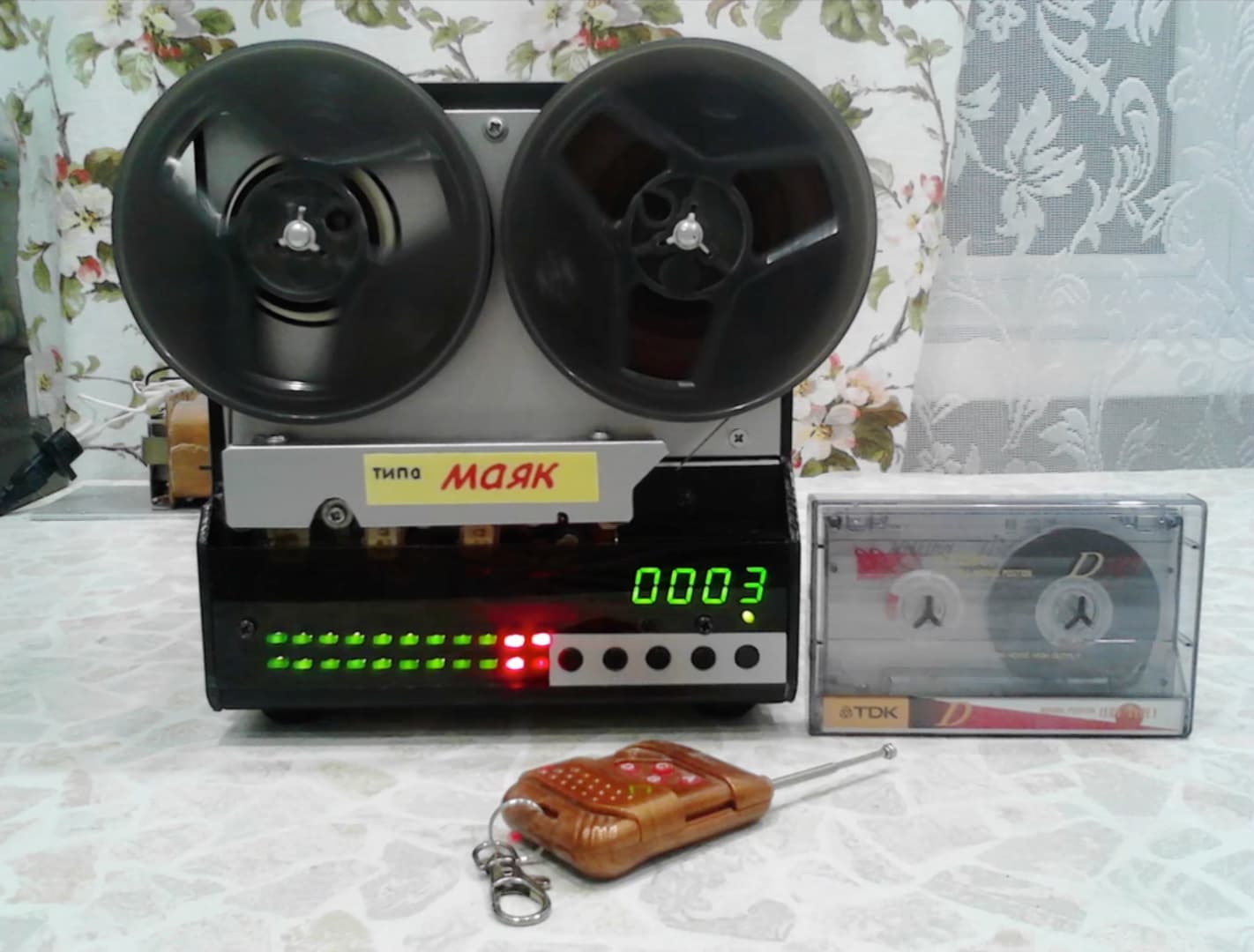

Чувачок наладил производство ![]()
Там у него еще зажимы есть, чтоб лента не срывалась на перемотке.
У меня был похожий в молодости
Китайцы такое продают в 3х дороже.

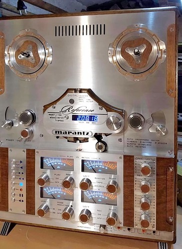

Редкая балалайка.
38 скорость
https://www.avito.ru/moskva/audio_i_video/katushechnyy_magnitofon_olimp_701_3494305301
ну… относительно редкая. Две таких в закромах лежат - еще даже без порядковых номеров. Главная проблема - невозможность использования “толстого километра”. За основу была взята станина от О-005, а там родная геометрическая болячка тянется с прародителя - 003го, который, в свою очередь - клонированный (уж как смогли) 700й Ревокс. Ходокам с завода им.Лепсе хватило ума притащить это чЮдо анжЭнЭрной мысли в телерадиоконтору, где на “смотринах железки” какой-то 17-летний сопляк приволок километровый рулон Свемы и спросил - как ЭТО сюда впихнуть, если оно сюда невпихуемо? (просто у сопляка дома был 005й). Так в системе Гостелерадио НЕ появились на постоянной основе Олимпы 700й серии (их там было 3 штуки в номенклатурной линейке - 700, 701 и 702).
ЗЫ: а тем сопляком был… ну, вы поняли
хехехе…
«ромалэ» project?
