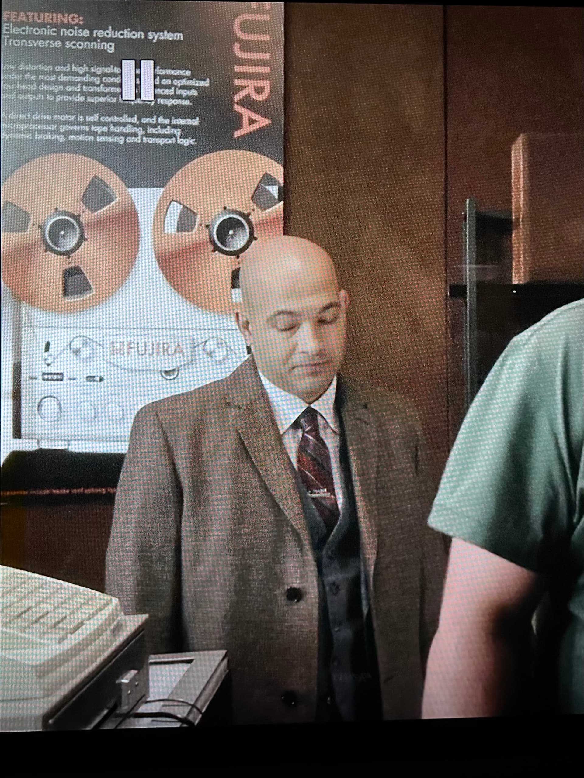

«Американцы» 1-й сезон.

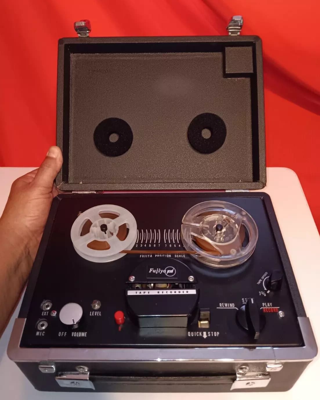

Что за Fujira?

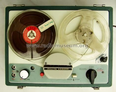

Из старых был Fujiya
Думаю Fujira известный бренд для продаж в третьи страны. Или выпуск только для спецслужб. На плакате написано “система поперечного сканирования”
Эти я видел. Не смог найти FujiRa, названия все же отличаются.
По этому я и пишу нашёл только Fujiya

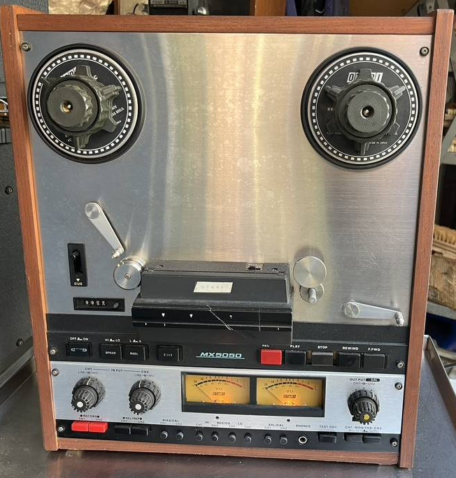

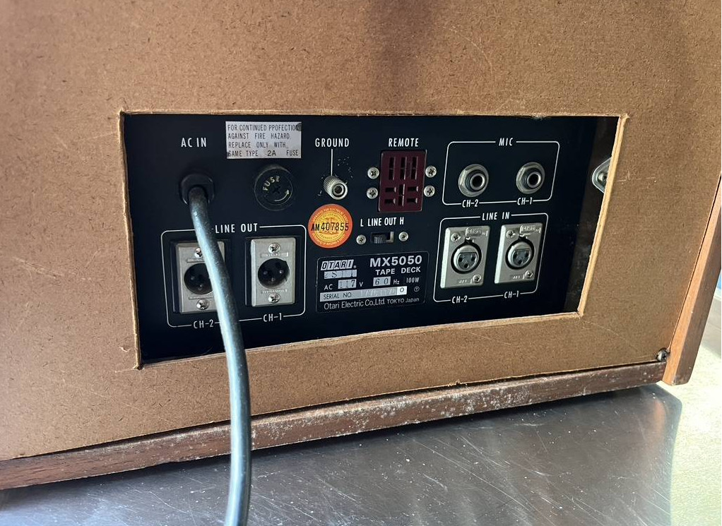

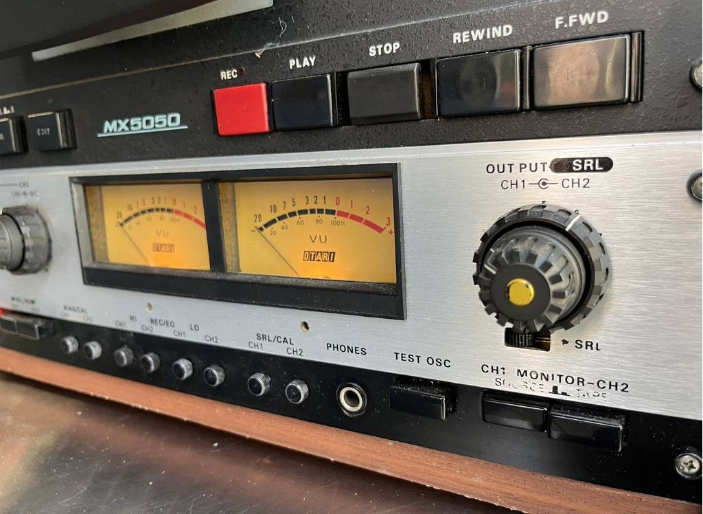

Подскажите, Otari MX5050 2SH,
я так понимаю это самые первые выпуски,
Стоит сегодня рассматривать или лучше не смотреть?
Я не то чтобы в поиске, но он как-то сам собой рядом тут нарисовался. И можно забрать за недорого, но стостоянии только со слов - всё со все хорошо, но требует чистки и смазки.
Думаю. что он конечно с проблемами и надо будет его приводить в чувство. Вопрос, с какой вероятностью он может быть ушатан в кирпич. Или ввсе поправимо и можно сделать малой кровью будет.

Сначала нужно определится с головками, в каком состоянии, на пределе износа или возможно уже кто то менял. Если им копец, то есть ли мозможность их приобрести новые. Электроника ремонтируется (если потребуется), механика чистится и смазывается и в конце настройка параметров. Если всё преодолеете, то можно брать. Но перед этим желательно отзывы почитать про эту машину.
Самый ранний из Отари, за приемлемые деньги стоит найти более новые 5050 90-х годов выпуска или 50 и 55
