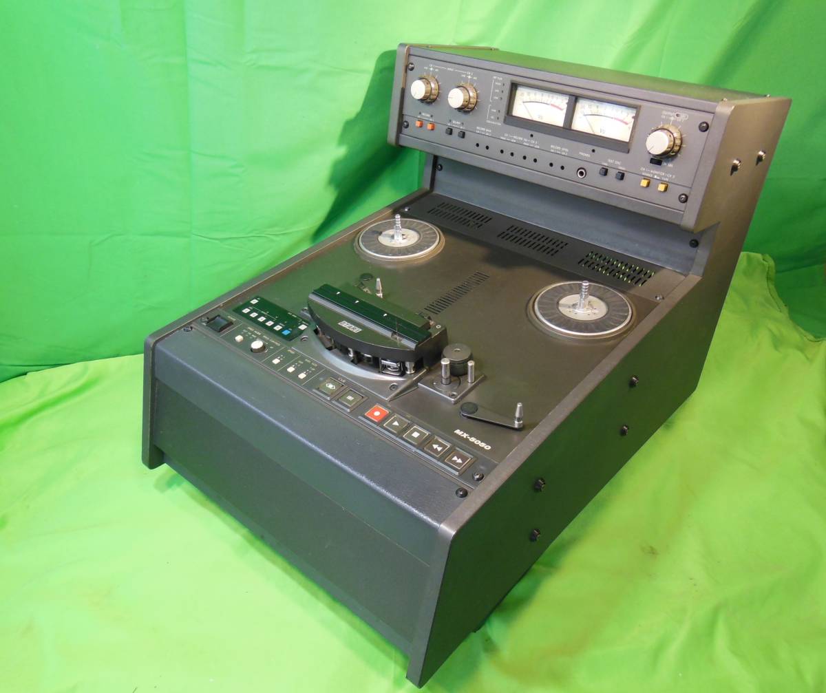

Он продается как есть, посмотреть его конечно посмотрим, в момент оплаты, но это так, заберет его завтра не специалист. и проверит он собственно только, что они на месте и без дыр :slight_smile: стоит он 300$
Так, что я решил брать, а там посмотрим. Собственно мне ехать влом. Послезавтра на пол дороги перехвачу, как поедем в дом..
Считай даром, если головки живые. Самое то пробовать зайти в тему, как мне кажется

Этот первый 5050 выпускали с 1975 по 1978 год - “там” нужно менять практически всё, налетите на 1-1.5 к евро в лучшем случае. Ищите BII их много в приличном состоянии примерно по 300 000 рэ

Надежда, что в том гараже где он находится, еще много всякого 8 дорожечного и другого студийного борудования. и он может быть и вправду живой, как и говорят.

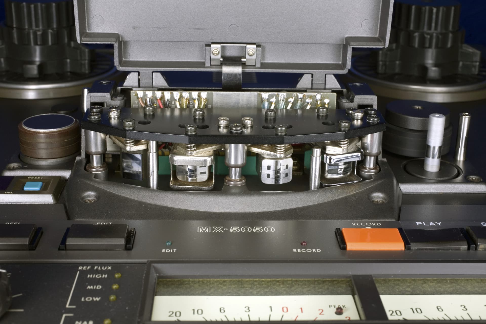

Апарат сильно юзаный и почему нет фото головок.От их состояния зависит смысл приобретения.Да еще балансные входы и выходы,а у кого тракт не балансный будет проблема.

Головки мягкие, наверно им хана, должны подойти от TEACа

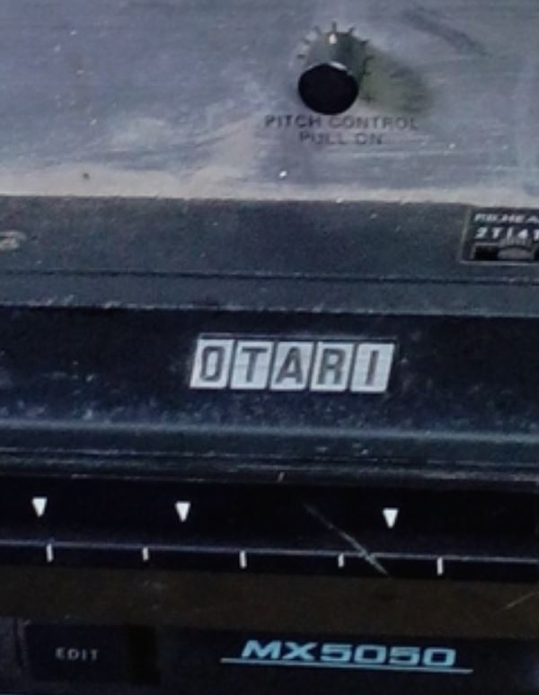

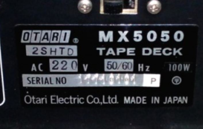

Главная засада у этого аппарата может быть связана с скоростью.На этикетке 117v 60Hz.Эта модель есть с PITCH CONTROL там стоит двигатель с электронным управлением типа нашего ДБ-95 и на этикетке 50/60Hz.

В “моем” питч контроля нет.
117/60 норм тут у нас, я в сша.

А что может быть со скоростью?
если питч контроль не исправен или глючит, не получите нормальную скорость воспроизведения
Кстати, у вас должна быть еще одна головка воспроизведения на 4 tracks, судя по переключателю сверху блока головок

А что может быть со скоростью? Если в аппарате асинхронный ведущий двигатель и скорость 38.1 при 60Hz то при частоте сети 50Hz скорость будет 31.7
