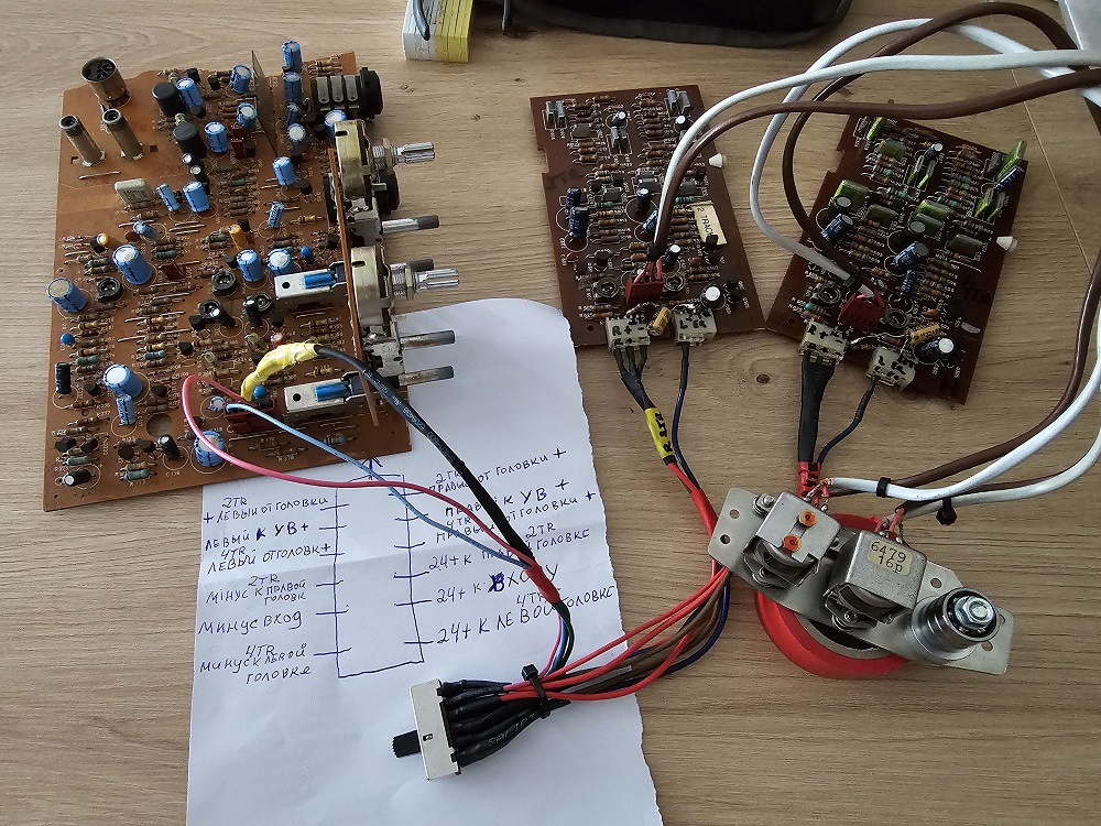

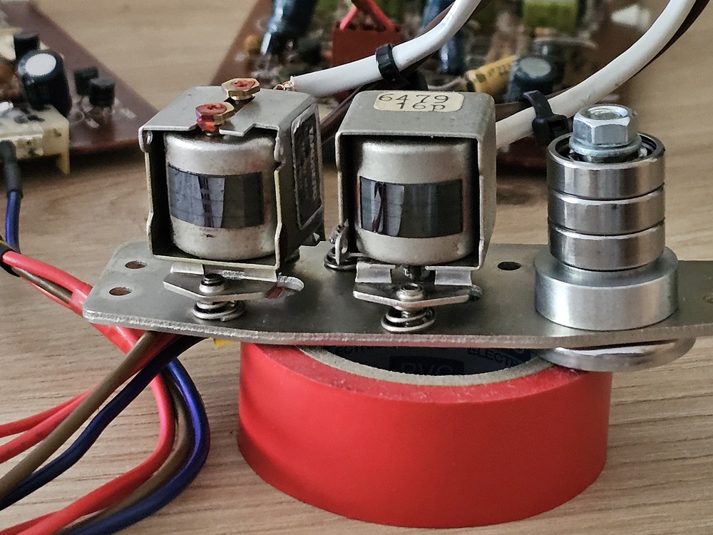

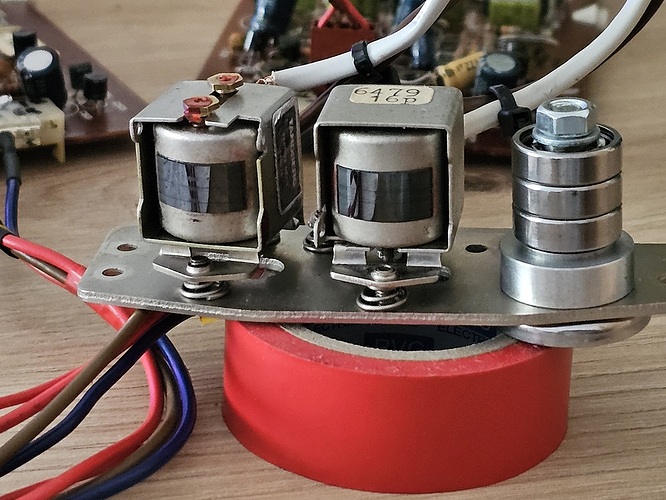

появилось немного свободного времени, и немного продвинулся дальше, блок голов собрал .. вместо стирающей бошки , что бы не нарушать геомтерию прохода ленты будет подшипникавая направляющая из трех подшипничков, плюс собрал всю электронику в кучу.
два УВ голов. один под двух дорожную голову, второй под 4 дорожную.. всё это между УВ голов будет переключатся ALPSом на 4 или на 2 дороги и дальше на общую плату УВ.

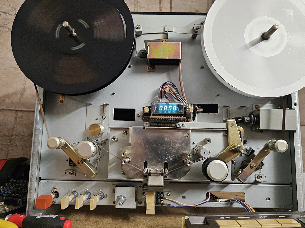

дальше самое сложное , установка этого всего куда нибудь в нутрь скелета.
в этот скелет
к ленте не желательно сталь подшипниковую. Ролики обычно из не магнитного алю сплава делают, так же как и стойки из нержавейки или латуни. Всё же это магнитная лента. Будет портится запись если подшипники намагнитятся
я вообще то раз в месяц размагничиваю свои магнитофоны, записывающий перед каждой новой катушки ,
хотя где то есть ролик от того же тандберга 20 , вроде как он нержавейка
Да, или нержа, или алю сплав, или медный сплав ещё может быть. Конструкционная, подшипниковая сталь обычно не применяется при контакте с магнитной лентой. Если размагничивать периодически то может и нормально

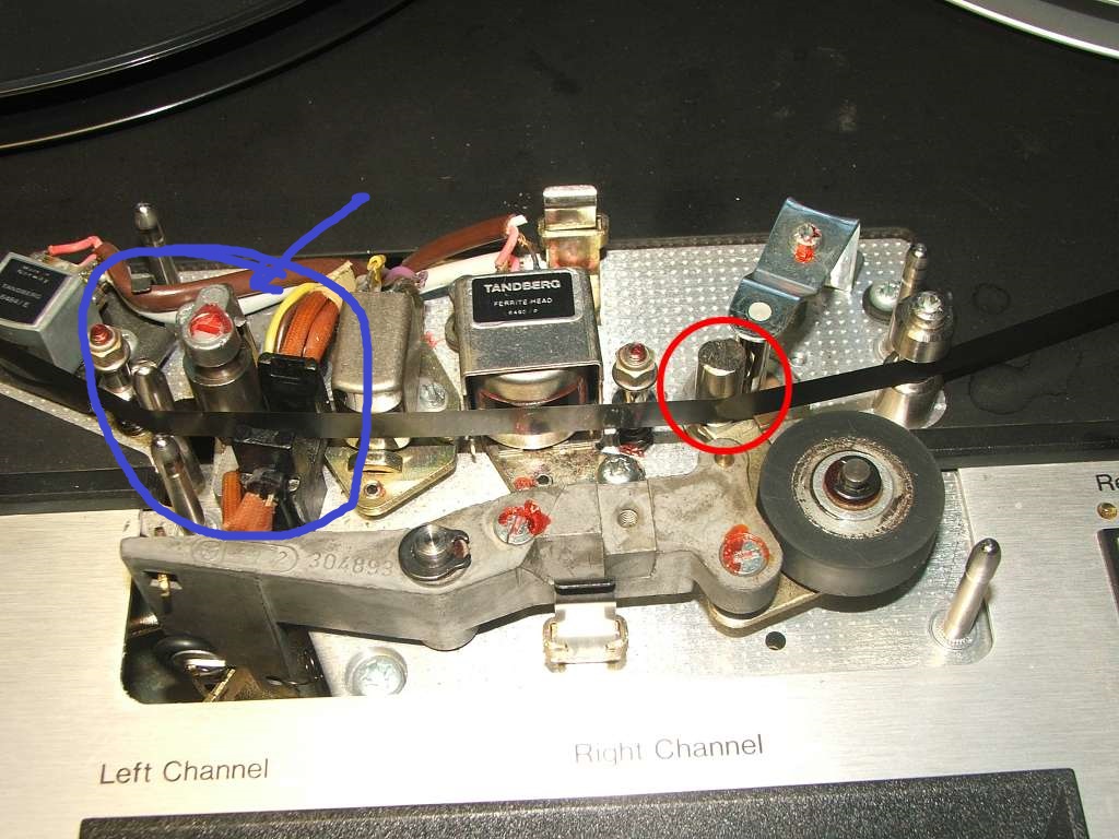

А как же Revox 77 A,B у них вроде как в направляющих подшибники стоят
В стоке их нет, ставят мастера при реставрации, в новом марк 3 есть - не магнитные
в стоке с левой стороны ставили, а вот с правой стояла люминевая шайба, у меня много было ревоксов 77а, а в 77б в обоих сторонах стояли подшибники.
Эти В77 у вас уже были твикнутые
да скорее всего, порылся по запдным форумам, и в информации по ревохам.. подшибник ставился только на левую сторону, а на правой шайба , и вот так ревох описывает её преднозначение.
это перевод.
жесткий натяжной ролик гасит продольные и поперечные колебания ленты.

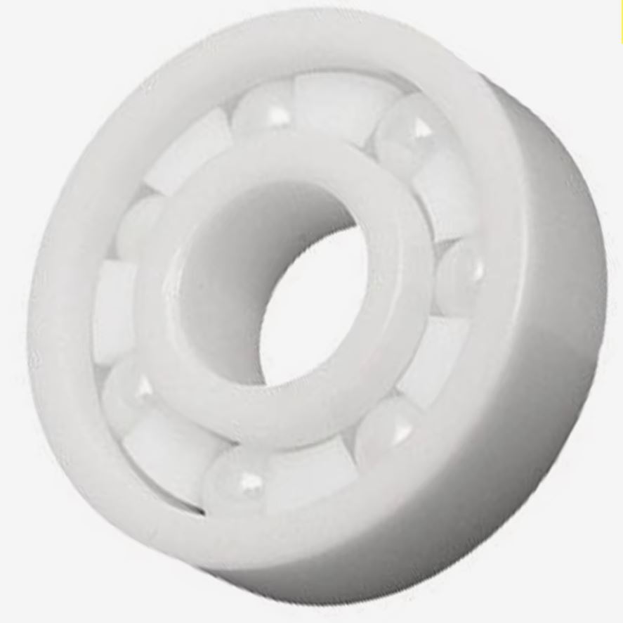

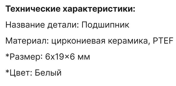

Ставьте такой
и будет вам счастье.
Kent1 а что за головки?

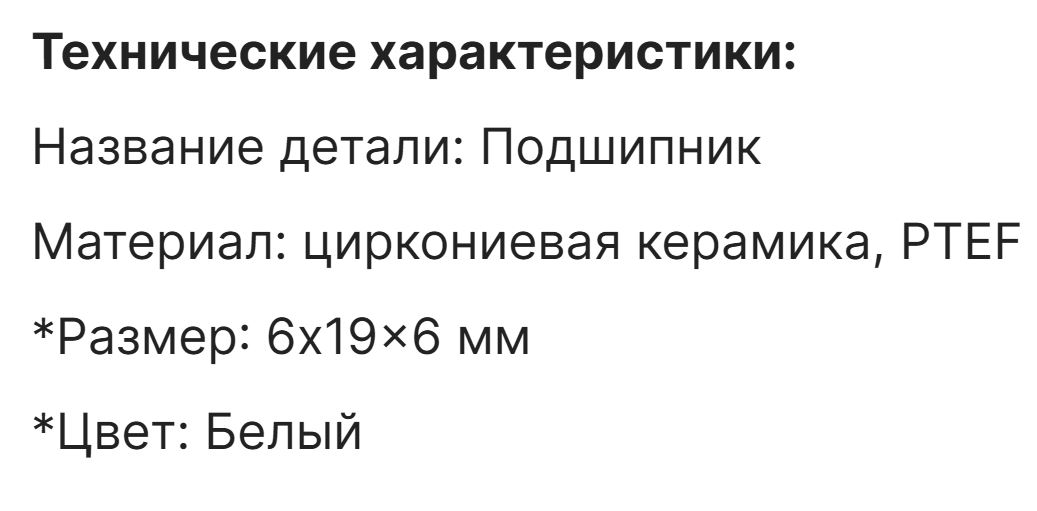

Плиз! Что за подшипник и кто производитель?
Подшипник из Китая тихий даже без смазки.
А куда вы предлагаете ставить такой подшипник?
Спасибо, заказал (3х6х2.5)
Приедет, попробую, отчитаюсь.
Пишут что обойма пластиковая - надолго ли…
