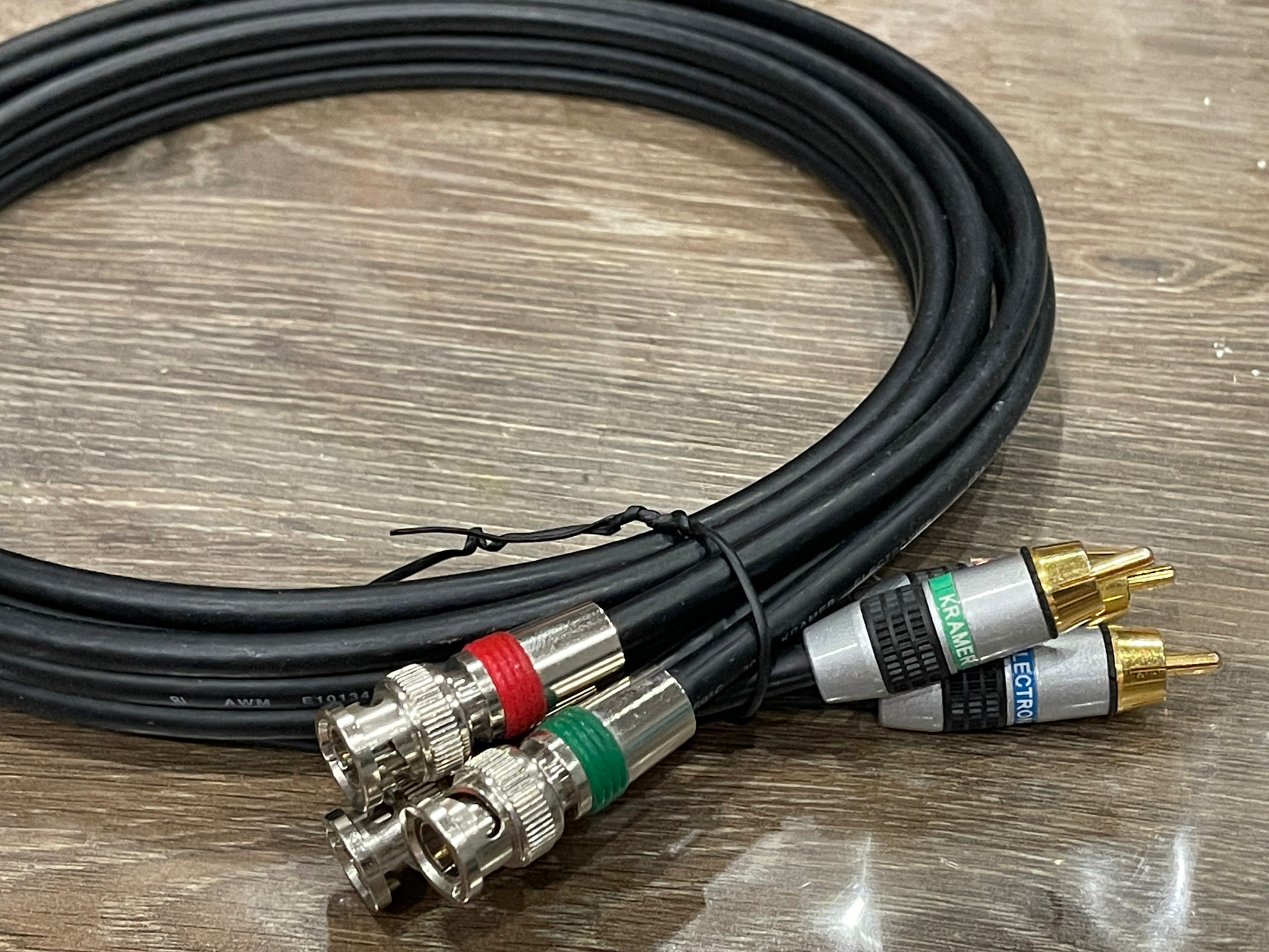

Это у нас Михаил любит транслировать это “знание” о невозможности соблюсти на RCA штекере волновое сопротивление в 75 Ом. Жаль об этом не знают производители профвидеокабелей, клепавших такие BNC–>RCA 75 Ом в количестве, потому что это довольно нередкий коннект для профкамер был, и там все было критично к качеству сигнала на длине.. Крамер вот к примеру у меня на столе вообще ни разу не розничный кабель этот конкретный ) -

Ну клоки никто с RCA и не делает. А видеокабели профсегмента BNC->RCA, прямо маркированные как 75 Ом да.
Условная маркировка, звездочку забыли нарисовать в ней.
